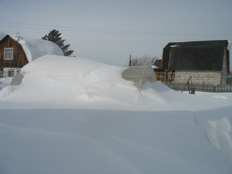

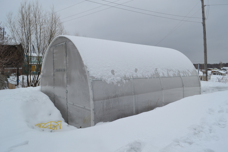

            Вчера был на участке -- с моего "классического" конька весь снег просто съехал. У кого арочная конструкция -- лежит как миленький. Вчера таяло, сегодня замёрзло -- нагрузка явно увеличилась.
    Купила себе теплицу "Райский Сад" мне ее собрали и вечером начался снегопад! я думала ну все, стрехнуть не кому! вчера ездила на дачу, стоит родимая! и снег не помеха правда вся в снегу)))
Ну чтобы после одного снегопада теплицу раздавило -- это уж совсем г... надо купить...
Так что не обольщайтесь сильно. Вот когда месяц идёт снег, а его никто не счищает -- вот это настоящая проверка прочности.

В прошлом году были муки выбора. Взял 2 теплицы Кормилица. Сварка  без дырок, покраска ровная, все стыкуется без лома и кувалды. Собирается без проблем. Снег ни разу не скидывал. все нормально. А вот соседские, из пофилей и тн оцинковки, приказали долго жить. Понял, что если теплицу расположить боком к господствующему зимой ветру, то снег будет сдувать. Хочу заметить, что покупать следует у местных производителей, есть гарантия. что в случае брака заменят элемент. Не покупайте дешманские самопальные теплицы на болтах из оцинкованного профиля. От ветра гайки раскручиваются, болты выпадают. В ПКБ от люфтов разбаваются огромные дыры.

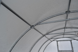

кстати, реально оцинкованные нечасто попадаются, и стоят они прилично, я кроме триумфа еще тока одну такую видел. мало где цинкуют, это факт. зато я знаю, почему оцинкованные причем оч хорошо делают у нас - в нашем городке есть большой и современный завод стальных конструкций, где есть ванны горячего цинкования. вот вещь, надо сказать.
про Триумф ничего сказать не могу, в европе ее делают, не в Новосибе
почитал про нее...
впечатление двоякое
с одной стороны - оцинковка это супер, с другой - они на своем сайте заявляют про "замкнутый профиль", т.е. все-таки не труба, хотя... мож они так трубу обозвали, карочь "щупать" надо
ну и рекомендуют снег счищать, чтобы каркас не сломался, что опять таки создает впечатление, что не из трубы

    Как видите не лежит. Снег ни разу не скидывали. Правда на этом месте ветрено.
