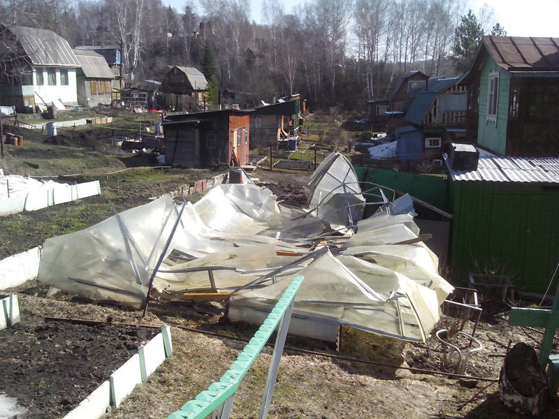

Вот она -теплица моей мечты, граждане не ведитесь на рекламу, Не дарите деньги чужим алчным людям, Пусть данное фото отрезвит вас, это апрель 2013, все было укреплено бруском 50:150
Так называемая теплица из оцинкованного профиля под сотовый поликарбонад
big68
ужас!!!!! сколько денег то ушло?
big68
Ну вообще-то в эту зиму, основной народ в феврале скидывал снег... Хотя бы 1 раз... и все живо.
тут даже крыши чистят, стоящие на кирпичных основаниях... Только если крутой изгиб, с которого скатывается всё, мог пережить в этом году снегопады и оттетпель начала марта

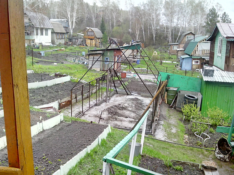

Гребаный не то слово, как будто сглазили, обычно все проверяю, читаю отзывы, а тут мама - срочно, ну и схватил на Толстого контора этим дерьмом торговала, еще спросил, как она, а они мне.. - зимний вариант етыть. Сейчас купил квадратный профиль, начал ваять сию конструкцию, это начало, дождь не давал работать, фотка еще не готовой, сейчас уже все доварил
big68
вот это жесть ;-)
так если я правильно понимаю, оцинковка-то не говорит о том, что теплица прочная. это говорит что она
устойчива к коррозии! прочность - это сечение профиля. замкнутый, труба, прочная, не замкнутый - дешевая и не прочная. у вас я вижу, незамкнутая? или я не понял?
big68
Вот тут есть про сравнение по прочности и корозионостойкости
http://triumf40.ru/glasshouses-compare/uncategorised/sravnitelnyj-analiz-teplits-razlichnykh-proizvoditelej
много времени ушло на тепличку? варил сам? профиль какой покупал?
я тут тоже думал делать сам, но прикинул что не потяну - варить, то сё.
хотя конечно дешево, и можно сделать все как хочешь.
фрамуга будет?
merle
Хрен там, дешево. Друг варил на железо 14 тыр. потратил. Но это по своим хотелкам и не ляжет.
merle
Времени ушло, если бы не чудесная майская погода дня 2, максимум 3, с перекурами, пивком, общения с соседями:-), денег 6 килорублей на профиль квадратный, 25:25, 2 мм толщина, зато сделал как хотел, не бегать по конторам потом слезы лить, чего то продали Не то, кстати брал 120метров, на фотке немного не докрасил, начался долгожданный дождь
merle
Это просто v образный оцинкованный профиль, выдаваемый за зимний вариант, вроде взрослый дядя, а повелся как лох последний, сейчас уже сварил сам из профиля 25:25, потом отпишусь, как перезимовал

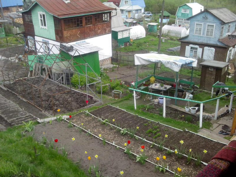

Crusader
А мне кажется неудобная тепличка. Размеры(масштаб виден в сравнении с тюльпанами), боковые стены я бы сделал выше, т.к. надо быть карликом что-бы использовать рационально всю площадь. Нормальная посадка только по центру под коньком. Я в своей пашу культиватором, в этой даже лопатой мне было бы неудобно. Мое мнение.
Student555555
я вообще каркас имел в виду. Габариты- значит человека устроило. теплица же для себя, а не для соседа делается.
если стенки сделать повыше, то увеличится угол скоса крыши. это я и имел ввиду
Crusader
Слава, я имел ввиду, что не всегда продумывают конструктив в плане дальнейшего обслуживания. А то что сделал сам, это заслуживает уважения. Если буду располагать временем то следующую свою теплицу варить буду самостоятельно.
Student555555
Валер, ну не устроит человека- переделает, с трубой работать проще чем с фольгой. разрезал, вставки сделал и все. По крайней мере не нужно будет на форуме писать "негодяи обманули"
Радует что люди пока своей головой думать и руками делать не разучились )
Crusader
Совершенно с вами согласен, а угол острый не оттого, что не продумал, а потому что дачка находится под горкой, снега наметает - страх, даже не в очень снежную зиму, просто достал этот головняк с уборкой, ездить конечно зимой буду, но не так часто, в теории снег на такой крыше задерживаться не должен, время покажет
Насчет обслуживания внутри, жена ростом 1, 58-в самый раз, высота до конька 2, 60, до перемычек 2, 30
