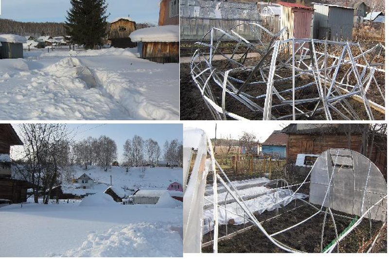

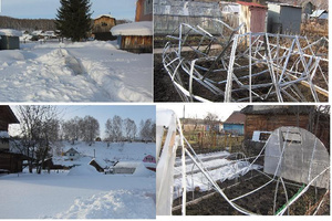

    Мы установили 2 теплицы, одну из тонких оцинкованных листов, вторую из квадратных трубок. Обе под поликарбонат. Продавцы уверяли снег выдержат, но вот что случилось:)))
смотри фото (в первую же зиму). На вторую зиму один выкинули (из тонкого профиля), для второй докупили вертикальные пролеты из квадратных трубок и усилили брусом (50*50) 2 шт на каждые полтора погонных метра теплицы, поликарбонат сделали внахлест и проклеили скотчем (т.к. соединительные профиля переломало). Вывод Ничего лучше теплицы со стеклом из оцинкованных швеллеров и профиля (сварная) не придумали. Думаем с подпорками из брусков теплица выдержит, если поломает выкинем ... Денег конечно жалко, уже больше 30 т.р. потрачено, помидоры, огурцы - золотые получаются, но зато развлекаловка для родителей:)))

            Мы установили 2 теплицы, одну из тонких оцинкованных листов, вторую из квадратных трубок. Обе под поликарбонат. Продавцы уверяли снег выдержат, но вот что случилось:)))Полезные фото... Будь добр, кинь в личку, что за производитель, дабы не напороться при покупке. А также, какое расстояние между дугами у теплицы из трубы было не помнишь?
