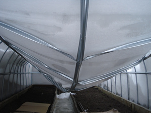

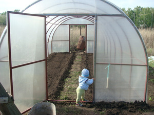

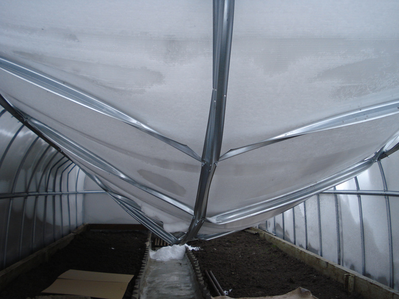

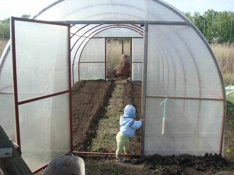

Правильно соединять — через профиль, а на торцы ставить заглушки, просверлив отверстия для выхода конденсата.Можно по подробнее про сверление отверстий. Сначал ставим заглушку, потом в ней отверстия... Я не понял для чего заглушка?
IVMIVM
Заглушка — чтобы не попадала грязь и насекомые.
Дюша_Метелкин
Тогда зачем отверстия сверлить? В них же тоже жучки залезть могут...
IVMIVM
Я написал зачем: для стока конденсата. Отверстия сверлятся через 30 — 40 см, а торец листа СПК выглядит как набор подряд идущих отверстий. Где вероятность попадания грязи больше? К тому же отверстие можно сделать меньше, чем размер "канала" в листе СПК.
Я вам говорю дело, а вы иронизируете. Кто вас так обидел? Я знаю это все не по наслышке и делюсь опытом, а вы опровергаете, как будто сами это все руками потрогали. Ваши рассуждения теоретика, но теория без практики мертва. Ветровая нагрузка - это нагрузка динамическая, статика страшна. СПК - материал действительно нежный, долго будет служить, если его ножом и камнем не испытывать. Любит - это значит ему лучше, не любит - хуже. Если лист лежит на плоскости, сломать его по соте легко, попробуйте это сделать, когда он лежит на дуге. Профили нужны, когда они нужны. Какой смысл в них при строительстве теплицы? Во-первых, специально для 4-х мм СПК разъемный профиль не сделали и, похоже, делать никто не собирается. Во-вторых, внахлест никакой щели нет, а при установке разъемного профиля для 8 мм СПК лист там немного болтается, и вместо одной появляются две щели. В-третьих, нахлест позволяет немного расслабиться при устройстве каркаса, так как см туда, см сюда никакого влияния на качество теплицы не окажет. А вот когда через разъемный профиль, тогда вам придется вспомнить уроки геометрии, и еще кое-что из взрослой жизни. Не советую пробовать, имел счастье испытать при устройстве большой теплицы. В-четвертых, каждый разъемный профиль 6-метровой длины стоит 800 р. Возможно для вас 1600 р не деньги, но, может быть, отдать их тому, кто в них нуждается. Спасибо ведь можно заработать. В-пятых, думаю, достаточно и четырех доводов. И давайте, больше не будем о профилях, смешно, однако. Вот когда на практике сделаете, тогда и поговорим, если будет о чем.
А извращенцам тоже
, если получится, даже
. Ау-у, извращенцы!
А извращенцам тоже
. Ау-у, извращенцы!Странно называть меня чистым теоретиком после моих фотографий.
Про нагрузки: никто не спорит, что в арке СПК лучше сопротивляется нагрузке снега, но зачем доводить до неё, если можно сделать "треугольник", и тогда снег просто не будет задерживаться в ТАКОМ объёме, как в случае арки?
специально для 4-х мм СПК разъемный профиль не сделали и, похоже, делать никто не собираетсяНу так возьмите листы 6 мм или делайте не арку, а треугольник. Делов-то. Каждый выбирает сам.
Какой смысл в них при строительстве теплицы?Аккуратно и красиво. И не думаю, что их придумали идиоты или желающие просто дополнительно заработать. Моё мнение неизменно: внахлёст — халтура и "колхоз".
В-четвертых, каждый разъемный профиль 6-метровой длины стоит 800 р.Зачем повторять то, что я уже сказал? Да, разъёмный профиль стоит существенно дороже неразъёмного. Но это плата за удобство.
Вот когда на практике сделаете, тогда и поговорим, если будет о чем.См. мои фотографии выше. И поскольку я не извращенец, то сознательно выбрал треугольную форму, на которой неразъёмный профиль использовать легко.
Вот с такой точно будет съезжать, и скидывать не надо будет:
Не хочу вас разочаровывать , но на такой крыше тоже очень хорошо зависает снег, у нас по соседству такая теплица типа "африка" и они тоже приезжают сбрасывают. Вся проблема в том ,что до того как выпадет сухой морозный снег, сначала идет мокрый, потом после морозов образуется корка , она и не дает скатываться снегу с любой формы крыши.Так что при таких ономально снежных зимах в любом случае выход один- сбрасывать. У нас стоит из квадр. трубы , но шаг между дугами 1,5 м (продольных 5 помимо основания ) и все равно ПК прогибается. Надо бы ставить подпорки , но как?
