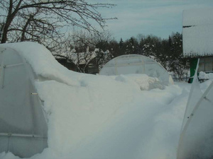

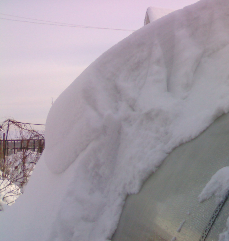

            Да ладно нагнетать...Нонче зима многоснежная?Или как будем считать?

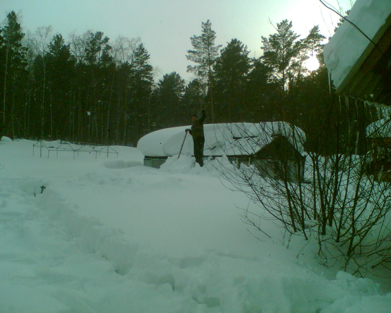

В выходные посещал дачу-снег с веранды скинуть,обозрел соседские теплицы.
Ни деревянные,ни сборные из квадратной трубы не подавило.
Про оцинкованный профиль промолчу.
Не бойтесь теплиц  "домиком".Все зависит у кого,кто как делает.У меня 6м.домиком.прожилины положил через 0,5м.На счет резать-ни в коем случае.Полик хорошо гнется.Необходимо только продавить тупым предметом (я использовал тупой топор) место изгиба Снега конечно скапливается больше, чем на теплице арочного типа,но 2-й год ничего, держит.Если возможность есть добраться до огорода,то лучше убирать снег.В прошлом году поставил арочную 6м. из квадратной трубы. Дуги через 1м.Парни продавцы оказались молодцы, что отговорили меня от оцинковки.Привезли,собрали под ключ.В январе приезжал,смотрел.Стоит, не проломило ничего.Когда сметать стал, увидел на крыше между пролетами есть таки пролёженки от давления снега. Снег счистил,они выправились.Чудо просто. А дуга через 2 метра точно бы не удержала.Проломила.
    Теплица была старая.Переделал крышу только.Бока в этом году тоже поликом закрою.
    Я в январе и в феврале был на даче.
Рекомендую всем посетить свои владения и сбросить снег.

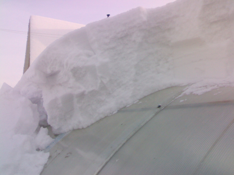

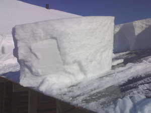

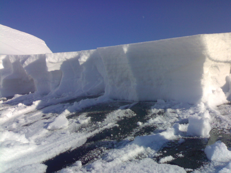

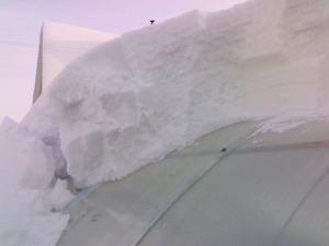

Мощность слоя снега на теплицах и навесе до 0,5 метра. На стыке кровли бани и навеса и того больше.
Теплицы из профильной стальной трубы, навес под сотовым поликарбонатом.

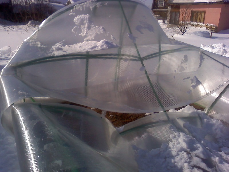

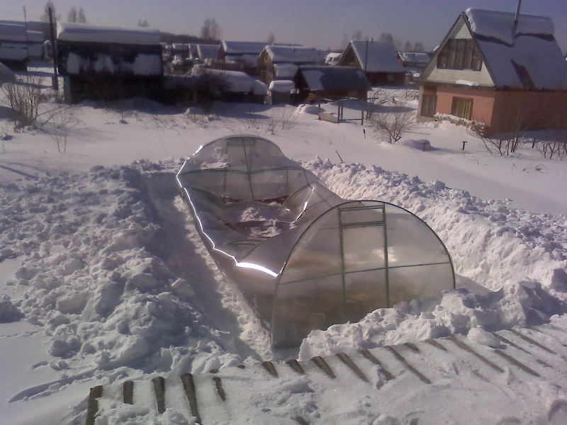

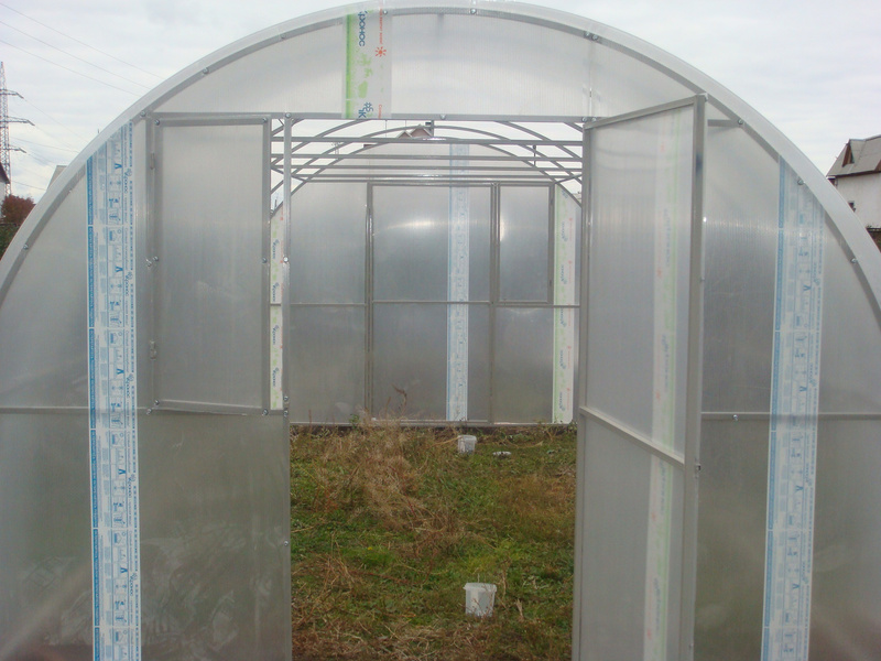

вот на медни купил теплицу из профильной трубы 20х20х1,5.Арки цельные,сварные,усиленными поперечной трубой.Попробовал подтянутся,а во мне 80кг,хоть бы шелохнулась.Поставил и радуюсь

            Хорошо Вам,тепло у Вас на даче,растёт всё.
А у меня ещё сугробы глубокие.Планирую тепличку в конце апреля-в начале мая ставить.

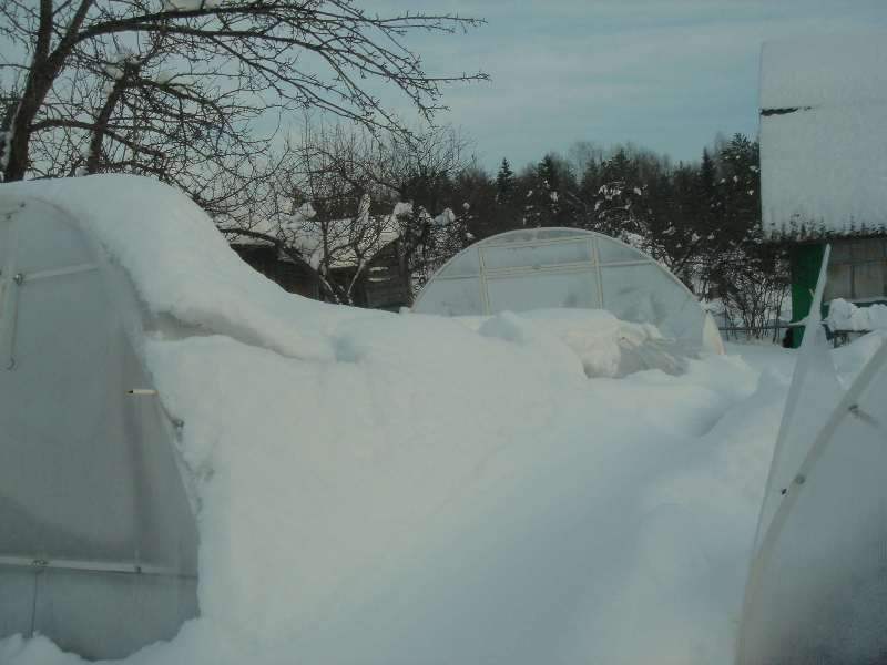

"тепличное хозяйство" уже торгует вовсю.Народ к весне закупается..

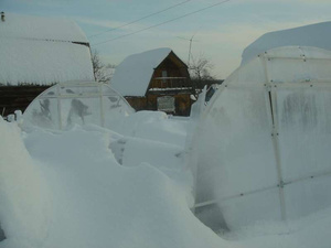

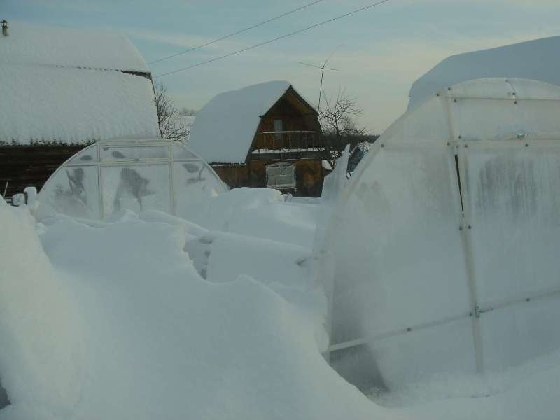

"Кормилицы" завалены снегом с осени, стоят близко друг от друга, в промежуток снегу набилось выше крыши-можно увидеть,что каркасы целые,а карбонат пузырями вдавился.
Получается,что дуги через метр-редко?
                    Stelser
            Через метр, это нормально, поликарбонат потом выправится. А одной рукой запросто, знать только нужно, где приложить силу. Но это вовсе не означает, что конструкция недостаточно прочна, ведь снеговая нагрузка совсем по-другому на нее действует, и именно на нее расчет. А сломать можно все, что угодно.

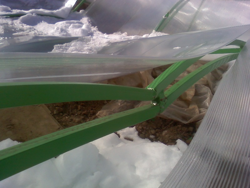

    вот на медни купил теплицу из профильной трубы 20х20х1,5.Арки цельные,сварные,усиленными поперечной трубой.Попробовал подтянутся,а во мне 80кг,хоть бы шелохнулась.Поставил и радуюсьВот смотрю я на эту зелень и вспоминаю анекдот: Залетают две мухи в спортзал. Садятся на брусья. Одна потирает от холода лапы и говорит: " Хо-о-о-о-лодно..." Вторая потирает, отвечая: "Ни-и-ичего-о-о-о, ща нады-ы-ы-ы-шим!"
Если теплица установлена, как на фото, подтянуться не получится, однако, физически без ущерба для самой теплицы.

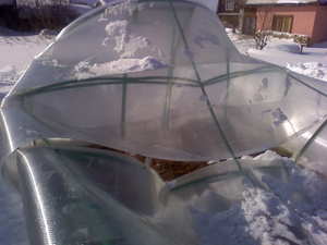

Приобрёл теплицу такого же типа 20 на 20     3 года назад на данный момент теплица непригодна к использованию проржевела так как в теплице агрессивная среда ну и зимой соответственно провалилась пожелел что не использовал так называемые термошайбы которые позволяют избежать образование каррозии в местах крепления поликарбоната при помощи саморезов к конструкции теплицы  в этот раз нашол в Екатеринбурге теплицу с полимерным покрытием каркаса толщина трубы 2 мм + система натяжения поликарбоната которая позволяет без лишних отверстий в конструкции соединять листы с конструкцией теплицы, называется агроном (вроде)  моё мнение лучше взять дешёвую оцинкованную теплицу (Воля например)  усилить подпорками она хотябы не гниёт у соседей стоит отлично справляется с нагрузками главное около строений не устанавливать чтоб снег с крыши дома не падал на теплицу

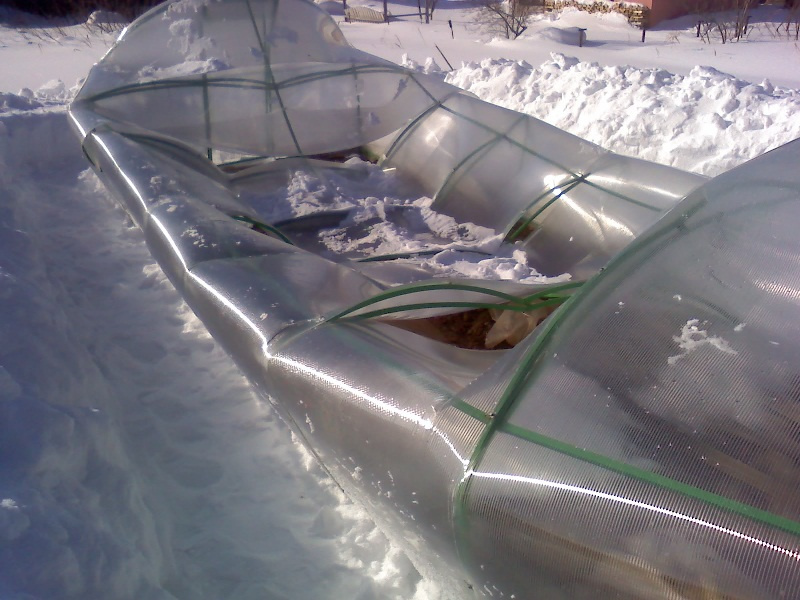

    Собственно вот, любимые теплицы из квадратной трубы, да еще не просто одинарной, а сделанной фермой, жесть и это при таком не большом количестве снега

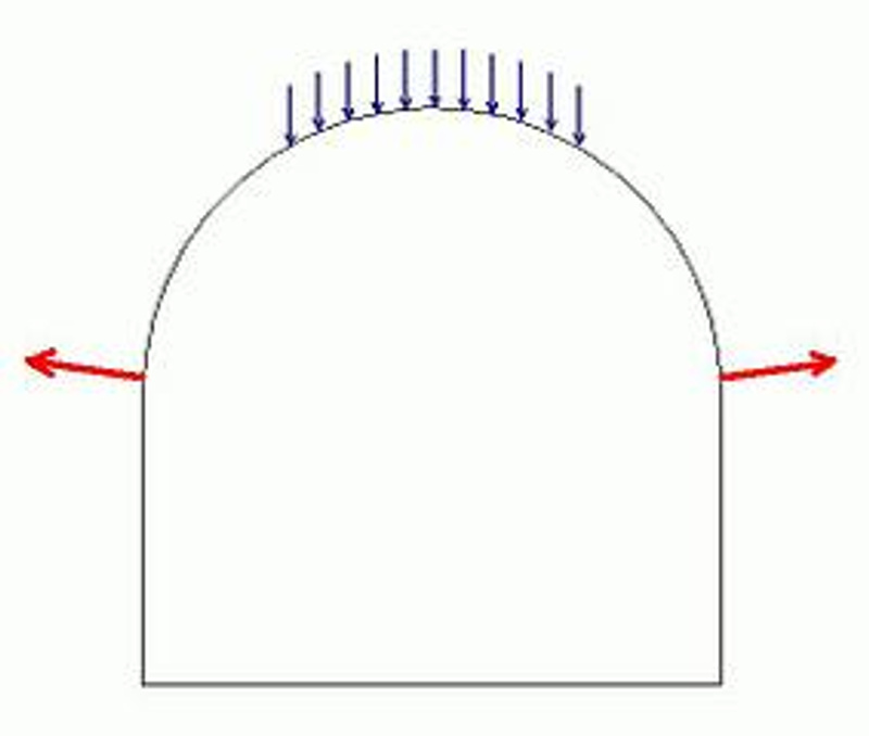

            Эволюция теплиц:
а). Опасно
б). Прочнее
в). Прочнее и экономичнее
П.С. Президенты не при чём, они так же на распутье в выборе перед дачным сезоном
    а). Опасно
б). Прочнее

            Странно.Насколько я разобрался в теме, при такой конструкции не должно раздавить.
Видел я давлёную теплицу из квадратной трубы, но там было намноооого больше снега, и то,похоже,причина была в плохой сварке.
Может быть,тут тоже заводской брак?
Труба стыкуется "труба в трубу"? Торцы и промежуточные дуги цельные (неразьёмные)?
Хотелось бы и название производителя-именинника,если это не противоречит правилам форума (таки не хочется на чужие грабли наступить).
                    Конь вороной

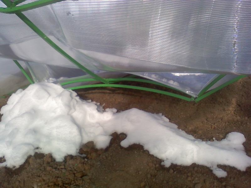

            Ещё,как вариант-редкий продольный набор. То есть,секии-то стоят через метр, а стяжки,если я правильно рассмотрел - через полтора.
                    Booomba
            О том и речь, что арки через метр, при этом дуги двойные (сделаны якобы фермой), и снега было как обычно. Если уж такие разваливаются, что говорить об обычных не усиленных
Думаю труба гниет изнутри, как снаружи не защищай внутри один черт конденсат собирается. соответственно и разваливается.
Теплица называлась Кремлевская, ну вообще как я смог убедиться многие теплицы одинаковые 100% но названия разные, типа маркетинговый ход))
Вообще удивился, в этом году таких теплиц рухнуло много.

    Ерунду не говорите. Примеров, где раздавило теплицы из "качественного" железа — полно, а вот из лиственницы — ни одного не знаю.
    На втором фото видно, что труба не квадратом, а малюсеньким прямоугольником ( или я ошибаюсь?). Думаю, что у такого каркаса запас прочности намного меньше. У нас зимует первый год, снега было достаточно много, поликарбонат чуток деформировался, но после очистки восстановил форму. К каркасу из квадрата претензий не было.

    Собственно вот, любимые теплицы из квадратной трубы, да еще не просто одинарной, а сделанной фермой, жесть и это при таком не большом количестве снегаПечальный, но Очень странный результат
 Огласите:
Огласите: -производителя
-конструкцию фундамента
-как часто счищали снег
-как крепили п-карбонат к каркасу (впечатление такое, что каркас отдельно, а п-карбонат отдельно).
Сдается мне, что это работа ветра..
