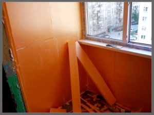

Ещё пара советов от теоретика утепления лоджии (сам изучаю этот вопрос последние пару недель):
1 Если утепляете пенополистиролом, нужно плотно приклеивать утеплитель на клей, просто на дюбели не годится - "роса" может выпадать и между утеплителем и стеной, нужно сделать так чтобы между ними просто не было воздуха из которого она могла бы взяться.
2 Говорят, пенополистирол очень вредный для здоровья материал, при нагревании выше 40 может "фонить". Горюч , что бы там не писали на упаковках, и дело не в пламени, а в дыме, который выделяет при горении, два три вдоха, могут быть летальными (после пожара в Хромой лошади его вообще хотели запретить в строительстве) Так что на своей лоджии сделаю его только под стяжку.

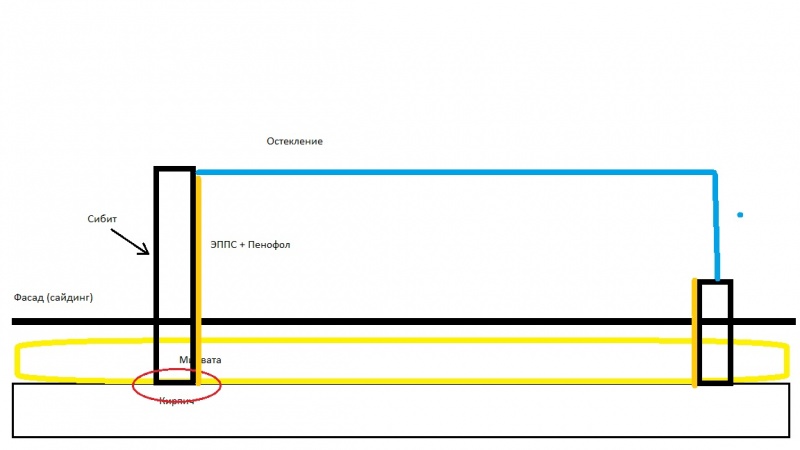

Есть вопросы по утеплению балкона.
Сейчас стоит алюминевое "французское" остекление общее с первого до последнего этажа, которое крепится железными уголоками к балконной плите по трем сторонам. Соответственно балкон не герметичен и если соседи в дождь не закрыли окна, то все течет ко мне и ниже. Дом утеплен минватой с вентфасадами. Внутри балкона сайдинг, вне балкона керамогранит. Есть идея поставить внутри балкона по краю плиты (этот край отстает от плоскости остекления на 10 см примерно) сибитную стену с одной стороны и второй контур нормального "зимнего" остекления и присоединить со временем балкон к квартире. Пол будет подниматься примерно на 100 мм.
Утеплять где не утеплено буду ЭППС + Пенофол. Будет теплый пленочный пол + может быть конвектор.
Вопросы:
1. не будет ли промерзать место стыка сибита и кирпича?
2. Оставлять ли минвату по стене которая граничит с квартирой или заменить на ЭППС?
3. Нужно ли делать пароизоляцию, если ЭППС повсему контуру буду клеить например на церезит СТ85 тот же?
4. Пол будет по лагам. Их класть прямо на пенофол?
5. Достаточно ли одного слоя 50 мм эппс?

1 не будет
2 как угодно, в этой стене любой утеплитель после "присоединения" становится бесполезным.
3 да
4 да
5 нет. Надо 100 мм.

Спасибо. Пароизоляцию как лучше устроить При условии что поверх эппс будет фольгированный пеНофол? Между эппс и бетоном? Какую изоляцию лучше положить? Тип С?
а лаги то зачем? два слоя 50, ГВЛ, пленка (т.п.) а дальше что хотите (ламинат, линолеум ....)
Пароизоляцию как лучше устроить При условии что поверх эппс будет фольгированный пеНофолМне не понятна фраза "как лучше" (без указания бюджета), ибо одному лучше щей пожирней, другому жемчуг покрупней, ...
Если следовать принципу разумной достаточности, то пенофол сам по себе отличная пароизоляция, да и ЭППС тоже кстати почти не пропускает пар.
лучше - значит правильно и по нормам... Хотя понимаю что ставить такие слова рядом с затеей утепления помещения изнутри априори не верно)))
в том то и дело)))
... На самом деле в нормативах рецептов нет, а есть только формулы...
"правильно"- это идти в магазин, смотреть какие материалы там есть, и по какой цене, узнавать их ТТХ и делать расчёты, пользуясь формулами, взятыми из нормативов.
Вот это будет "правильно" с технической точки зрения. Уголовный кодекс я пока не учитываю)))

Что имеем. Утепляем бетонную стену ЭППС толщиной 30мм, закрываем по вашим рекомендациям фольгоизолом, затем обшиваем вагонкой. Вопрос. Зачем нам нужен фольгаизол? Инфракрасные тепловые лучи не проходят через вагонку, слой алюминиевой фольги не работает на отражение. Если речь идёт о дополнительном утеплении, может тогда взять потолще утеплитель (50мм), а не 3 и не 5мм фольгаизола? Пароизоляция для ЭППС не нужна, он не восприимчив к влаге. Что я пропустил? В каком месте образуется конденсат? Почему нужно использовать фольгаизол?

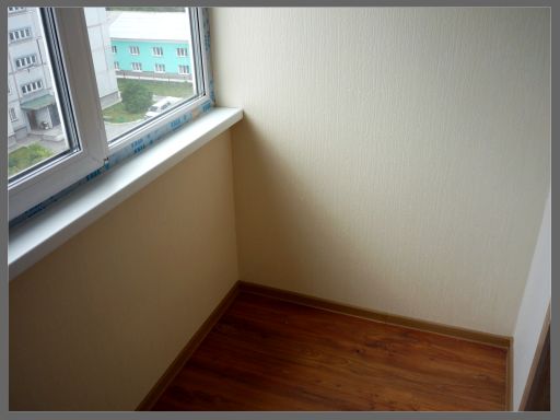

На досуге почти закончил утепление балкона.
Начальные условия:
лоджия 3м*1м с вент фасадом (облицовано чем-то типа шифера крашеного) и утеплением минватой, стеклопакет стоял раздвижная алюмишка. Вход отдельная дверь (без окна).
Лоджия: фронтальная и одна из боковых стен уличные (т.е. 100% холодные), а тыловая и одна боковая к жилому помещению (частично холодные), пол, потолок также граничят с неутеплёнными лоджиями, т.е. холодные.
Утеплить возможности с наружи не было (это правильный способ утепления).
Как сделал я и с чем столкнулся:
1.Сначала демонтировал вентфасад и утеплитель на балконе.
2.Далее установили новый стеклопакет, тут главное учесть несколько нюансов:
2.1.Стеклопакет не должен впритык примыкать к стене справа, слева и сверху. Иначе не будет места под утеплитель.
Сверху рама стеклопакета была наращена дополнительным профилем (если вода с верхнего отлива попадёт как то на профиль то там будет не пена а пластик, плюс доп жёсткость конструкции, т.к. ширина окна 3 метра).
Слева справа на крепежах реализован отступ.
2.2. Крепёж снизу: тут был момент, кладка ограждения балкона (пол кирпича) была «армирована» штампованным швеллером. Швеллер крепился к боковым стенам. Т.Е. под рамой в чистом виде мостик холода.
Что сделал:
2.2.1. Чтобы на нагелях не было шапок ледяных и не треснул стеклопакет: в швеллере были высверлены отверстия на 24 так чтобы нагели при крепеже не касались метала, пустоты между швеллером и кладкой запенены.
2.2.2. Максимально заизолировал швеллер снаружи. Утеплил 50мм экструдером внешнюю стену ( под вентфасадом) на 60 см вниз от швеллера. И втиснул между нижним отлив и швеллером 20 мм (больше не вошло) экструдир. После этого швеллер стал заметно теплее.
Что бы сделал не так: поднял бы окно максимально выше и заизолировал швеллер более толстым утеплителем.
2.2.3. При монтаже подоконника стартовый профиль задрал максимально вверх что дало более толстый слой пены между подоконником и швеллером. Подоконник просверлил с тыльной стороны и запенил изнутри пеной.
3. Утепление:
Утеплял все стены чтобы при необходимости можно было «выстудить» лоджию.
3.1. Стены утеплил 100 мм пенополистеролом (не экструдером, и думаю можно былоб утеплителя сделать побольше слой), крепил на клей Cerasit + грибы (после армирования), далее провёл в гофре проводку.
Поверх армировал на тот же клей в 2 слоя(крест-накрест) стеклосеткой фасад 2000.
3.2. Пол утеплил через бруски 12 см минватой( она осталось от стен). За тем сверху ДСП.
3.3. Потолок утеплил 80 мм экструдера (больше бы не вошло), в верхний слой вставил бруски для монтажа потолка.
4.Отделка:
4.1. Стены: Заштукатурил цементно-песчянной смесью. Сверху уложил керамогранит 60*60 см.
4.2.Пол: подложка, тёплый пол, ламинат+плинтус (плинтус пока не монтировал, его нужно присверливать к керамограниту, жидкие гвозди не успевают схватиться и появляется щель между плинтусом и ламинатом).
4.3. Потолок: мдф-панели+ мдф плинтуса.
4.5. На окна: кассетные шторы.
5. Что получилось: при -5с’ (ниже не было ещё) при постоянно открытой двери, но выключенном тёплом поле на балконе прохладно и есть ощущения холодного «ветра» от окна (нет батареи под окном и холодный воздух от окна не отсекается восходящими тёплыми потоками от батареи), хотя этот эффект несколько уменьшают кассетные шторы.
Движения воздуха для обмена с комнатой явно недостаточно от одной двери (тем более дверь в углу балкона, а не посередине.)
При включенном поле всё отлично.
В итоге: как не крути без полноценного отопления не получить из балкона нормального жилого помещения. Либо мотать постоянно тёплый пол.
P.s. попутно пришлось переустановить дверь на балкон (была завалена в 3 плоскостях, таланты ставили).
И пространство перед балконной дверью в комнате всё равно холодное, но это и понятно т.к. остывание идёт по неутеплённой (от соседей снизу) бетонной плите пола балкона и в стену. Решать 2 способа: утеплять потолок балкона у соседей (не реально) или мантажём порога из ЭППС или подоконника перед дверью на ширину откосов двери.
