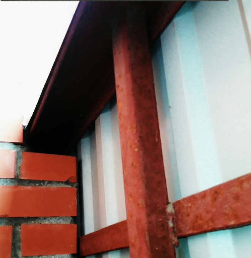

Буду утеплять лоджию 3,5*1,5. Есть одна проблема. 10-ти сантиметровый Швеллер в верхней части огрждения. Тут уже писали, что его надо утеплять, но с внешней стороны сделать это нереально. Что-посоветуете?
Что-посоветуете?Если к нему требуется что-то крепить, то к нему закрепить что-то крепкое, малотеплопроводящее. Например, толстый деревянный брусок.
Остальную конструкцию крепить к этому брусу, с внутренней стороны швеллер обклеить пеноплексом (~ 4 см толщиной) или обпенить, лишнее срезать.
Если к нему ничего крепить не надо, то обклеить его весь пеноплексом.
Возможные щели вокруг все пропенить.
