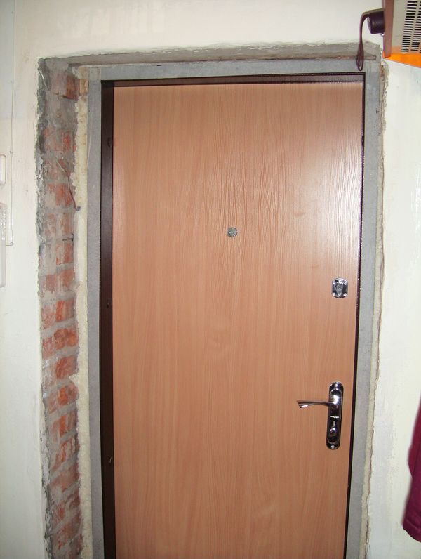

Вообщем история такая. Поставили новую металлическую дверь. Чобы это сделать монтажники выкинули старый косяк и расширили дверной проем. Теперь необходимо собственно внутри сделать все это безобразие, то есть посавить косяк и сделать порог... я в полнейшей растерянности! Куда не обрашусь, никто этим не занимается... ПОМОГИТЕ ПЛИЗ! Очень срочно...

Я как-то не понял про косяк и порог - железная дверь у вас бех косяка и порога?? Вы лучше фотографию зашлите - может кто чего и посоветует.

Делать некому, не хотят, про цены я даже не заикаюсь. А выглядит это примерно так.
Делать некому, не хотят, про цены я даже не заикаюсь. А выглядит это примерно так.просто -напросто, такие крохотные объемы не берут...
Можно откосы шпонированными сделать, это где межкомнатные двери продают\производят, там закажите отделку проёма. Обойдётся в тыщи 4 с монтажём, будет краАаАсивАаА.

1) "мокрый". Берете хорошую шпатлевку, которая держит толстый слой (Скала, Блик и т.п.). Можно взять гипсовую штукатурку. И делаете себе полноценные откосы в дверном проеме. Можете сделать их под прямым углом к стене, а можете сделать скошенными - как пожелаете.
2) "сухой". Берете какой-нибудь листовой материал. Это может быть гипсоволокно (потом зашпатлевать и окрасить), стенововые пластиковые или МДФ панели. На ваш вкус. Режете по размерам и закрепляете их в качетстве откосов дверного проема. Самое нудное - это пилить стеновую панель повдоль, но можно взять элеткроинструмент напрокат или даже разрезать острым ножом. ГВЛ и МДФ панель тоже можно резать - просто тяжелее и надо прорезать несколько раз по шву (потом аккуратно надломить по надрезу). Обрешетка (каркас) вам не обязателен - дальний край панели просто упираете в дверной косяк, ближний край - дюбель в стену. Можно на ближний край откоса прикрепить дюбелями кусок пластика или деревянный брусок - а уже к нему крепить панель саморезами. Решайте по месту. Можно аккуратно нанести слой монтажной пены нужной толщины под откос и потом аккуратно прижать панель (только надо закрепить ее - пена имеет привычку расширяться первые несколько часов). ГВЛ - он жестче, на таких размерах может и пена не понадобится. Угол со стеной можете заделать пластиковым уголком подходящих размеров. Угол с дверным косяком можете отделать тонким пластиковым уголком или аккуратно замазать цветным герметиком (только предварительно проклейте малярном скотчем границы шва - на косяке и на панели - 100% что немного герметика на них попадет. В описанном варианте откосы не перпендикулярны стене, а как бы распахиваются вам на встречу.
Оба варианта делаются средним рукастым мужчиной меньше, чем за день (не считая времени на высыхание всякого). В принципе, не вижу особых проблем и для женских рук.

Кстати, соглашусь. Заказать отделку проема - это хороший вариант. И не обязательно шпоном, может у них и попроще материалы есть.
Попроще у тех кого знаю нету, а вообще конечно, хоть фанерой.
Вы просто решите для себя - каков бюджет, кто будет делать и что из материалов хотелось бы.
у нас сделано по второму варианту, получилось отлично.
Ставили панели МДФ, их кстати можно подобрать в тон к двери.
