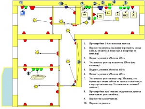

Нужен электрик для внесения изменений в электропроводку (см. файл). Новостройка кирпич. Под стиральную машину и плиту надо кинуть отдельные провода от щитка в подъезде, в квартире провод можно крепить к потолку. Остальное сводится к штроблению новых стаканов и подводу проводов (в штробах) от существующих розеток. Сами розетки и выключатели буду устанавливать сам.
Если кто заинтересовался напишите стоимость ваших работ.
Алексеевич2
Размеров то нет на сколько чего переносить, как можно посчитать?
Расценки на электроработы можно посмотреть здесь здесь

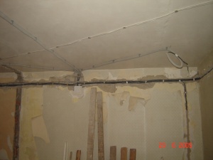

Частенько спрашивают люди как меняется электропроводка в квартире? Какие будут разрушения при этом, вообще при этом как всё будет выглядеть. Вот смотрите в прикреплённом файле - работа свежая, заменена электропроводка в двухкомнатной квартире.
Алексеевич2
Потом штробы штукатурятся и выглядит примерно так как на фото. Следующим этапом ставятся монтажные коробки под розетки и выключатели, так называемые стаканчики.
БИВ
Меняю проводку у себя в квартире.. Разрушения менее масштабные. Гораздо. Жаль, уже все замазал, сфотать не могу..
Алексеевич2
Значит масштабы и запросы у заказчика другие, если конечно замена электропроводки проводится правильно. А вообще рад за вас, если разрушения меньшие. В показанном случае не убраны старые обои, это тоже создаёт дополнительный колорит в ремонте.
Алексеевич2
Так бы и сказали, что у вас дом панельный, там всё по каналам протягивается. В моём то случае дом кирпичный, приходится штробить штукатурку, а она довольно рыхлая, потому и осыпается.
