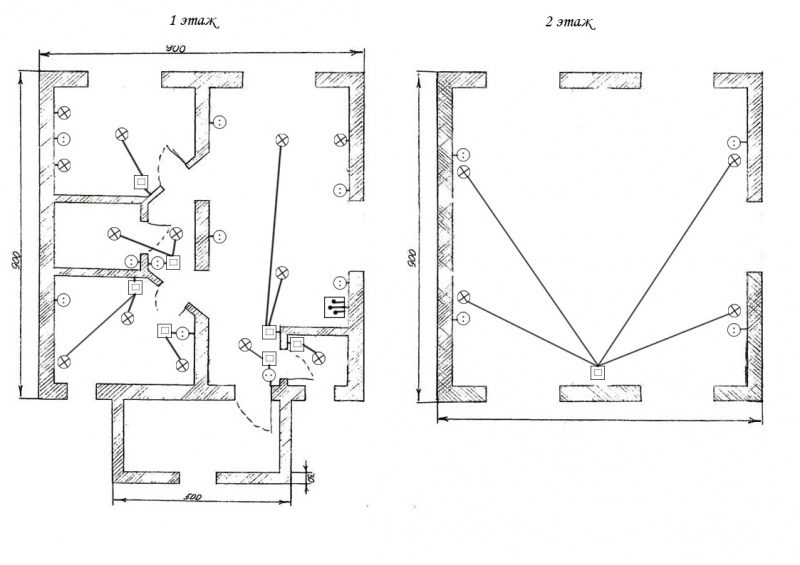

Нужно сделать проводку по дому, примерное расположение светильников-выключателей-розеток отмечено на эскизе. Кто может взяться и какова стоимость работы? Дом из сибита. С предложениями в ЛС пожалуйста

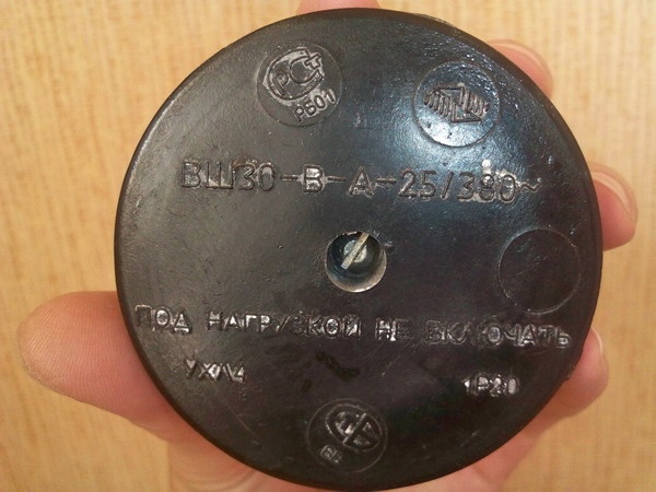

вот сфоталв общем как я понял у меня эта розетка на 25 ампер (и автомат на 25) - это 220*25=5500 ВА, а варочная панель + духовой шкаф будет 7200 + 3600 = 10800 вт.
или надо линейное напряжение умножать?
что то слабая розетка какая то.
Розетка слабая у тебя и автомат тоже слабоват, надо порядка 50А на варочную панель и шкаф, и сечение нужно посмотреть какое на кухню идет

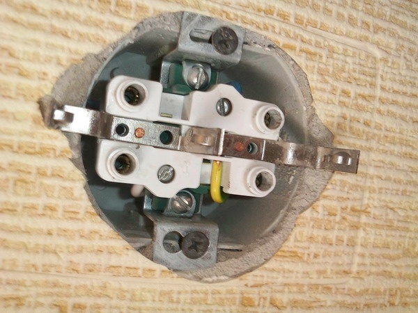

вот розетка изнутри, жила в диаметре 2 мм, может чутка больше. что это за провод и сколько он выдержит?
провод 3х4 как я понял, достаточно его будет для подключения духовки и варочной поверхности?

3х4 Расчитан примерно на 8 кВТ, достаточно.

"другая обычная розетка" наверняка от провода 1,5 или 2,5 через промежуточные соединения в распределительных коробках. Её не надо перегружать. Лучше запитать духовку от кабеля на печку, но не включать общую нагрузку больше допустимой на кабель.
Соединение проводов с розеткой ужасное. Переделайте, чтобы обеспечить наилучший контакт.

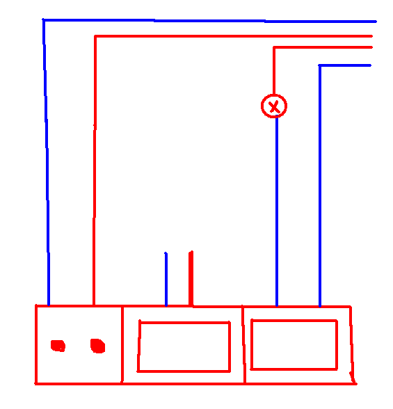

и еще вопрос - надо поставить выключатель на подсветку кухни, рядом с выключателем света кухни и розеткой 220 в.
можно ли фазу взять со стакана выключателя и ноль со стакана розетки и прикрутить к новому выключателю?
вот картинка))
вот картинка))
"можно ли фазу взять со стакана выключателя и ноль со стакана розетки и прикрутить к новому выключателю?"
Один раз можно. Перед первым включением, по технике безопасности, рекомендуется одеть: диэлектрические перчатки, каску с забралом, бронежилет и диэлектрические калоши.

и еще вопрос - надо поставить выключатель на подсветку кухни, рядом с выключателем света кухни и розеткой 220 в.Вы хотите,чтобы подсветка кухни работала вместе с выключателем света кухни ? Не совсем понятно (в том числе на схеме)
вот картинка))
Выключатель работает в разрыве с фазным проводом и ноль выключателю ни к чему
Питание (фаза-ноль) можно просто взять от розетки
вместе мне не надо. просто чтоб запитать подсветку - надо фазу и ноль и соответственно выключатель на фазу.
этого всего нет. есть розетка и рядом выключатель света кухни. я хочу между ними впендюрить выключатель подсветки, вот спрашиваю как его запитать. фаза на выключатель света приходит же, вот оттуда, до выключателя и взять фазу.
фазу с розетки брать опасно - мало ли перегруз будет, а провод на свет тоненький, сгорит нафиг.
Metal kыnG
Фазу и ноль взять из розетки.
Фаза в выключатель. Ноль напрямую.
Все нормально будет.
Получится все равно что чайник и настольная лампа включены через тройник.
IzZi
а фазу со света кухни нельзя брать?
Powermaster
фазу с розетки брать опасно - мало ли перегруз будет, а провод на свет тоненький, сгорит нафиг.а ноль с розетки брать не опасно? - мало ли перегруз будет, а провод на свет тоненький, сгорит нафиг.
Powermaster
"можно ли фазу взять со стакана выключателя и ноль со стакана розетки и прикрутить к новому выключателю?"чёй-то вдруг?
