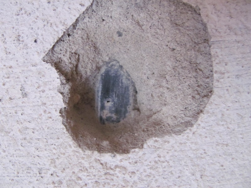

вчера вечером купил варочную, ну и радостный полез ее цеплять в сеть, там просто провода без розетки, вот я печную розетку разобрал, достал 3 провода, ништяк. пошел включать автомат, чтоб проверить где фаза где ноль - и тут случился бабах с дымом, выбило сразу автомат обратно.
померил сопротивление между нулем и фазой - меньше ома. понял что мебельщики виноваты которые вешали кухню. подцепил провода от креплений и прозвонил - так и есть - вогнали саморез прям в кабель. вот фотка.
как поступить в моей ситуации? как лечить проткнутый кабель. это шестерка трехжильная.

Отключаете печной автомат, раздалбливаете штробу побольше вверх и вниз и в глубину, аккуратно лезвием ножа разрезаете верхнюю изоляцию, разводите повреждённые жилы немного и изолируете изолентой повреждённые места, это конечно сложно без навыка, но сделать можно набравшись немного терпения. Если не получится с изолентой, то всё тоже разрезаете и вставляете в место повреждения немного полиэтиленовой плёнки в три, четыре слоя , дабы изолировать повреждённые жилы друг от друга и чтоб не было пробоя и сверху гипсом примазываете, чтобы всё это зафиксировать.
IzZi
спасибо, обматать жилы не получилось да, но я засунул рулончик изоленты между поврежденных жил и сверху прикрыл разрез изолентой.

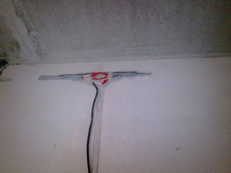

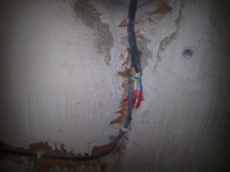

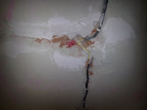

Специалисты электрики, посоветуйте, пожалуйста, вот такие соединения - скрученные и запаянные (клянется, что надежно) - электрик предлагает просто так замуровать в стену и забыть.
Электрик вроде бы профессиональный, работает в IT-компании.
Распаечные коробки почему-то вообще не признает как класс и считает, что все и так надежно.
Так вообще можно делать?
Если нет, то что сейчас можно сделать? Очень нужен совет. Обрезать и делать распаечные коробки сейчас , видимо, не вариант (провода не хватит).

Вообще конечно не желательно .....Хоть плёнкой обмотните или гофрой закройте ( разрезанной повдоль ) , а то призашпаклёвывании возножно к.з. через влагу в шпаклёвке
nskelektrik
Так нельзя!!!
Электрик из IT-компании чем паял, оловом? Объясните ему что это не телефонный кабель...
Монтаж выполнен без соблюдения ПУЭ, Однозначно переделывать, причем за счет IT"Электрика".
