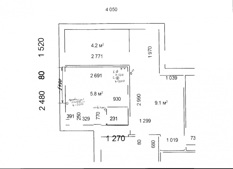

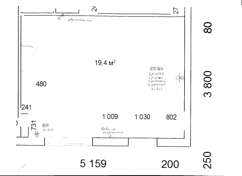

Добрый день.
Ищу грамотного электрика. Есть двухкомнатная квартира в Октябрьском районе (рядом с Аурой). Есть текущая электрика, но её нужно немного изменить.
Необходимо подвести от щитка кабели к водонагревателю и розеткам на кухне, установив в него автоматы.
Установить 35 подрозетников с заморозкой стаканов, но без самих розеток.
Установить проходной переключатель в коридоре.
Пробросить Интернет и антенные кабеля.
Работу необходимо провести на следующей неделе.
В итоге список работ по максимально округленным значениям:
Штробление и прокладка кабеля в сибите, 40 метров;
Штробление и монтаж подрозетников в сибите, 35 шт.
Прокладка кабеля по потолку, 60 метров;
Установка двух автоматов на DIN рельс.
Схемы квартиры в приложении.
Отправлю телефон в личку.
