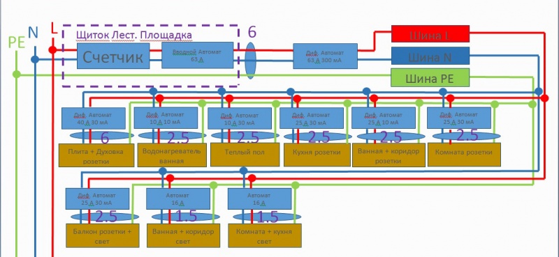

Добрый вечер! Планирую прокладывать проводку в однокомнатной квартире. Накидал схему. Спецы подскажите что не правильно и что нужно исправить. Критика приветствуется.
Заранее спасибо.
Алексеевич2
Навскидку
1) Вводной автомат 63 А ставится до счётчика, если номинал счётчика 50 А, то ставить нужно на 50 А.
2) Если есть возможность сделайте сразу отдельно линию на варочную панель на 25 А, и на духовку 16 А.
3) Диффавтоматы на 25 А ставить нельзя, так как каждая отдельная розетка имеет номинал на 16 А, то есть при возможном перегрузе конкретной розетки автомат не сработает.
Алексеевич2
4) на водонагреватель можно поставить на 16 А.
