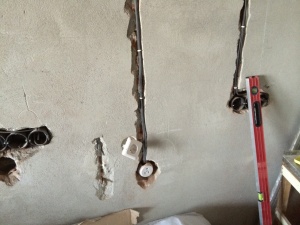

Да, кому вдруг не понравятся штробы без штробореза, в которые уложены кабеля, то вспомните про шестнадцатый этаж без лифта и скидку в десять тысяч рублей…

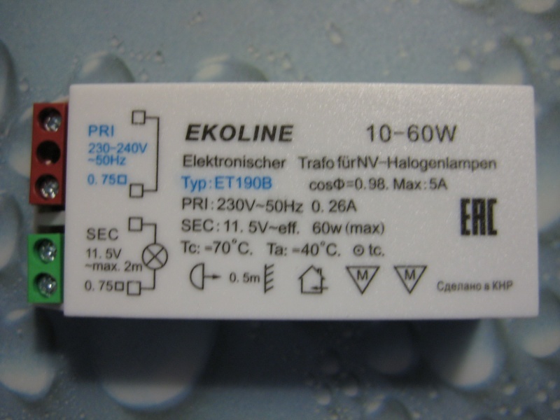

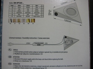

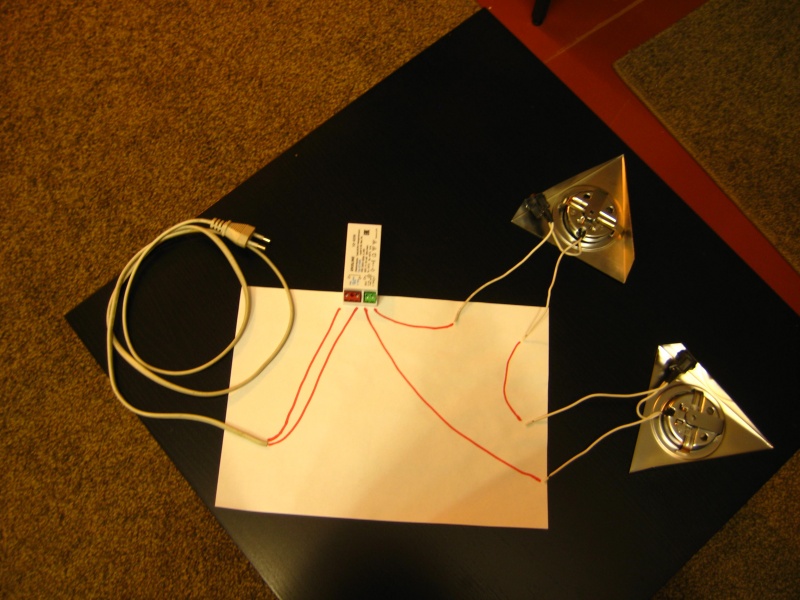

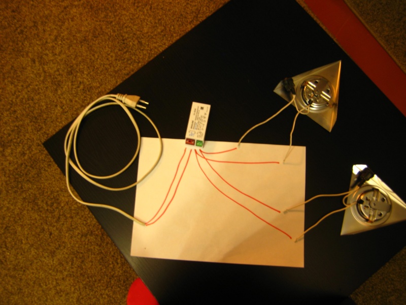

Помогите, пожалуйста, дилетантам подключить кухонные светильники через трансформатор. Мы с мужем оба плохо учились в школе по физике)))
Вот есть такие светильники (три штуки) и такой трансформатор
delicate_olya
delicate_olya
