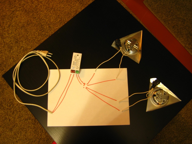

delicate_olya
Если второй вариант - то не будешь же к клеммам на выходе трансформатора присоединять провода аж от трех светильников? Тогда что должно быть на месте вопросительного знака?
abormot_makc
клеммники wago и все у вас получится ))
http://yandex.ru/yandsearch?text=%D0%BA%D0%BB%D0%B5%D0%BC%D0%BD%D0%B8%D0%BA%D0%B8%20wago&from=fx3&clid=1909644
lybaev99
Добрый вечер. Последовательно точно нельзя, при выключении одного-цепь размыкается. (хотя если одной клавишей все три включать, тогда нормально) А по мощности 3-х ламп хватит трансформатора? и важно, длина проводов. на трансе не более 2-х метров стоит.
Dushes
Вот что нашел в инете.
Раз
Основная мысль на транс 60 Вт вешается два светильника, а три или четыре на 105 Вт. Т.е. на ваш только два светильника или надо еще один транс.
Два
Это как бы разветвитель, но можно соединить параллельно паяльником или зажимами, колодками и что под руку попадеться.
От трансформатора до светильника должно быть не более двух метров.
Раз
Два
aleksandrnp62
Добрый вечер. Последовательно соединять нельзя ещё по причине того, что при такой схеме соединения на светильнике будет напряжение примерно 4 В, вряд-ли устроит кого-то тусклая нить накала.

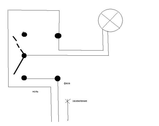

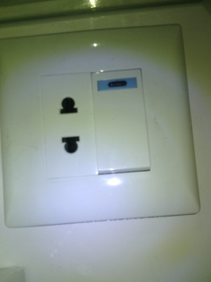

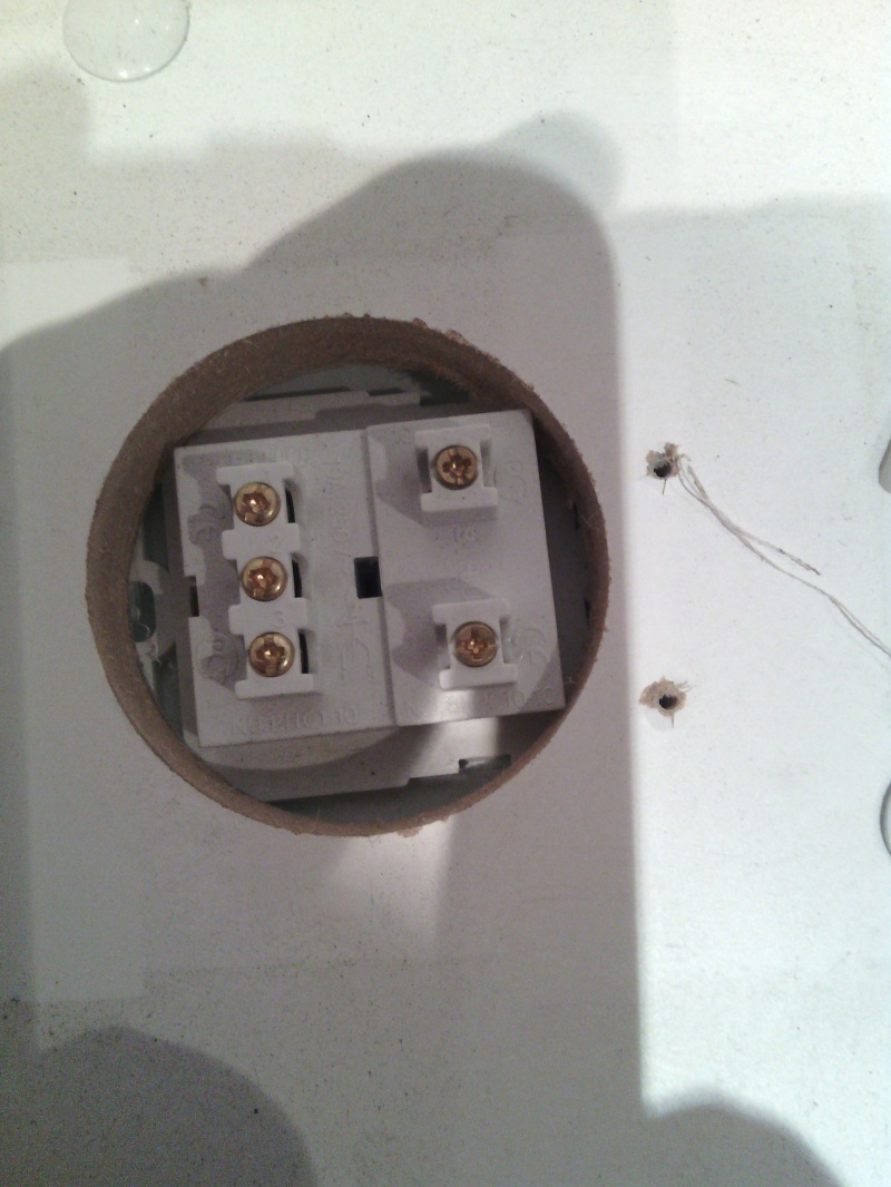

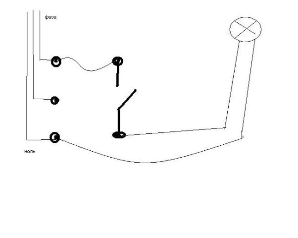

Всем здравствуйте. Купили шкаф в ванную, но в виду отсутствия опыта не могу сообразить как подключить выключатель с тремя контактами.
я тоже впервые вижу такое безобразие, надо только угадать где розетка, а где выключатель...

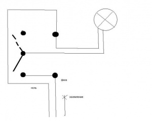

чисто логически, сслева, где три контакта, это розетка. Подключаете к ней кабель, по порядку сверху вниЗ: фаза- земля - ноль. Розетка заработала. Теперь надо подключить два проводка от лампочки. - Фаза должна прерываться кнопкой выключателя, поэтому - ставим перемычку между фазным контактом розетки и любой из двух клемм выключателя. К другой клемме подсоединяем любой из двух проводов от лампы. Это теперь - фазный провод.
Осталось замкнуть цепь: второй провод от лампочки подключаем к нулю розетки.

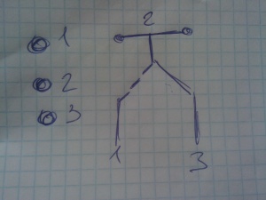

Вопреки логике 3 контакта над выключателем, а 2 над розеткой
выходит, что это не выключатель, а переключатель:
- контакт №2 замыкается либо на №1 либо на №2, а розетка, выходит, без заземления...
Тогда так:
Тогда так:

Всем здравствуйте. Купили шкаф в ванную, но в виду отсутствия опыта не могу сообразить как подключить выключатель с тремя контактами.Здесь без тестера самого простого и дешёвого вам не обойтись, цена вопроса 100 рублей. Подсоединяете щупы к клеммам и щелкаете выключателем, скорее всего это клеммы, которые с обратной стороны под клавишей выключателя, если это они, то тестер покажет контакт либо разрыв, смотря в каком положении будет клавиша выключателя. Контакты розетки тоже можно найти, берёте кусок провода и вставляете в розетку замыкая таким образом её контакты, и тестером ищете на клеммах, где будет показывать короткое. Далее находите из стены фазный провод с помощью указателя фазы, цена вопроса 20 рублей и пускаете его и на розетку один контакт и на выключатель один контакт . Нулевой провод пускаете на второй контакт розетки и на лампу один контакт, сюда на лампу второй контакт пускаете отрезок провода от второго контакта выключателя. Вроде всё, не знаю как ещё можно обьяснить, вроде совсем на пальцах.
Konst5
А, вот и Алексеевич!
-Всё читать не стал, но одобряю,
ибо он есть искомый опытный специалист))
aleksandrnp62
А какая конструкция шкапчика? Может этот переключатель, о котором скрупулёзно подметил Konst5, и предназначен подавать команду на дверь "Открыть" - "Закрыть"? На фото 2 вообще-то 5 контактов, два из которых, более крупные, похоже принадлежат розетке без защитного ноля. Подключите фазу и ноль к этим контактам. Подайте фазу от розетки на контакт переключателя № 2 по обнаруженной Вами схеме, а с контактов № 1 или № 3 на нагрузку (лампочки или что-то ещё, что будет включать переключатель). От нулевого провода розетки подключите второй провод нагрузки. Если установщик напутал, и вместо выключателя установил переключатель, соедините контакты № 1 и № 3, и с них на лампочку, при этом в верхнем или нижнем положении переключателя освещение будет работать. Покупать тестер за 100 р необходимости нет, а указатель напряжения за 20 вы вряд-ли найдёте, спросите у соседа.
И ещё, если у нагрузки металлический корпус, третий провод питающего кабеля (защитный ноль) присоедините к этому корпусу.
Народ, знаю я эти шкафчики. там просто клемник и никакой схемы. Нужно самостоятельно собрать схему и будет счастье!

Всем спасибо. контакт номер 3 трогать не стал, фазу подал на 2 и 1 на лампочку, все за работает
