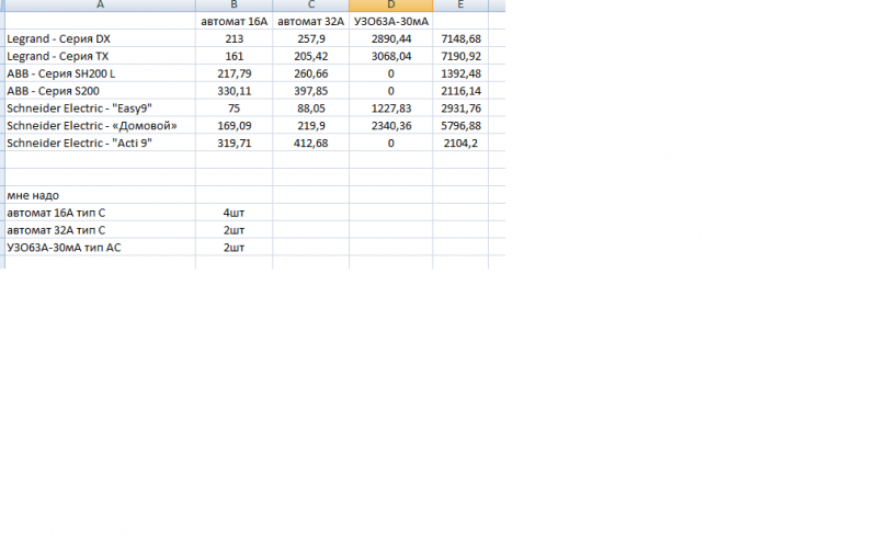

за советы спасибо, решил брать шнайдер серию домовой, неожиданно удивила планета электрика, считал дорогим магазином, но именно эта серия у них не дорогая, на двух узо экономия чуть больше 1000руб
осталось найти хороший кабель по оптимальной цене
у меня вводной автомат на 50А, тушный кабель 3*10 потянет или гост искать? по сайтам пробежался ввг-нг 3*10 в основном ТУ и то не везде есть.
энергон
потянет конечно,есле не будете по полной нагружать линию, но лучше ГОСТ поискать

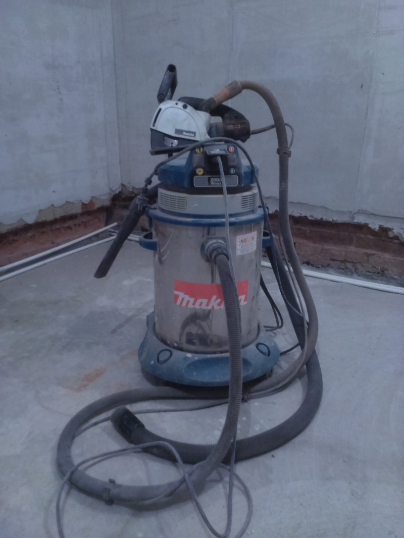

Необходимо минимум шума и пыли (квартира жилая). Убеждать в обратном не стоит. Материал стен - бетон. Расценки озвучивайте сразуУ Вас работы на пару часов, и ещё столько же - пустые хлопоты.
...Собрать инструмент, найти машину, привезти, поднять на 20-й этаж(лифт хоть работает?) - потом в обратном порядке. А езда по городу может занять 3 часа в один конец.. согласны это всё оплачивать отдельно? ...Где живете, хотя бы скажите...

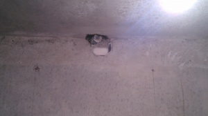

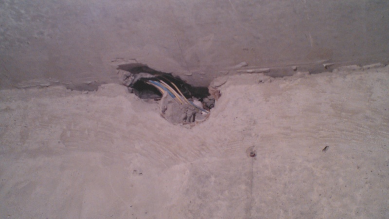

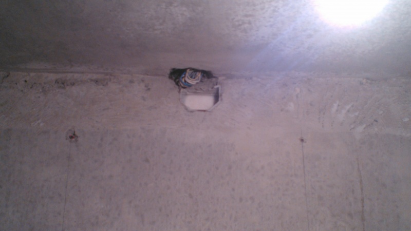

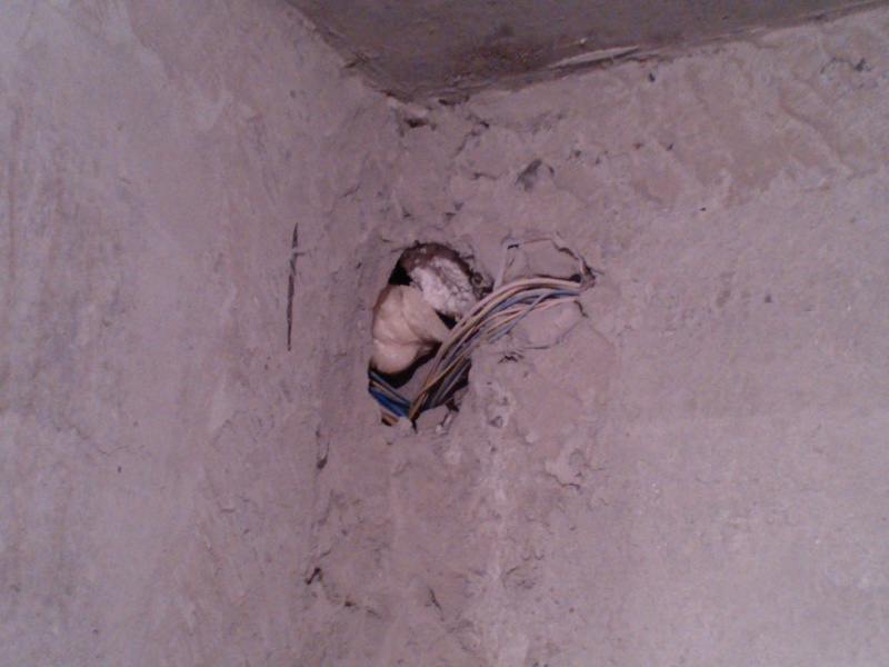

эт ниче страшного. Вчера перетягивали мне квартиру с Валерычем. Началось все с того, что я решил протянуть розетки дополнительно на кухню и обнаружил, что с целью удобства, избытка жадности для кражи проводов и кабелей или еще чего, электрики не стали мучаться и сделали распайку прямо в шахте за щитком до ввода в квартиру.
Дальнейшие поиски сказали о том, что группы перепутаны, розетка в ванной висит на отдельном автомате как самая важная в квартире, в каждой дырке люстры распаяна розетка с соседней стены и питание идет как попало. Розетки с разных сторон стены зашлейфованы.
Да ладно, в процессе еще были устранены 4 коротыша и все это в панельном доме, который собирал ЛДСК. Вывод - электрики .............
Я таких подарков СТОЛЬКО нарыл, пока переделывал то, что братья с гор закоротили когда стяжку сверху заливали!
да не, это так субподрядная организация поработала, а самое интересное, что технадзоры застройщика это приняли. Я не электрик, но такое чудо видел впервые
Это ещё далеко не все чудеса от "дискуса"! Завтра доберусь до рабочего компа могу ещё многого накидать!)
Столько налопатил!))) А если честно, (не в рекламу дискуса) это не самый страшный застройщик. Бывало и гораздо хужее!)))
Просто зная куда они всё прячут, очень просто всё исправлять!
