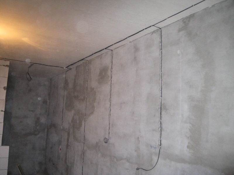

Так, для самообразования:
Монтаж выполнен для установки натяжного или г/к потолка. Цель такого монтажа, максимальное удешевления работ. Однако,
ПУЭ 7.1.37. Электропроводку в помещениях следует выполнять сменяемой: скрыто - в каналах строительных конструкций, замоноличенных трубах; открыто - в электротехнических плинтусах, коробах и т.п..
В зданиях со строительными конструкциями, выполненными из негорючих материалов, допускается несменяемая замоноличенная прокладка групповых сетей в бороздах стен, перегородок, перекрытий, под штукатуркой, в слое подготовки пола или в пустотах строительных конструкций, выполняемая кабелем или изолированными проводами в защитной оболочке.
ПУЭ 7.1.38. Электрические сети, прокладываемые за непроходными подвесными потолками и в перегородках, рассматриваются как скрытые электропроводки и их следует выполнять; за потолками и в пустотах перегородок из горючих материалов в металлических трубах, обладающих локализационной способностью, и в закрытых коробах; за потолками и в перегородках из негорючих материалов* - в выполненных из негорючих материалов трубах и коробах, а также кабелями, не распространяющими горение. При этом должна быть обеспечена возможность замены проводов и кабелей.
СНиП 3.05.06-85
3.10. Места соединений и ответвлений должны быть доступны для осмотра и ремонта.
3.33. При скрытой прокладке проводов под слоем штукатурки или в тонкостенных (до 80 мм) перегородках провода должны быть проложены параллельно архитектурно-строительным линиям. Расстояние горизонтально проложенных проводов от плит перекрытия не должно превышать 150 мм. Т.е. нарушено все, что можно было нарушить. Главное заказчику показать, что все ровно, красиво и правильно.
А еще существует инструмент, который называется "штраборез" (бороздодел"...

Согласен, со спецами не поспориш. Да это под гкл и распр.к в нише где сделают лючок , хотя зачем он при грамотном соединении. Но хорошо было бы уговорить хозяина по этим пунктам. На НГ только и уговорил, да ещё на приличные автоматы. У него бюджет и никопейки больше. Ведь торговым работникам хоть ржавым проводом или алюминием, лиш бы светило. А дешевле было бы на этот участок ещё 3 р.кор. поставить. А по пункту 3.33 - 150мм , как говорят деды, это писалось в середине прошлого века , что бы молотком по потолку не шкрябать - техника безопасности. Да и положа руку на сердце скажите Вы когда нибудь видели горящие провода? У нас электриков, что и у сантехников все беды происходят в местах соидинений , т.е розетки или распредкоробки. И это при совсем плохих автоматах или еще хуже без них. Посмотрите на панельные пятиэтажки64г.постройки, как например на Н, Данченко, Гоголя, Объединения и пр..- все под деревянным полом, одинарная изоляция, изолента --какие для них правила писались? Про штроборез согласен, но что с ним сделаеш у потолка и пола? Да и не будеш их покупать каждому монтажнику, штроборез черт сним но пылесосы? Практика показала, что с пефоратором быстрее. С Уважением к спецам.
За "Уважение" спасибо. Примите один бесплатный совет. НИКОГДА И НИКОМУ НЕ ДЕМОНСТРИРУЙТЕ промежуточные результаты. Эстетическая ценность очень низкая, докопаться можно хоть до чего: неровный край штрабы, невертикальность-негоризонтальность-несоосность, неравномерный крепеж, несоблюдение.. и т.д. Заказчик, как правило, не знает, как должно быть, это на Вашей совести, а спец всегда найдет "косяк".., ну как мент на дороге. Ваша первая фотка, это просто ужас. Ну и народная мудрость: "Дуракам пол-работы не показывают". Удачи.
