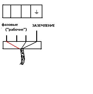

- Назначение проводов можно определить по "старой" вилке - Заземляющий провод подключён к самому длинному контакту из имеющихся на вилке четырёх (и на нём обычно бывает выбит знак "заземление").
Приложив вилку к розетке со снятым корпусом Вы увидите, где он должен быть (либо крайний левый, либо крайний правый) Только смотрите, чтобы фигурные пазы корпуса совпадали - фигурные пазы сделаны специально, чтобы не было неправильного включения c разворотом на 180 градусов.
По фотографии видно что к розетке подходят 3 провода - правый крайний - подгоревший, но если верить вашему рисунку, он не должен быть рабочим, так как стрелки указывают на 3 контакта слева (возможно это последствия какого-то вмешательства электрика при ремонте) Вы точно не перекрутили на 180 градусов вилку, когда определяли, что куда подключено? Я Вам написал про пазы.
По идее, правый на фото - ноль- Нулевой провод так сильно не обгорает - обычно подгорает фазовый (поэтому меня сомнения берут)
Защитный повод, который PE, тогда не предусматривался.- Да, если в доме старая проводка то, скорее всего, она выполнена по схеме с глухозаземлённой нейтралью.

В итоге отвертка с лампочкой показала, что 1 провод фаза, 2 остальных 0 и земля (по крайней мере индикации в отвёртке нет). Как я понимаю подключаться к 0 и земле можно наугад? Всё равно какой из них какой не определить. Да и дом 60-70 годов, заземления как такового не имеет.

- Нулевой провод так сильно не обгорает - обычно подгорает фазовый (поэтому меня сомнения берут)У ТС правый в вилке не подключен, что странно. Ноль отмечен на корпусе (смотрю у себя), по фото ТС он справа. Если в такую розетку часто вставляют вилку, вокруг нулевого отверстия остаются следы от длинного контакта вилки, у ТС это видно, но поскольку этот контакт в вилке не используется, делаем вывод, что электрик что-то намутил, т.е. надо разбираться.
извиняюсь, пополнила личные данные убрала галочку в настройках, разрешила приём личных сообщений , пишите
У ТС правый в вилке не подключен, что странно. Ноль отмечен на корпусе (смотрю у себя), по фото ТС он справа... у ТС это видно, но поскольку этот контакт в вилке не используется, делаем вывод, что электрик что-то намутил, т.е. надо разбираться.- Я тоже посмотрел, должно выглядеть вот так: (в верхней части - розетка). В нижней части подключение проводов в вилке: 1 - фазовый, 2 - не подключен, 3 - нулевой, 4 - заземление

Вот и я пришел к такому же выводу. А что там в вилке напихали, видимо кабель просто меняли, а как в розетке все заведено не догадались и подключили просто по очереди

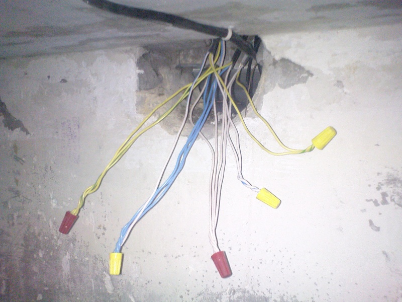

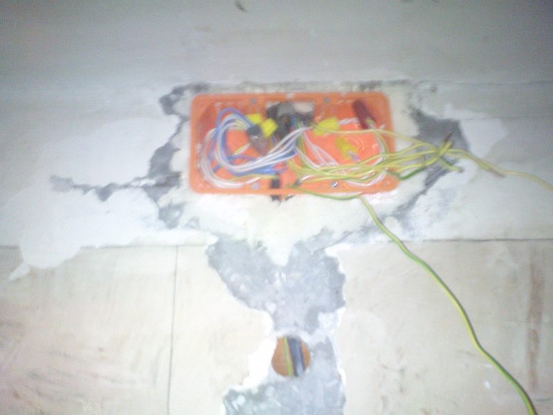

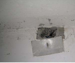

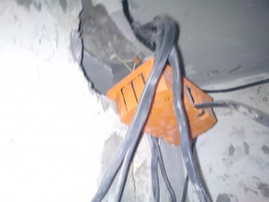

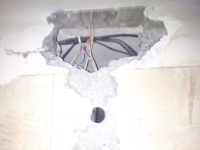

Очень срочно! до установки дверного блока , которое намечено на пятницу -29 июля нужно подать напряжение (проще говоря протянуть кабель от розетки на внешней стене в ванную комнату) завести провода под порог. Работу необходимо сделать сегодня-завтра.Предложения в личку, пожалуйста.
подскажите чем можно закрепить распределительную коробку у потолка? отверстие в стене в 1,5 раза больше коробки.. чем можно закрепить стаканы под выключатели?
ЗЫ стена в два раза шири распределительной коробки, коробка планируется только с одной стороны быть доступной, с другой будет глухая стена
На алебастр обычно крепят, но он быстро твердеет и нужна сноровка. На гипсовую штукатурку Ротбанд можно или ей подобные.
Прости, но я бы сказал не ЗЫ, а ГЫ. По снимкам чувствуется рука неопытного – начинающего электрика:
1ф. Коробка под гипсокартон, наверное продавцы втюхали под два провода – великовата и дороговата. За ней пена монтажная – не применяйте. ( У меня, наверное, скоро аллергия на нее будет - при виде её. ( Приходится иногда вскрывать распредкоробки, запененные пеной и вместо каких то минут тратишь на нее по очень и очень много времени, а вам вскрывать ее придется, что видно по фото 3.))
2ф. Заполняйте отверстия жидким алебастром или штукатуркой, для верности окуните подрозетники в этот раствор и вставляйте. Но не забывайте про обратную сторону. Когда следующие отверстия будете коронить, то желательно не насквозь это делать, а оставлять заднюю стенку.
3ф. Два провода сверху -это старые алюминиевые и идут на люстру и потолок не хотите портить? Тогда правильно, ВАГИ применяйте, но я бы все сделал на медь и скрутил на СИЗы. Но, судя по цвету изоляции на жилах у Вас что- то другое. (Синий – ноль, Желтый – земля или вторая клавиша выключателя, если из экономии на люстру не тянем землю и применяем, например ВВГ 3*1,5) К потребителю- лампочке подаем ноль - синий, а на выключатель фазу - белый.

дам быстрый ответ по п.4, тороплюсь на работу, это Снегири-Родники
ф1 коробку такую купил сам))) в нее надо свести 7 проводов и соединить.. на счет пены была мысль, запенить т.к. дыра очень большая в стене.
почему ее придется вскрывать?
ф2 под разметки так и делаю коронлю на нужную глубину 50-60мм.. на фотке перегородка в ванну там толщина стены 70мм((( когда сверлишь штрабу под пластиковый хомут на глубину 50мм из нее с обратной стороны все вылетает..
с распределительными коробками так не получится(( они сделаны на обе стороны стены, сквозные, причем и смежные с соседями(( то отверстие которое на фото под распред коробку оно почти такое и было, только не много его расширил))
чем делать отверстия под распред коробки? надо будет до установить 3 штучки причем одну из них в стене толщиной 70мм.

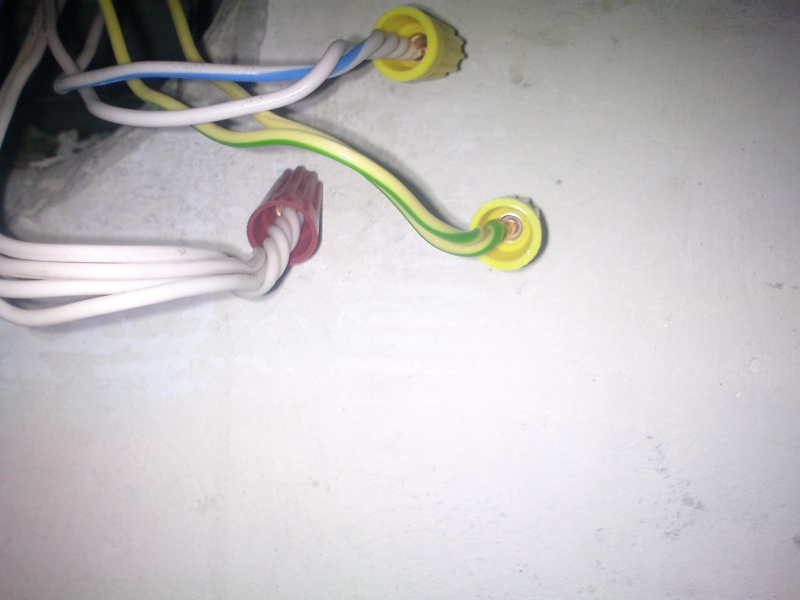

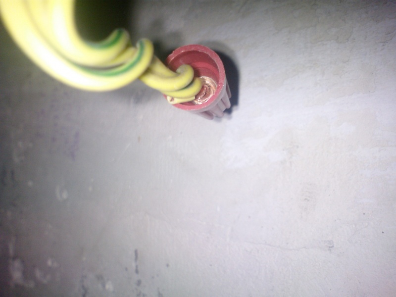

ф3. два провода белых-алюминиевых идут от автоматов - приходящие ноль и фаза. потолок не охота портить только в коридоре, там он останется родной. в других помещениях, везде натяжной.
и рад поменять провода с алюминиевых - родных на медные, но тут очень много гемора не все распред коробки нашел какие то из них просто замазаны цементом(( да и дорого стоит кабель в 2,5кв по 50р за метр использую ВВГ-НГ-LS 3х2,5, метров понадобится около 100. так что меняю повод пока на Кабель ВВГп 3х 1,5 от рапред коробок до потребителей.
можно ли землю, желто-зеленый медь, садить на белый алюминиевый ноль? будет ли это безопасно, особенно в ванной?

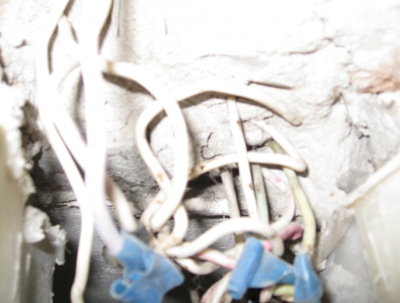

Начали делать ремонт в 3-ке 80 м2...вопрос такой-в квартире запланирована перепланировка,но состояние поверхностей просто жесть,поэтому придется снимать всю штукатурку и проводить черновые работы по новой...В квартире нужна разводка,ну и все остальное (это муж сам скажет,что конкретно)..Вопрос собсно такой-сначала надо отштукатурить,а потом разводку делать или снять всю штукатурку и штробить по голым стенам,а потом все замазывать-я в этом полный ноль,поэтому надо знать,в какой последовательности ремонтные работы вести?
..... пена монтажная – не применяйте. ( У меня, наверное, скоро аллергия на нее будет - при виде её. ( Приходится иногда вскрывать распредкоробки, запененные пеной и вместо каких то минут тратишь на нее по очень и очень много времени,.......Я б еще написал, что и раствором штукатурным нельзя заливать!
Снимайте старую штукатурку и по голому кирпичу прокладывайте кабель, кирпичи штрабить не надо. (Все равно слой штукатурки будет больше, чем кабель.) Далее, после оштукатуривания стены коронятся и на алебастр крепятся подрозетники. Розетки, выключатели и пр. ставятся уже начистовую, т.е. после покраски или обоев или еще чего…

Вопрос собсно такой-сначала надо отштукатурить,а потом разводку делать или снять всю штукатурку и штробить по голым стенам,а потом все замазывать-я в этом полный ноль,поэтому надо знать,в какой последовательности ремонтные работы вести?Сначала снимаете штукатурку, потом на голые стены монтируете кабель, именно кабель, то бишь в двойной изоляции провод. Потом по ровно оштукатуренным стенам делаете монтажные и распределительные коробки, полностью прозваниваете всю собранную схему электропроводки, ставите временные выключатели и розеток парочку и после финишной отделки стен устанавливаете розетки и выключатели. Вкратце алгоритм такой.....
Georg, штукатурным куда еще не шло,а бывает и цементным штробы и коробки замажут - вот это бонус...а вообщето провода топить лучше, у нас кирпичная кладканикогда не бывает прямолинейной и в ллоскости и перед оштукатуриванием зачастую кирпчи срубать приходится....так что вспоминают и кирпичников нехорошими словами и электриков - где глаза у них были, когдакирпич на 2 см выступает???

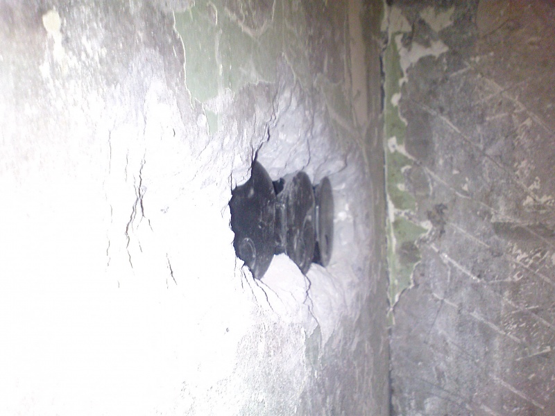

А хочешь посмеяться, как мы сегодня печной проложили? По чердаку! Благо, труб там ничейных много валялось. Перед этим деянием кабельные каналы пытались вскрывать. Но они минимум на полметра оказались залиты раствором, с двух сторон.
подскажи нужно ли заливать в сизах отверстие, куда завинчиваются провода? если да то чем?
Правильно, избавился наконец от алюминия!
Мы концы чуток покороче оставляем, может,экономим? Если супер надежно хочешь, то можно окунуть в « жидкий рубероид» но его вроде продают в больших объемах? Можно конечно и изолентой, но если сосед сверху зальет, то она не очень поможет, хотя, на сколько зальет? Можно сверху термоусадку натянуть, вплоть до второй изоляции и прогреть, усадить. А если гудрон - жидкий рубероид применить и еще сверху термоусадку, то эта скрутка переживет дом! Японовод писал, что то, около года назад про столетний спортзал, со скрутками в гудроне. Там они были в прекрасном состоянии. Если не хочешь со всем этим заморачиваться, то сизы кверху подними, заложи целлофаном и замазывай алебастром. Алебастр быстрее всех сохнет и меньше всего отдаст влаги на медь. Но, любой отделочник скажет, что обойный клей по разному себя ведет на шпаклевке и на гипсе - гипсом замазывай не идеально вровень со стеной, а дай места под шпаклевку

хотел в сизы залить силикон, он вроде для герметизации подходит?

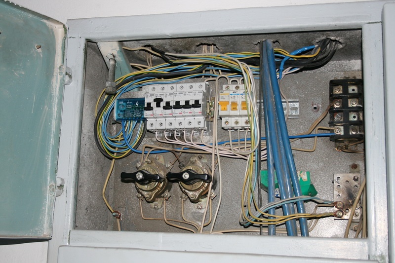

забыл сделать фотографии места установки автоматов, сегодня обязательно сделаю. у меня их получилось 6 штук на двушку. теперь можно в каждом помещении свет полностью отключать)) у соседей в трешке всего 3 штуки стоит

Homer.G.Simpson
Работа не плохая,но я бы убрализ цепи пакетник и заменил бы его нормальным двух полюсным автоматом.
Все правильно, не очень красиво но работать будет! Правый пакетник твой? На верхнем левом клемнике был перегрев – плохо затянут винт!
Если денюшка останется после ремонта, то вместо автоматов хотя бы на кухню и ванную поставь дифавтоматы. 16А-30мА
ага, правый мой.. уже подтянули))) с соседями не нашли общего языка по переносу их автоматов влево над их пакетник(( получается крест в автоматах и пакетниках(((
что бы поставить диф. и двухполюсной выключатель нужно место, которого как видно на фото просто нету((
уже потом когда вымерили и отрезали все провода, пришла мысль что автоматы можно было поставить под счетчиками.. но было уже поздно.. там места на 30ть бы автоматов хватило
На пару модулей можно потесниться и здесь. Рейку чуть подлиньше и соседей чуть правее и все войдет! Двухполюсник?- как желаеш, но дифы, я бы поставил.
