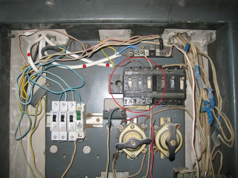

Нужен электрик. Задача бросить кабель ПВС 3х2,5 от щитка до кухни и поставить автоматы. Но есть один момент. От щитка в квартиру придется штробить, в коридоре ловить провод через дырку 65мм т.к. сделан потолок из гипса, дальше в зале по потолку , будет натяжной, потом через стену на кухню, на кухне по потолку. Общая длина примерно 17м.
Фото щитка. Провода отмеченные красным мои. Тот который не подключен (самый левый) идет на кухню на розетки, вот к нему в помощь и надо еще на духовку. Сразу не кинул, чет тупанул.
Думаю по времени не более одного дня. А сколько по деньгам? Жду предложений.

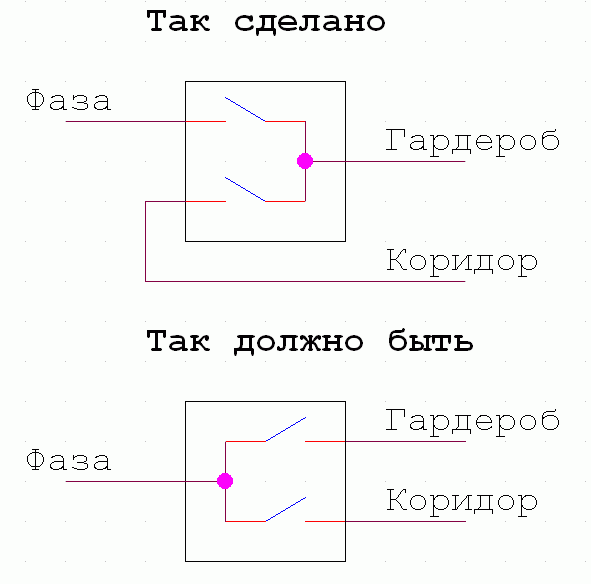

Подскажите как исправить?
По проекту было предусмотрено раздельное включение потолочного освещения в гардеробе и коридоре.
По факту сейчас работает так: 2ух клавишный выключатель включает и выключает свет в гардеробе одной клавишей, а в коридоре свет включается и выключается другой клавишей только при включенном свете в гардеробе.

неправильно подключен выключатель. Два провода надо поменять местами. Сами лучше не делайте...

на выключателе есть схемка куда подключается фаза ..проверь индикаторной отверткой какой провод фазный ....если они цветные то скорее всего он белый ..

я конечно проверю еще раз, но я так и подключал согласно схемы на выключателе: 1 белый приходящий и остальные 2 выходящие.
p.s. Остальные выключатели по такой же схеме подключил-все работает.
выключатели одного производителя? быть может брак?...если разных производителей,то бывает что отдельно располагают выходящую клемму,прозвоните клеммы индикаторной отверткой( прежде отключив автомат и сняв выключатель) выходящие клеммы при любом положении клавиш не звонятся.

Подскажите как исправить?В вашем случае нужно просто поменять местами 2 провода в выключателе, перебирайте все возможные варианты пока не найдёте правильный, ничего этим самым вы не испортите..., сфотографируйте заднюю сторону выключателя, где контакты подключения и провода к выключателю, тогда можно будет сказать куда что подключить

Спасибо! Все заработало.
