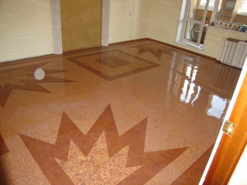

.. Вот один из наших полов. Рисунок набран по эскизу заказчика.Всем очень нравится. )) и хозяину и нам..))смотрится шикарно..))
