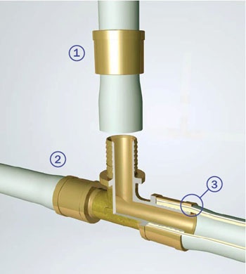

Разрешите вмешаться в дискуссию в части вопросов по "сшитому полиэтилену".
СП встречается в нескольких исполнениях:
1) чистый Рe-х. Область применения - питьевое водоснабжение.
2) Рe-х с антидиффузионным слоем EVOH (этилвинилалкоголь). Область применения - радиаторное отопление.
3) Pe-x\Al\Pe-x - "универсальная" труба с алюминиевым слое который выполняет 2 функции.
Первая - антидиффузионная, препятствует проникновению кислорода в системы. Вторая - стабилизирует трубопровод в части линейного расширения (здесь оно сопоставимо с медью и сталью).
4) PeMD-x\Al\Pe-x - то же что "универсальная" труба, но основной, внутренний слой выполнен из СП средней (MD) жесткости. Область применения - поверхностное отопление (пол, стены).
Здесь пора упомянуть о еще одном способе соединения о котором в этом треде еще не вспоминали - об аксиальной (соосной) запрессовке без O-ring (уплотнительного кольца). Иллюстрация - в прикрепленных файлах.
Причина путаницы обычно заключена в том, что т.н. металлопластик с радиальным пресс-соединением тоже имеет строение Pe-x\Al\Pe-x.
Главное отличие:
у аксиальных систем - толстый основной внутренний слой СП, а алюминий выполняет только 2 вышеописанные функции,
у радиальных систем алюминий - полноценный слой который несет прочностные нагрузки наряду с Pe-x.
Более подробно я описываю СП в соседней ветке.
http://dom.ngs.ru/forum/board/house/flat/1877376354?fpart=2&page=&sb=5&o=&vc=1
Надеюсь, будет интересно. С удовольствием отвечу на вопросы о сшитом полиэтилене.
