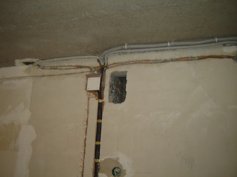

Алексеевич2

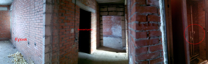

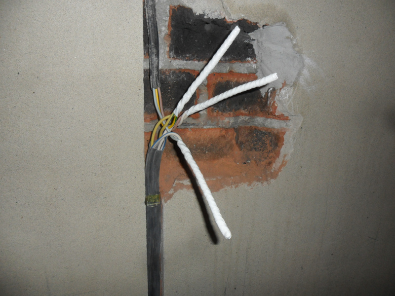

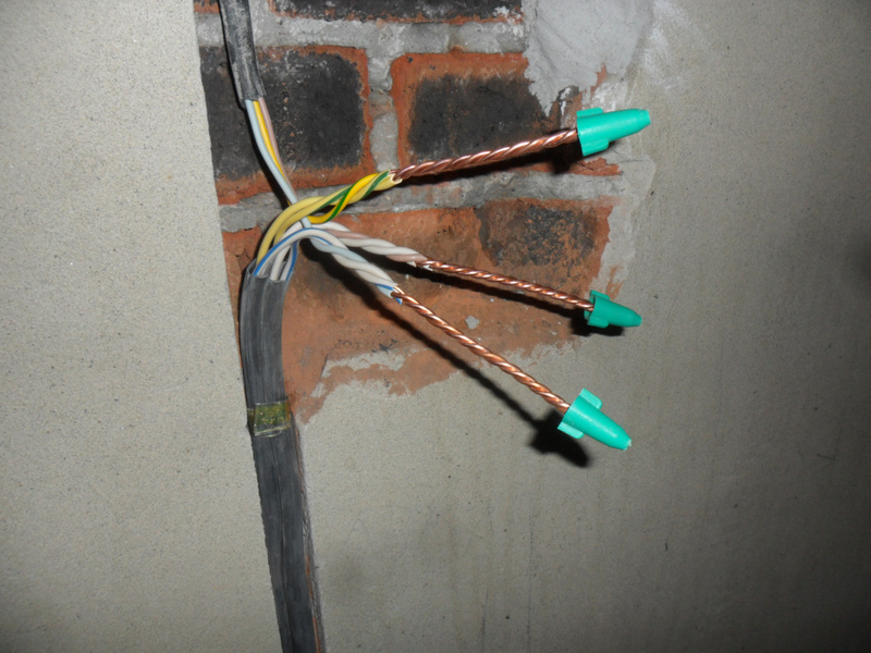

Всем доброго времени суток! Хотя в последнее время работы по электрике в новостройках стало меньше, всё больше «вторичка», но попадаются и они. На прошедшей неделе пришлось переделывать электрику в новостройке по адресу Северная дом 13. Есть замечания, хочется поделиться. Сначала о плюсах - электропроводка заложена медная в двойной изоляции, как и положено, линии на распредкоробки сделаны кабелем 3х2,5, а отводы на розетки уже 3х1,5 это в принципе нормально. Закладные трубы под «слаботочку» есть, но в них не сделаны струны, цепляясь к которым можно затащить в квартиру интернет, телевидение, домофон, городской телефон, плохо, но ладно. Имея хорошую протяжку это не будет проблемой. Дом сделан на монолитном каркасе, поэтому распределительные коробки сделаны в потолке под люстровым подвесом с крюком. Сами соединения сделаны на «троечку». Сизы не все подобраны по размеру скруток, поэтому не все соединения жестко накручены. Естественно я их переделал на сварку, благо запас провода сделан как положено. Самый большой минус – это «стаканчики», они же подрозетники, они же установочные коробки, они же монтажные коробки под розетки и выключатели. Раньше уже писал, что многие застройщики экономят и ставят самые дешёвые из них. Вот и здесь поставили подрозетники в которых механизм розетки либо выключателя нужно крепить при помощи распорных лапок. Это плохо - они со временем разбалтываются и вываливаются наружу. Но это еще полбеды, даже такие подрозетники поставлены в стену не на алебастр, как требует технология, а просто приткнуты кусочками кабеля и подмазаны сверху немного штукатуркой. Со временем не только розетка, но и все «кишки» ( то бишь этот подрозетник) могут вывалиться наружу. Потому обязательно замените это безобразие на нормальные установочные коробки с гнездами под саморезы. Цена вопроса от 7 рублей за штуку. Для наглядности смотрите фотографические карточки, как было и как стало после переделки.

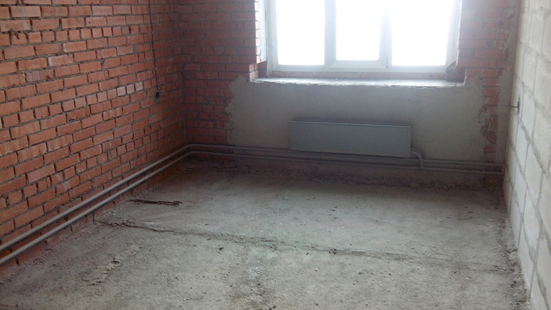

vinnie
1. Горизонтальная проводка труб водоснабжения, от стояка в подъезде соответственно в квартиру (фото 1) Из какого материала трубы для этого использовать? Чем в таком случае заливают пол? Необходимо ли оставлять возможность доступа (для ремонта/замены) к трубам в полу и как это осуществить?
2. То же самое и с разводкой труб теплоснабжения (фото 2), сейчас проведены по стенам по периметру всей квартиры, на расстоянии 10-15 см от пола, хочу спрятать в пол, вопросы в общем те же что и в п.1
1. Из какого материала трубы для этого использовать? Чем в таком случае заливают пол? Необходимо ли оставлять возможность доступа (для ремонта/замены) к трубам в полуТрубами из пластмассы, конечно )))). главное - не нужно делать металлом)
Доступ к правильным трубам и правильным соединениям не нужен.
пол заливают теми же смесями, для полов, как обычно...
и как это осуществить?есть два варианта - 1) подучиться, потренироваться и сделать самому 2) пригласить специалиста.
2. То же самое и с разводкой труб теплоснабжения...................вопросы в общем те же что и в п.1ответы - те же

Сшитым полиэтиленом или металлопластиком. Лучше доверить специалистам.
alexey2001
ИМХО.
надо кидать металопластик, НО все соединения только снаружи. в полу идут исключительно цельные трубы, без муфт и прочих вариантов протечки.
Благодарю, общая картинка складывается, тут инфа еще поступила что чем то металлопластиковые трубы обворачивают когда в пол кладут
Еще вопросик стратегический возник: что делают первым делом, льют пол или стены штукатурят?
если неохота ноги ломать (и трубы на полу дырявить), то первым делать пол.
...трубы помещают в гофру

не знаю за 47, но на Державина 49 отопление в полу, полиэтилен от КАN

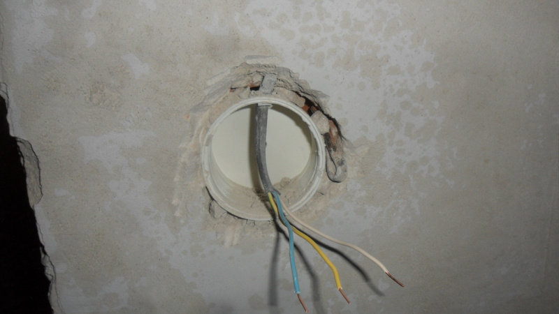

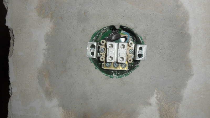

Всем доброго дня! Хочу донести до вас полезную информацию по электрике в новостройках ЖК Ясный Берег. В этом жилом комплексе мною сделано уже больше десятка квартир и думаю, настала пора дать оценку состояния электрики от застройщика. Сначала скажу о плюсах:
1 – электрощитки сделаны внутри квартир, это хорошо - есть возможность добавить ещё автоматы при прокладке дополнительных линий, к примеру на кондиционер, водонагреватель или теплые полы.
2 – электропроводка сделана медным кабелем в двойной изоляции, сечение всех кабелей, даже на свет 2,5 квадрата, на электроплиту 6 квадратов.
3 – распределительные коробки собраны на сизы достаточно неплохо.
4 – хоть это и не относится напрямую к электрике, но всё же в квартиру сразу заведены кабели для интернета и домофона, причём оставлен очень большой запас провода, так, что можно протянуть в самый дальний угол квартиры.
Теперь минусы, которые лучше исправить в процессе ремонта:

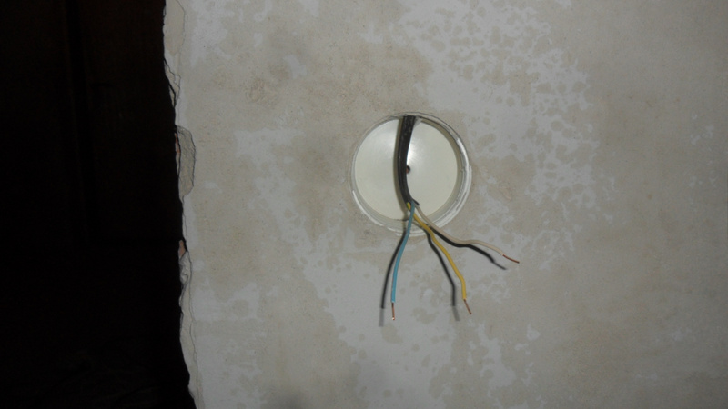

1 – в местах установки розеток и выключателей установлены круглые монтажные кольца, то есть розетки и выключатели можно укрепить только на распорные лапки, что плохо – со временем лапки ослабевают и розетки начинают вываливаться из таких гнезд. Решение проблемы очень простое – установите на место этих колец нормальные установочные коробки под крепление саморезами. И тогда при установке розеток и выключателей их механизмы будут притянуты шурупами и никогда не вывалятся.
2 – распределительные коробки торчат из стен, если вам это эстетически не нравится, то тоже до начала отделки стен заглубите их в стену, такая возможность есть. После этого просто сфотографируйте их расположение, и если понадобится, вы их легко потом найдёте.
3 – для тех, кто планирует натяжные потолки - кабели на электропечь и розетки кухни идут слишком близко к потолку в зоне вентиляционного отверстия на кухне и их непременно пробьют при монтаже крепления для натяжных потолков, это хорошо видно на фото, там старые штробы где были проложены застройщиком эти кабели. Решение этой проблемы – кабели демонтируем и поднимаем их на потолок и далее к месту их назначения.
Вот основные моменты по электрике на которые стоит обратить внимание новосёлам ЖК Ясный Берег.
А в целом этот жк оставляет о себе неплохое впечатление, интересные фасады домов, придомовая территория на мой взгляд сделана очень и очень хорошо. Желаю вам успехов в ремонте своих жилищ!

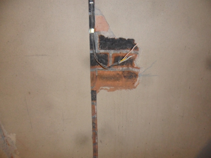

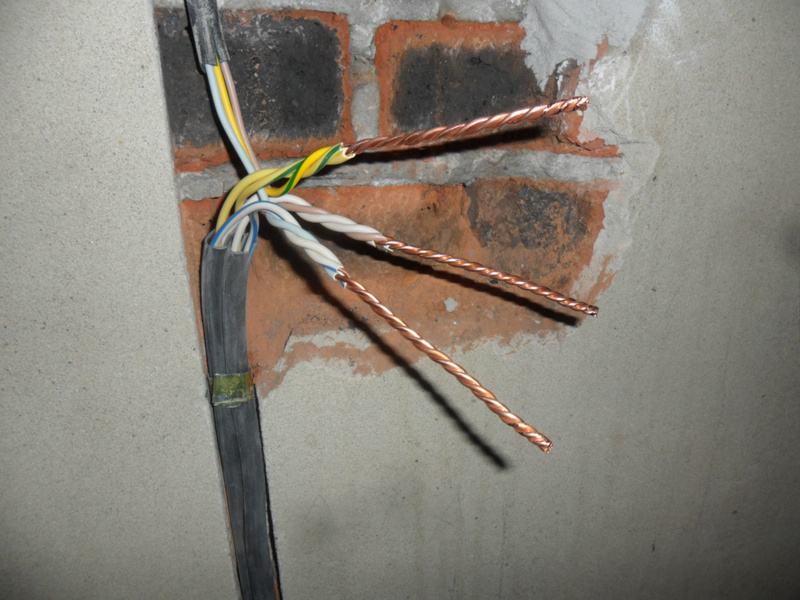

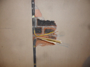

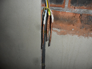

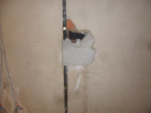

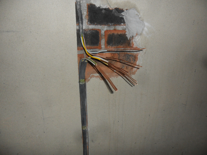

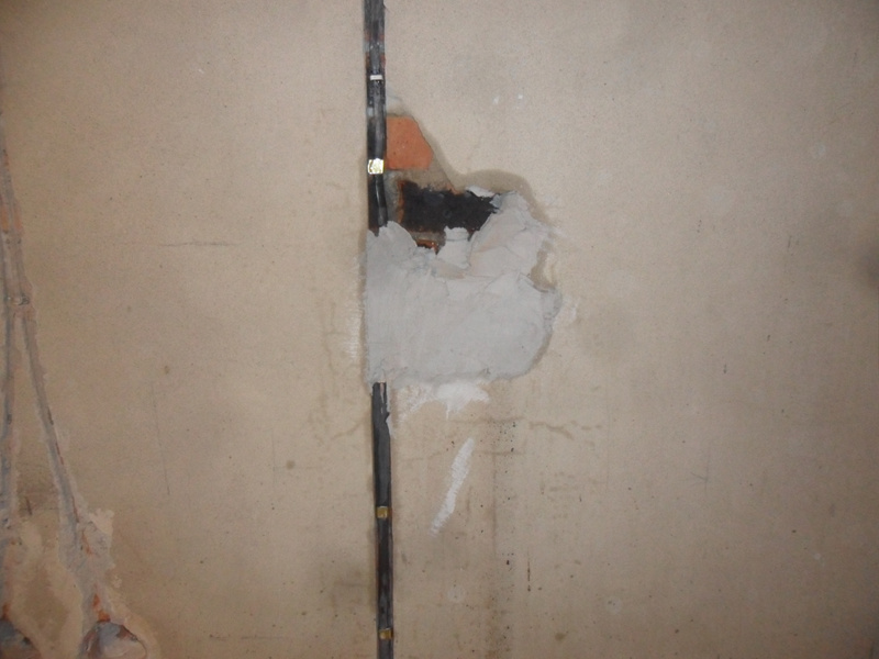

Всем доброго дня! Сегодня обстоятельно расскажу о решении проблемы, с которой сталкиваются многие люди решившие сделать ремонт на кухне своей квартиры. Речь пойдет о переносе розетки для электроплиты в более удобное место или вообще необходимо сделать две отдельные розетки под варочную панель и духовой шкаф. В домах «советской постройки» обычно розетку электропечи располагали гораздо выше поверхности электроплиты. И получалось, что нельзя подвинуть электропечь вплотную к стене, мешает кабель и в образовавшуюся щель легко улетали кухонные предметы типа ложек, вилок, а хуже всего кусочки продуктов, которые легко становились основой размножения тараканов. Переносим розетку печи ниже уровня поверхности в специальную нишу сзади плиты и нет проблем, мало того электроплита перестаёт выступать вперёд и получается общая линия с тумбами. Второй тоже распостранённый случай, когда вы решили вместо отдельно стоящей печи сделать встраиваемые варочную панель и духовой шкаф. Причём тут возможны вариации – можно разместить духовой шкаф под варочной панелью, а можно разнести их в разные места. К примеру, духовой шкаф устанавливают в гарнитур на уровне глаз, что очень удобно при готовке, не надо нагибаться, весь процесс перед глазами. Идеальным вариантом, конечно, было бы полная замена кабеля от электрощита до конечных розеток. Но это очень затратно и нужно делать, если кабель на электроплиту уже очень плох или вы начинаете капитальный ремонт квартиры. Если вы хотите обойтись малой кровью, тем более если квартира в новостройке, то кабель на электроплиту можно нарастить и подвести в нужное место. Главное сделать это надёжно. Как это сделать расскажу подробно, на примере из новостройки, когда вместо одного кабеля расположенного на уровне 1 метра от пола мною сделаны две отдельные розетки под двухконфорочную варочную панель и духовой шкаф. Причём можно делать это как с алюминиевой, так и с медной проводкой.
Сначала в том месте, где у вас стоит розетка электропечи или просто вывод кабеля делаем углубление в стене, размерами примерно 20 на 15 сантиметров, глубиной примерно 3-4 сантиметра. От этого места делаем штробу в место, где будет новая розетка для печи или розетки для варки и духовки. Причём если розетки будут далеко от оси прежнего расположения кабеля электропечи, то лучше будет вскрыть штробу с кабелем до места, где он поворачивает в горизонталь, и далее снова проложить его вертикально в место нового расположения. Это нужно для того, чтобы не пробить кабель при навеске кухонных шкафов. В изготовленную штробу прокладываем кабели с запасом в обе стороны по 20-25 сантиметров. Далее имеющийся кабель и подведённые кабели разделываем на жилы и зачищаем их на 15 сантиметров. После делаем скрутку соединений. Обязательно скрутку зафиксируйте либо сваркой, либо СИЗ, либо обожмите гильзами. Самый простой и доступный способ это СИЗ, каждый может с ними совладать. Следующим шагом будет изоляция скруток. После изоляции соединения прижимаем к стене, фиксируем хомутами. Далее замазываем либо алебастром, либо гипсовой штукатуркой. Не забудьте результат переноса зафиксировать на фото и оставить на память, может пригодиться при монтаже кухонного гарнитура. Естественно по умолчанию до начала работ обесточьте кабель на электропечь. На фото как раз все этапы этой работы показаны. Самое главное при переносе печного кабеля обеспечить надёжное и долговечное соединение и здесь применяем следующее правило, чем больше площадь соединения проводников, тем надёжнее соединение. За свою многолетнюю практику перенёс многие сотни печных кабелей и ни одного брака. Делайте надёжно, делайте качественно! Всем желаю успехов в ремонте!

В новостройке лучше заменить, чем наращивать, имхо. И стоит предупредить, что соединять кабель из одного материала.
Алексеевич2
Про материалы согласен - алюминиевый соединяем с алюминиевым, медный с медным. Про полностью менять не совсем согласен, в большинстве случае можно на этом сэкономить. Конечно когда дизайн-проект всей квартиры лучше полная замена, что обычно и происходит. Но зачастую люди сначала делают ремонт, а уже потом начинают задумываться о проекте кухонного гарнитура. И естественно не готовы снова всё переделывать.
пара метров не дешевого кабеля и штробы против двадцати метров не всех приводит к лучше заменить чем наращивать.
На фото идущий ремонт, стоимость замены в рамках общих затрат несущественна.
ast1
В любом случае решение зависит только от хозяина и его советчиков.
В последние годы к советам как необходимо производить работы от подрядчика мало кто прислушивается.
Алексеевич2
стоимость замены в рамках общих затрат несущественна.Тут конечно у каждого своё мнение что кому и сколько существенно. Тем более в наше постояннокризисное время все начали внимательно считать деньги. В качестве примера - экономика переноса кабеля в данном случае сложилась из работы
- штроба - 1 метр - 100 рублей
- прокладка кабеля - 2 метра - 100 рублей
-соединение кабелей - 500 рублей
Итого 700 рублей, стоимость материалов кабель 3х4 - 270 рублей, крепёж, изолента - 50 рублей.
Всего 1020 рублей.
Второй вариант при полной замене выглядит , так (натяжных потолков нет)
- штроба - 25 метров - 2500 рублей
- прокладка кабеля - 25 метров - 1250 рублей.
- подключение кабеля в электрощите - 200 рублей
- заделка штроб - 750 рублей
Итого работа в данном случае 4700 рублей. Стоимость материалов кабель ВВГнгLS 3х6 - 3500 рублей, крепёж - 200 рублей, мешок штукатурки - 450 рублей. Всего 8850 рублей.
Получается 1020 рублей против 8850 рублей. Что выбрать каждый решает сам.
