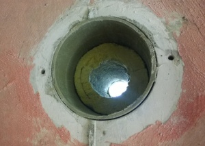

Стена без отделки - просто голый бетон, и она завалена, т.е. внизу как бы наплыв этого самого бетона, поэтому такая толщина дурацкая. Еще такой вопрос, теплоизоляция по каким-то причинам у нас оказалась из двух частей: один кусок (ок 22 см длиной) мы придвинули во внутрь, а второй (ок 13 см) не смогли. Он зафиксирован намертво в трубе у внешнего края. Это критично?
Бабайка_АС

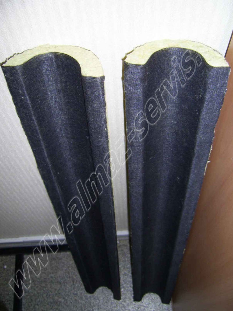

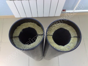

Странно всё это))) что у вас там за теплоизоляция? она должна быть цилиндрическая из двух частей длина!!! обратите внимание 320 мм. обоих частей!!! она может быть меньше только если стены тоньше 400 мм. Теплоизоляция должна двигаться по вентканалу при давлении рукой, туда обратно, она не приклеена!
pingguo
Она цилиндрическая и есть, и суммарная длина вроде той, что вы пишете. Но один кусок двигается, а второй зафиксирован, прямо видно крепеж. Для чего это было сделано - не понятно, сюрприз от застройщика. Меня волнует, что между двумя кусками остался промежуток без утеплителя.
Бабайка_АС
А как она выглядит? из чего? какой материал изоляции? то что она у вас разделилась и болтается где то дальше не совсем конечно хорошо, стена будет остывать через этот зазор (промежуток), вопрос, на сколько, не понятно

Фото внутренностей клапана. Похож на утеплитель, которым у нас фасад покрыт. Сверху обертка блестящая как из фольги.
Бабайка_АС
Ойё ёой ))) это можно назвать подделкой
или застройщик сэкономил на сомнительных материалах ))))
Теплоизоляция должна быть обязательно проклеена тканью иначе она будет разрушаться постоянно и лететь внутрь помещения, грубо говоря строителям продали гомно, эта теплоизоляция + снаружи фольга применяется для утепления магистральных труб отопления
И труба у вас видимо из вторичных материалов, но тут не сильно критично...
или застройщик сэкономил на сомнительных материалах )))) Теплоизоляция должна быть обязательно проклеена тканью иначе она будет разрушаться постоянно и лететь внутрь помещения, грубо говоря строителям продали гомно, эта теплоизоляция + снаружи фольга применяется для утепления магистральных труб отопления
Бабайка_АС
Смело идите к застройщику и спрашивайте у него сертификат на данное ГЭ в сборе, технические условия, паспорт, кто производитель и т. д. требуйте замены изоляции, это ни в какие ворота не лезет, первое это то что она вам весь фильтр забьёт на клапане, второе - будет проникать внутрь помещения, третье чистить её вообще пылесосом не реально.

Изоляция обычно Российского производства, из Китая транспортировать её не удобно,
подберите по размеру либо сендвич трубу, либо переделайте немного утеплитель для труб из вспененного полиэтилена, коего на рынке валом.
На худой конец пенофол в рулон сверните
