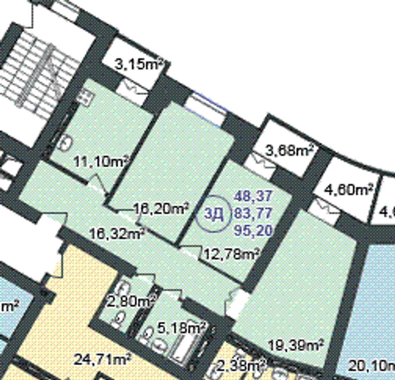

Будьте добры, подскажите сколько ориентировочно будет стоить отделка квартиры (планировка в приложении) со следующими работами:
Санузлы: Кафель на стены и на пол, потолок крашенный + все остальные стандартные работы.
Отдельно остальная квартира: подготовка стен под обои + их наклейка, пол под линолеум (нужна финишная стяжка), подготовка (включая штукатурку) + покраска потолка.
На сколько увеличится стоимость, если строительные материалы в квартиру будут поднимать исполнители? Этаж 11-й, лифт под вопросом.
Если можно, дайте минимальную оценку и что может повысить стоимость работ.

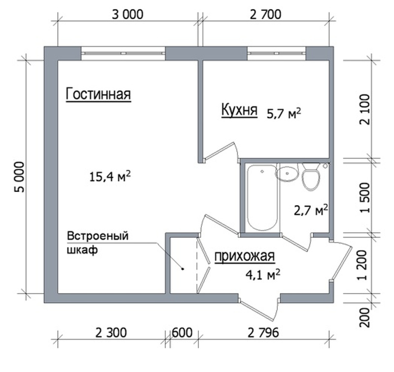

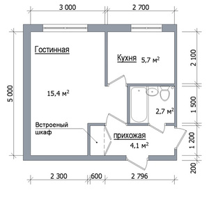

Добрый день.
Хотим сделать красивый и качественный ремонт, исходные данные:
Квартира - панельная хрущевка. Высота потолков - 2,5м
Фронт работ - комната, кухня, коридор, ванная (см. приложение)
1. Потолок, кроме ванной, снять, выровнять, подготовить, покрасить. В ванной - натяжной.
2. Пол - устранить скрипы, протянуть саморезами и постелить фанеру, сверху линолеум
3. Стены - снять обои, выровнять, подготовить, наклеить обои
4. Разводка электрики
5. Замена и разводка труб канализации и водоснабжения, установка сантехники на кухне и в ванной, радиатора отопления в комнате
6. В ванной снять кафель, выровнять стены, положить плитку на стены и пол, изготовление коробов ГВЛ
7. Установка межкомнатной двери и двери в ванную
Контакты, условия работы, цены, примерную стоимость данных работ и ссылки на фото предыдущих работ прошу слать в личку.
