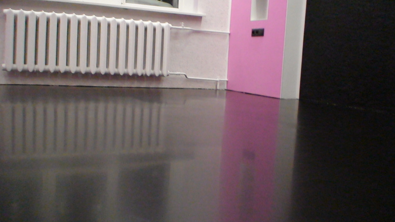

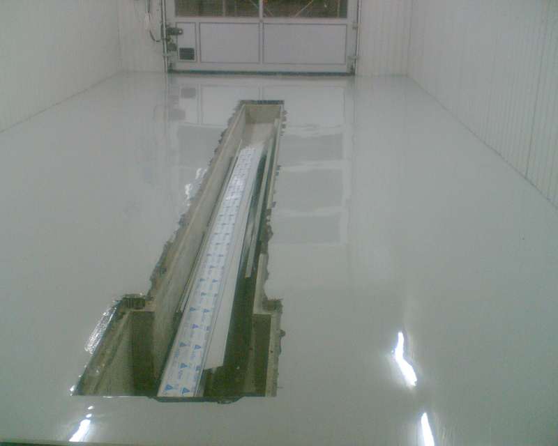

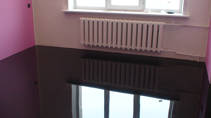

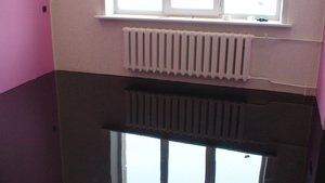

Для примера посмотрите небольшие неровности пола на иллюстрации ( статья ). Обратите внимание на блики на полу и дугообразные неровности оставленные инструментом.
Вот еще "изображение" я просто в шоке, залить деньги эпоксидкой
( первоисточник . Хотя вот там показан глянец на предпоследнем и последнем фото (приглядитесь к кружкам на полу

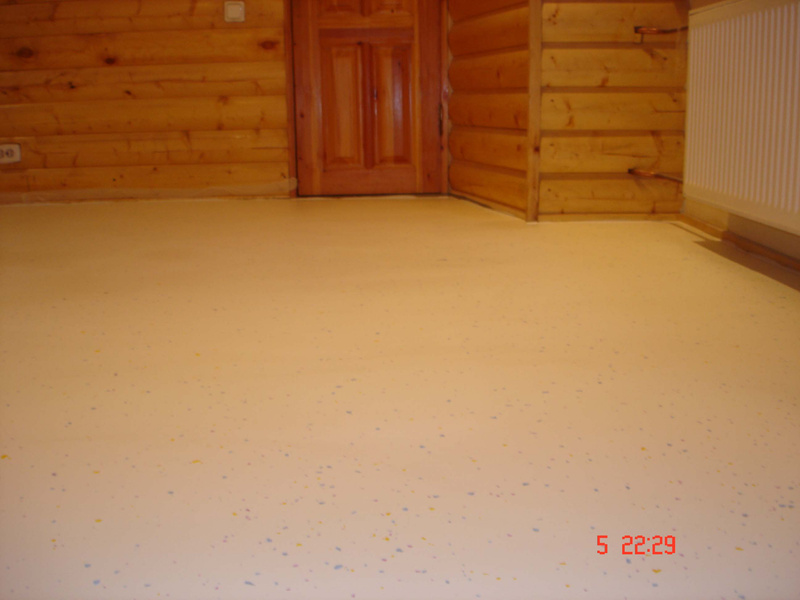

А вот так сказать "дизайн" ( источник ). Тут альтернативы нет, хотя может затереться и стать матовым, а в царапинах может грязь скапливаться.

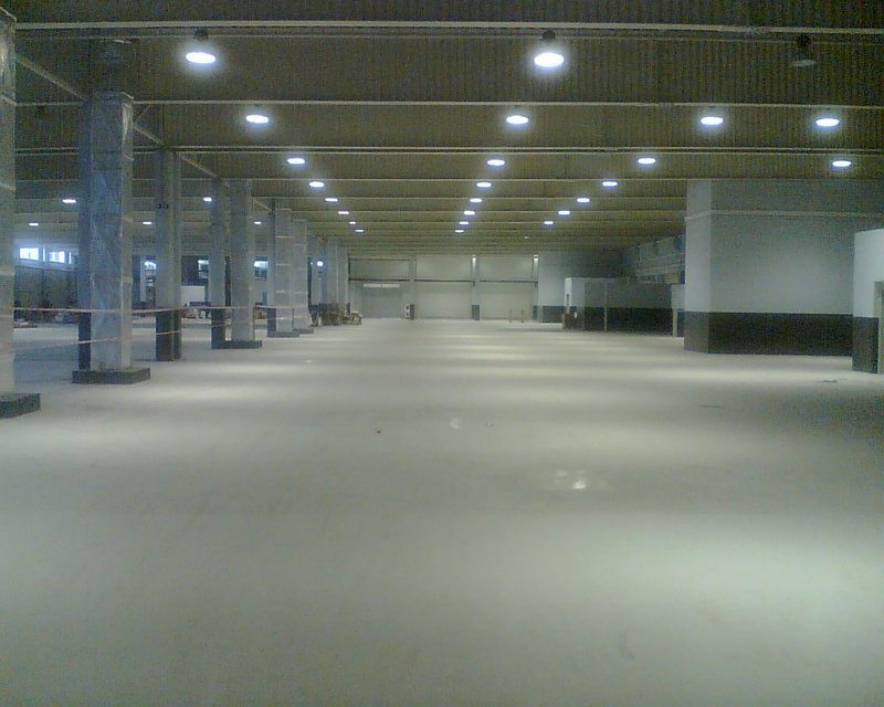

Теперь то что я обозвал "крашеным полом", т.е промышленные полы ( источник ). Обратите внимание на отражения светильников на полу и соответственно это и будет иллюстрацией для ровности пола "2-4 мм на 2м".
)А вот так сказать "дизайн" ( источник ). Тут альтернативы нет, хотя может затереться и стать матовым, а в царапинах может грязь скапливаться.

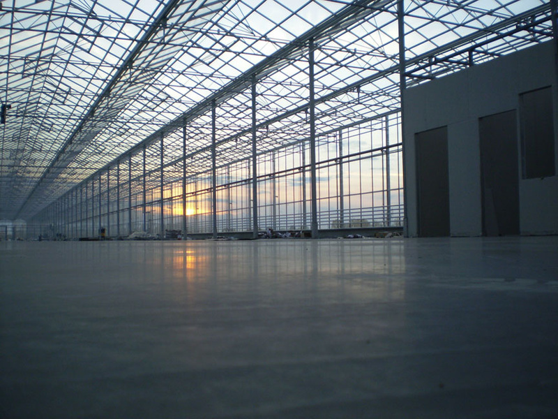

Вот так выглядит бетонный пол с упрочненным верхним слоем (работы закончены в середине октября):

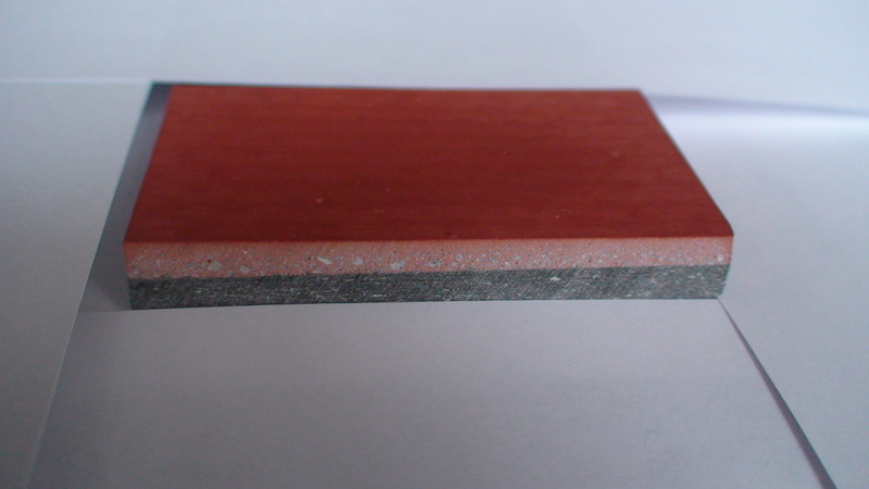

полимерцементное покрытиеА...можно фото?
- Всяких полимерных и эпоксидных вы нам показали картинки, дело осталось за полимерцементными.
Со стяжкой понятно, а сколько будет стоить покрытие по готовой стяжке, гарантии, сроки
PositiveGC

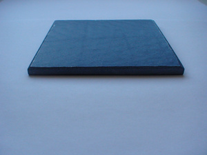

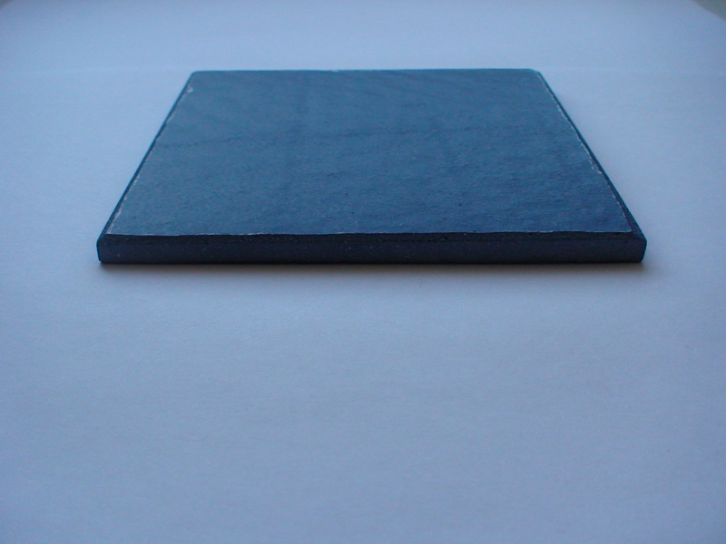

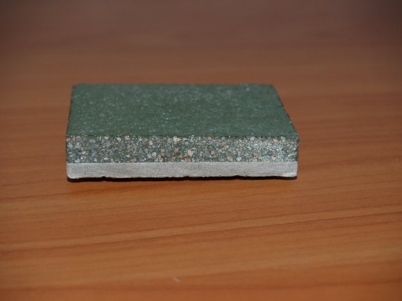

Вот фото полимерцементного покрытия из каталога, фото объектов позже покажем (фотоаппарат уехал в командировку).

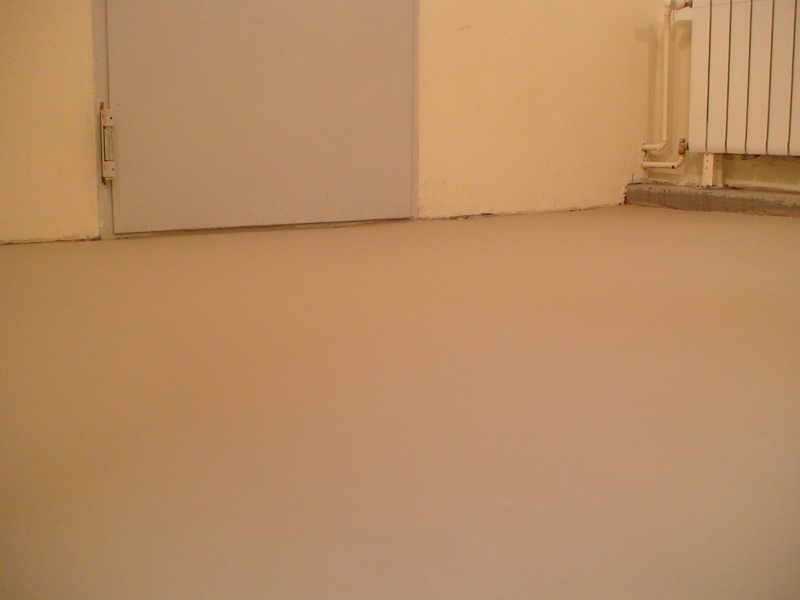

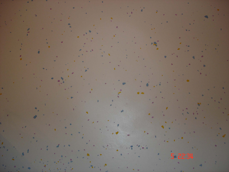

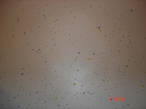

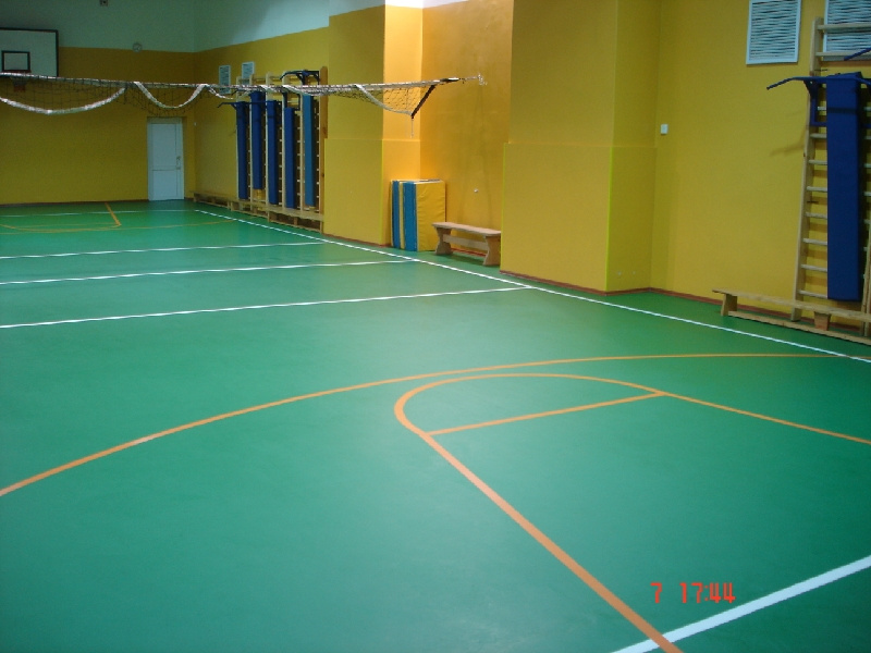

Для информации: (применить возможно и по деревянной поверхности).

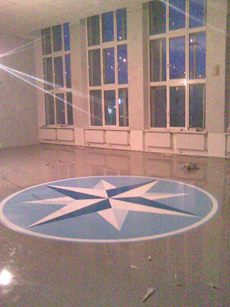

Полиуретановое покрытие с легкой россыпью чипсов "комната отдыха бани" (обеспечивает защиту древесины и выполняет функцию гидроизоляции).

На рынке Новосибирска появился новый полимерный материал на цементной основе. На образце покрыт тонкой защитной пленкой. Прочность на сжатие 55 МПа.

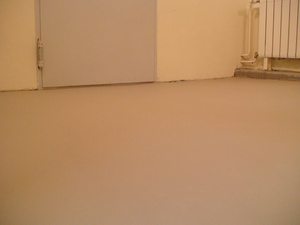

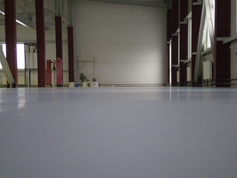

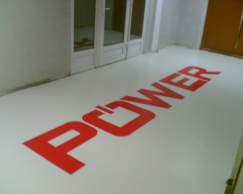

Тамбур, цементно-полиуретановое покрытие (полимерцементное) серого цвета, стойкое к механическим, термическим и химическим воздействиям.

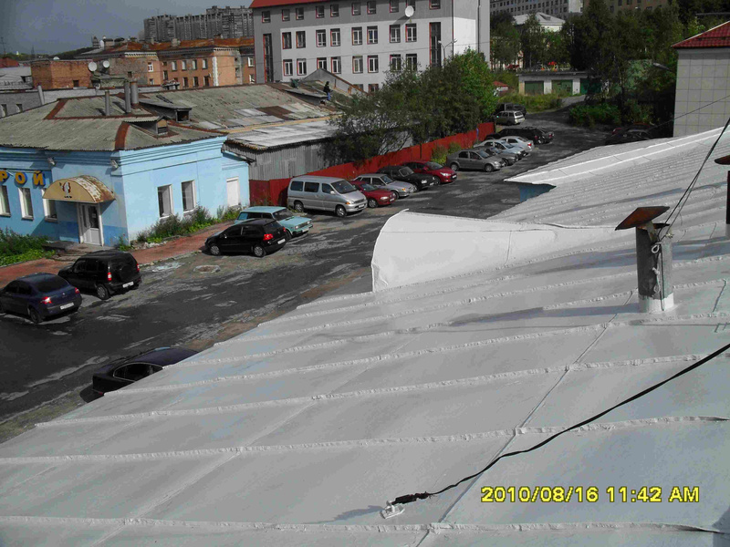

Наливная бесшовная гидроизоляция (полиуретановая кровля) - не выцветает - хорошая адгезия со многими материалами (в т.ч. между слоями). На фото металлическая кровля (фальцевая) покрыта полиуретаном. Применяется для гидроизоляции кровли, искуственных водоемов, емкостей, фундаментов.....
