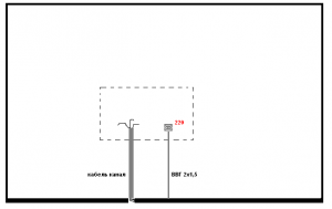

А я вот как сделал бы, и у самого ремонт, поэтому буду делать так:
220 прокидываем отдельно чтоб небыло наводок, штробу замуровываем. Розетку саму предварительно стоит утопить в самой стене(чтоб не мешалась вилка)
Антену и все коммуникации стоить пробрасывать отдельно. Замуровывать кабеля не советую, а вдруг что поменяется или кабель повредится или вы захотите что либо от компа подключить. Поэтому стоить болгаркой вырезать вертикальную штробу. Туда положить кабель канал (ширина от количества предполагаемых коммуникаций + запас) и замуровать. В итоге под плинтусом вы можете что угодно кинуть в любой момент, и не будете мучаться с мыслями что точто вы забыли прокинуть.
Данную схему я буду реализовывать в зале примерно через 2-3 недели. Если кому будет интересно могу потом скинуть фото.

а чо на розетку кабель двухжильный? неграмотный чо ли?это вы неграмотный! Зачем вам земля на телеке? Не вижу смысла. Если есть желание ну не проблема 3х1.5 кинуть. По поводу кабель канала, читайте внимательно! Некто не собирался его кидать вдоль плинтуса. Он нужен только в стене. Хотите кидать гофру, можно и гофру, но она круглая, а кабель канал можно положить пошире и поуже.

relax
40х30 мне кажется великовато будет
поуже лучше найти на 20мм. В такой канал сам черт влезет. У меня как на фото такой проект. в нижнем шкафчике будет рессивер, телек будет подвешен. Провода звуковые уже заштробил, замуровал вертикально и пустил по потолку (потолок будет натяжной) и вывел по разным углам. Если у вас нет планируется натяжной или гипс, то будет посложнее. Придется пускать по плинтусу и поднимать. Провода брал в М.Видео по 79р/м
Погладь_Кота
спасибо, толково ответил. Проект кстаки классный, мне нравится)
