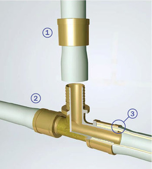

Добрый день! Советую обратить внимание на трубы из сшитого полиэтилена с аксиальной заппрессовкой соединений. Пользуясь вашей аналогией - это Mersedes.
Трубопроводы из сшитого полиэтилена рекомендованы для скрытой проводки. Аксиальное соединение не требует ни ревизии и не течет в принципе. Технология монтажа имеет высокую "дуракоустойчивость" - ошибки при монтаже практически исключены.
Однако, если речь идет о многоквартирном доме с ЦТП, то рекомендую сшитый полиэтилен только для разводки ХВС и ГВС.
Для разводки отопительных приборов лучше применить стальные трубы.
С удовольствием отвечу на вопросы о трубопроводах из сшитого полиэтилена.

Для Тундра: набор ручного инструмента для 14-32 диаметров профессиональным монтажникам достается либо бесплатно (в случае "полноценного" сотрудничества), либо в аренду (обычно 4-5 Евро/сутки), либо приобретается за сумму в диапазоне примерно 400-800 Евро. Такова обычная практика. Конкуренции с ценой паяльника не существует, т.к. речь идет о профессиональной системе и для профессионального монтажника это не трата, а вложение.
Для PSP: не уверен, что правила форума позволяют публиковать это в обсуждении - выслал в личку ссылку на страницу нашего немецкого сайта с демонстрацией технологии соединения трубы и фитинга.
