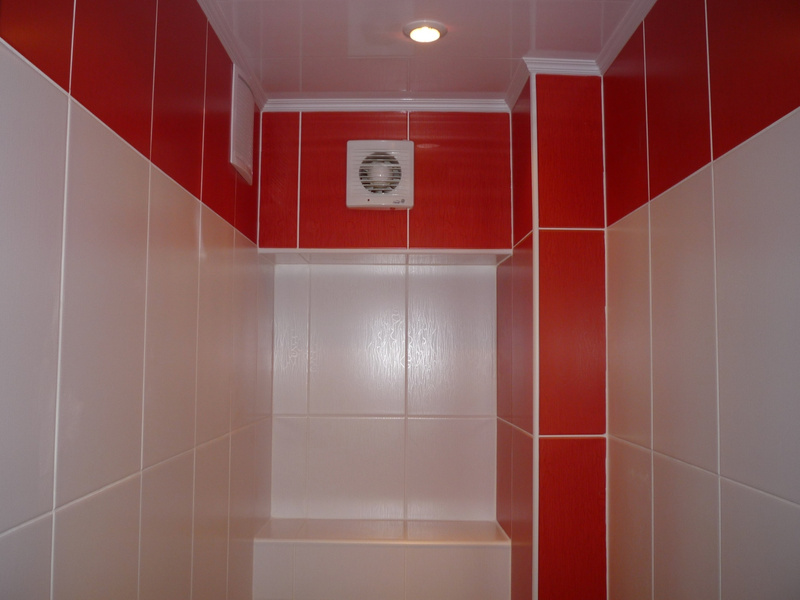

Дык у вас получается 2 помещения 5.4м2 на сумму 55 794, делим на площадь, получаем 10332 за м2, умножаем на площадь санузла ТС 2м2, получаем 20664. Это по вашим расценкам, у меня они немного другие и цена получилась бы выше, но всё-равно уложился бы в 25-30. Так что зря вы там про проценты.
Кстати про тримы улыбнули, давненько в сметах такого не видел... Моветон батенька, углы зарезать нужно!

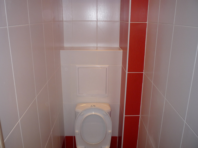

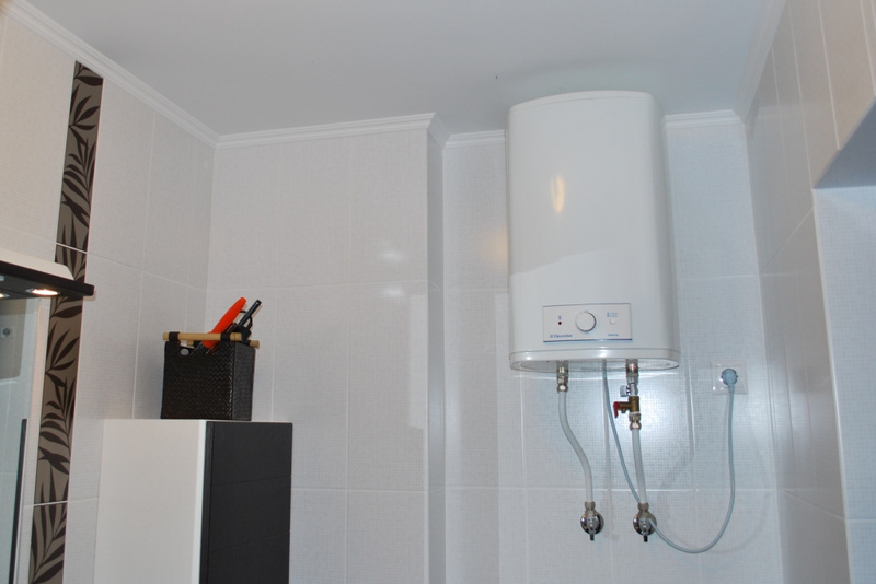

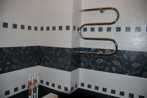

про моветон))
моветон эт когда сандали на носки одевают)) а тут лишь индивидуальные пожелания заказчика.
Вот не вижу тут (фото) никакого моветона-моветонского)) зато наружние швы точно "не рванут", как многие тут кричат.

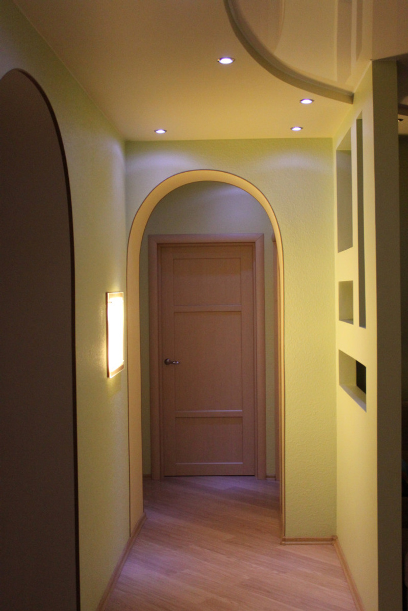

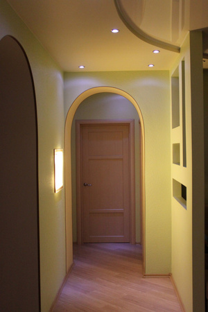

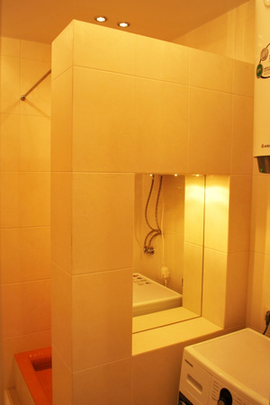

4 года назад делал ремонт, работы 2.5тр за квадрат (тогда ценник на работы был выше чем сейчас)
квартира 78кв/м, вот пара фоток которые были под рукой - дадут примерное представление. Год назад делал ремонт в 33кв/м - отдал за работу 70тр. Сейчас предстоит ремонт в 110кв/м - рассчитываю уложится в 180-200тр. Вообщем ищите , за 4-5тр/м очередь из отделочников стоит. (они в ожидании чудо-заказов больше на форумах сидят, а нормальных работяг отделочников здесь не найдете)

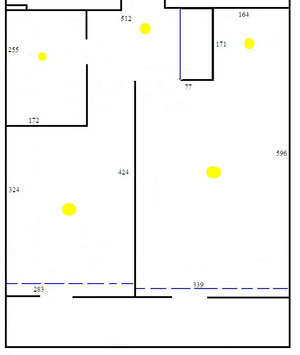

Интересует натяжной потолок, белый, матовая плёнка.
На схеме жёлтым - отверстия под люстру, синим - направляющие для шкафа / гардины. Трубы отсутствуют.
Обязательна гарантия, монтаж потолка после поклейки обоев. Ванну как лучше делать, до кафеля или после? Потолок нужен в конце мая, новостройка.
В комнату хотелось бы ткань, сориентируйте по цене с плёнкой и тканью в комнате.
