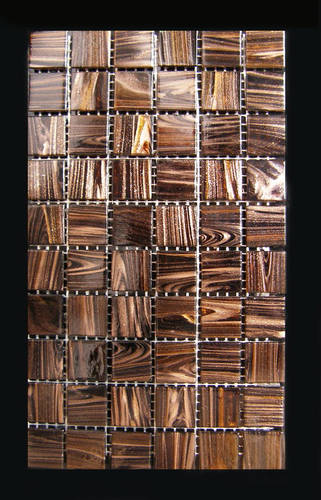

Не совсем тот вариант, но в прихожей я стены отделал мазайкой получилось весьма красиво и практично. Orro Sable wood
http://www.sibdesigner.ru/i/company_service/1026/110413205456_0.jpeg
