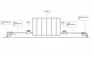

Да у меня там вообще проблема с этой батареей.. Попробую рассказать суть с начала:
9 этаж (последний)
приходит железная труба из пола, далее она переходит в металлокерамику 1/2, и это уже идет в нижнее отверстие батареи. Потом из противоположного нижнего отверстия батареи выходит опять труба 1/2, соединяется с железной трубой и уходит обратно в пол. Байпаса нет! Еще на входе и выходе есть краны. Так вот если они открыты оба на максимум, то вода протекает только по низу батареи, (но шумит не так сильно), чтобы батарея была горячая я выходной кран призакрываю, чтоб батарея успевала наполнится прежде чем вода уйдет в стояк вниз. Но так она шумит сильнее.
Для начала хочу поменять подводные металлопластиковые трубы на 3/4, если не поможет, то и радиатор на чугунный поменять, так как он лучше гасит шум... А вообще я уже незнаю что с ней делать... достала в конец...
9 этаж (последний)

Если Вы о металлопластике, то фитинги, в силу своей конструктивной особенности, заужают проходное отверстие.

Нет металлопластиковых труб в дюймовой размерности.
Есть 16, что аналогично 1/2", и 20, соответствующая 3/4". У Вас какая?

Вот например в других комнатах трубы стоят 20 диаметра, только байпас 16, а на кухне 16, и байпаса нет... какбудто из остатков делали...
Вы пленили меня своей простотой, ясностью суждений и чёткостью в описании конфигурации Вашей системы отопления )))
А разница в том, что заужения стояка негативно сказываются не только на Ваших соседях, но и на Вас, в частности.
В заключении сказанного, как разберётесь в диаметрах, отпишитесь. Как вариант: поменяйте существующую схему подключения на дигональную.
Я же сказал, что я не утверждаю что эта конфигурация правильная, наоборот уверен что нет.
Диаметры я сказал, идет заужение: входит 20, соединяется с 16, идет в батарею, выходит 16, соединяется с 20 и уходит дальше. Я так купил квартиру, теперь ищу того, кто сможет помочь, вот и всё!

Теперь понятно.
Поменяйте всё на 20.
По поводу шумов: шумит стояк или сам радиатор? Шум, как от протекающего теплоносителя или щелчки и скрипы?
Радиатор действительно аллюминиевый или биметалл? В последнем случае шумы очень даже возможны в виду локальных коррозий на границах металлов.
Краны регулирующие или шаровые?

Похоже что шумит радиатор, по крайней мере звук явно выраженный идет от него.
Шум и быстро бегущей реки и щелчки и скрипы.
На счет алюминий или биметалл - не знаю, как проверить?
Краны шаровые.
Краны шаровые.
Т.к. имеются краны , перекройте их и загляните во внутрь. Сделать это можно так: открутить верхнюю пробку вместе с переходником, при этом помня, что переходники с левой стороны имеют левую резьбу, с правой стороны, соответственно- правую. После этого сразу поймёте, какой именно радиатор. Если действительно биметалл- то тогда этим и объясняются щелчки и скрипы.
Ну а по поводу "быстро бегущей реки"- слейте стояк, скорее всего он завоздушен.
P.s. Частично приоткрывать шаровые краны чревато дальнейшим выходом их из строя.
А как слить стояк, если оттуда постоянно вода бежит? ))
Если сами не знаете, то будет лучше поручить это местному сантехнику.
И что значит "постоянно бежит"? Если Вы про циркуляцию, то просто открываете в подвале сливной кран и ждёте непрерывного напора струи, после чего закрываете.
А если про то, что кран не держит, то это не есть хорошо )))
не понял а бойпас где.....в случае закрытия крана .соседи без тепла?.......при такой системе шум будет в 99%.....так как батарея сквозная .....в ней быстрее вода бежит чем в стандартной разводке..и создает шум........прикройте краны и шум уменьшится......но что скажут соседи....
