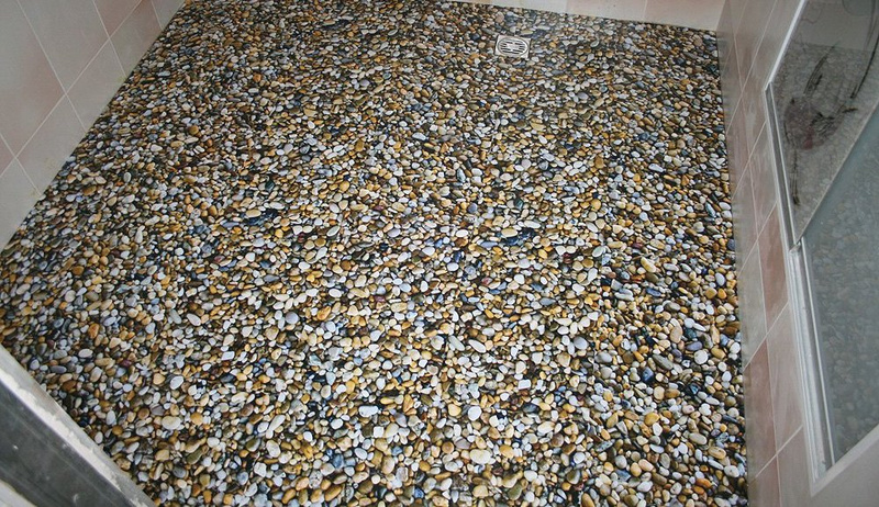

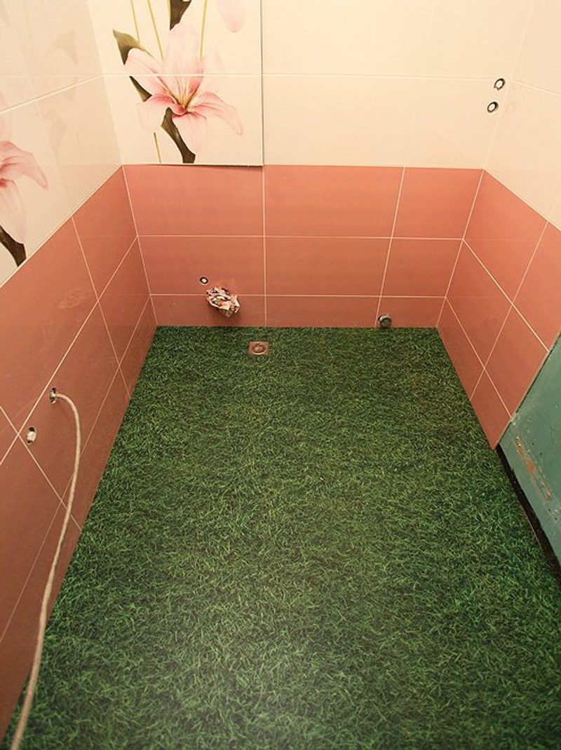

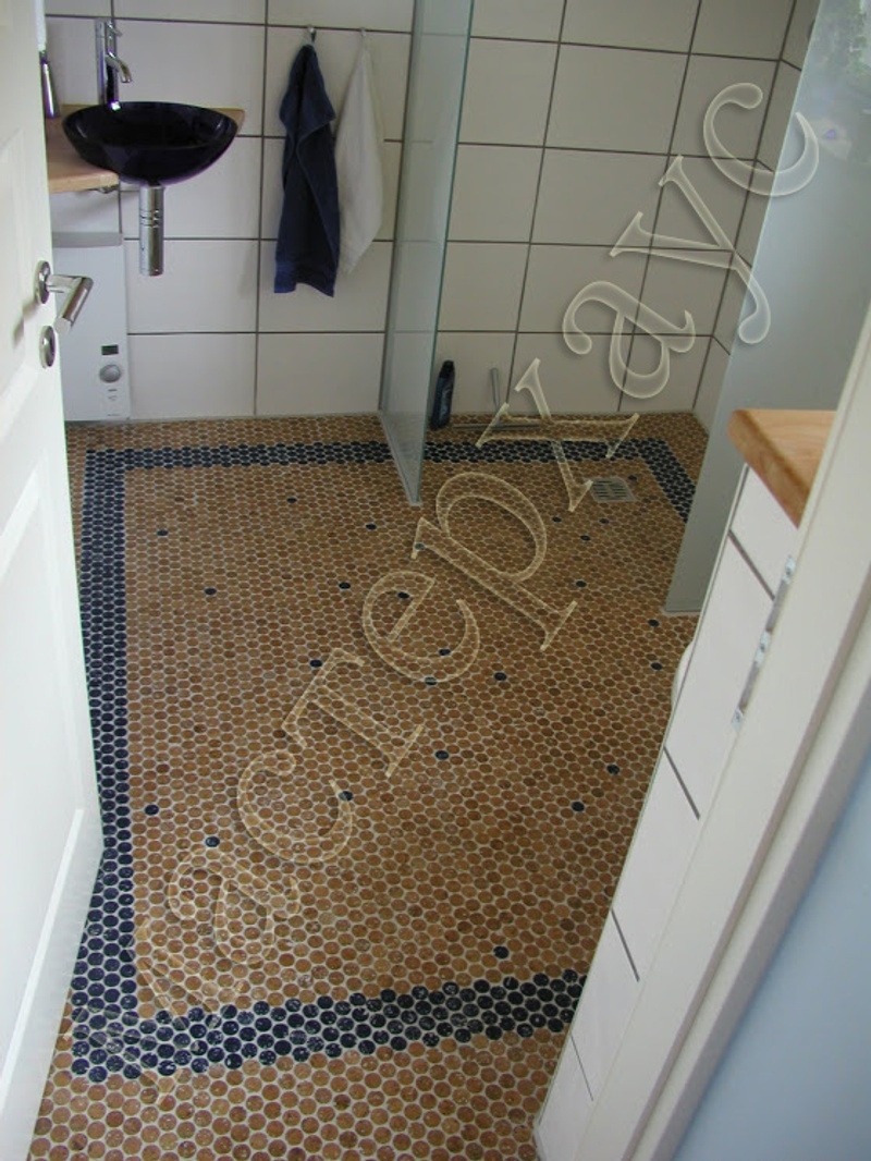

Прикладываю фотографии с напольной клеевой пробкой в душевых зонах.
