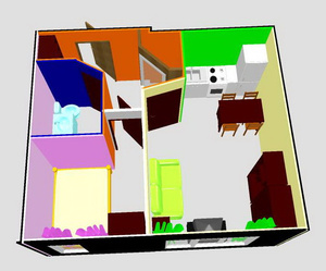

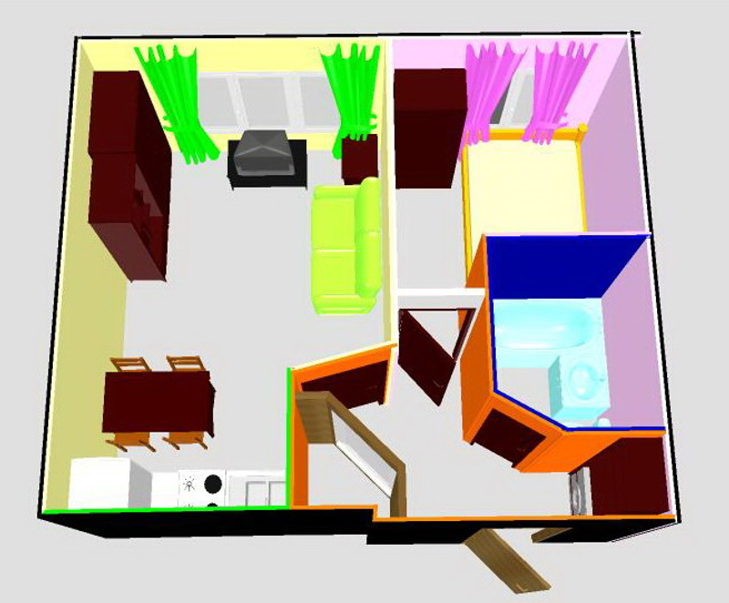

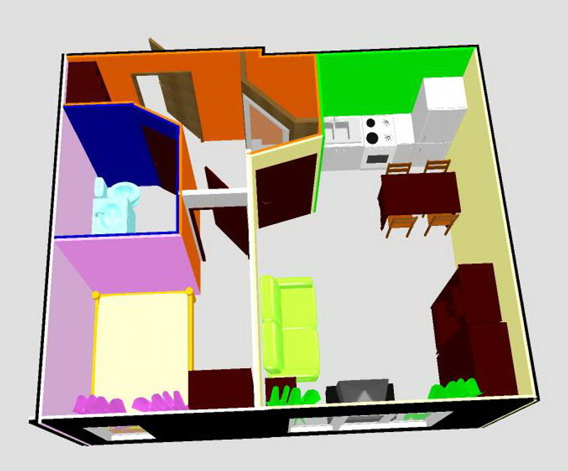

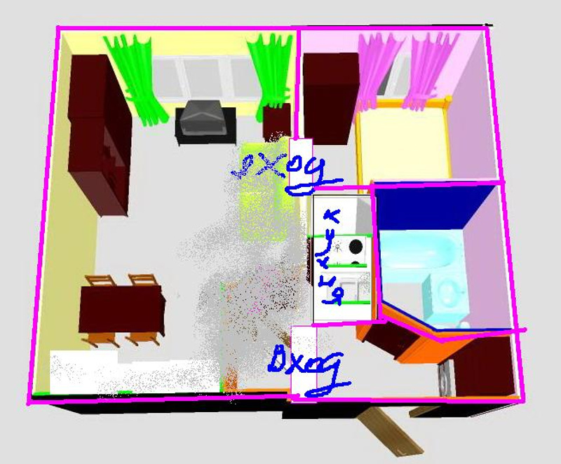

я поменяла местами кухню и комнату. 1 этаж, вода и канализация врезаны в магистрали в подвал. На месте прежней кухни поставили заглушки, при необходимости с минимальными затратами всё можно вернуть в первоначальное состояние. На место новой кухни протянули кабель для плиты в штробе. Я очень довольна!:улыб: Из минусов - мои соседи очень любят принимать ванну и стирать поздно ночью когда я уже сплю, т.к. дом панельный все слышно.
Примерные картинки того что есть:

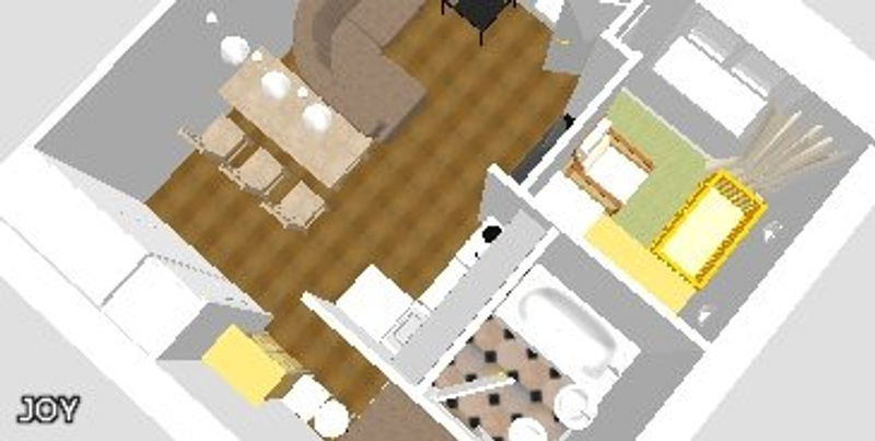

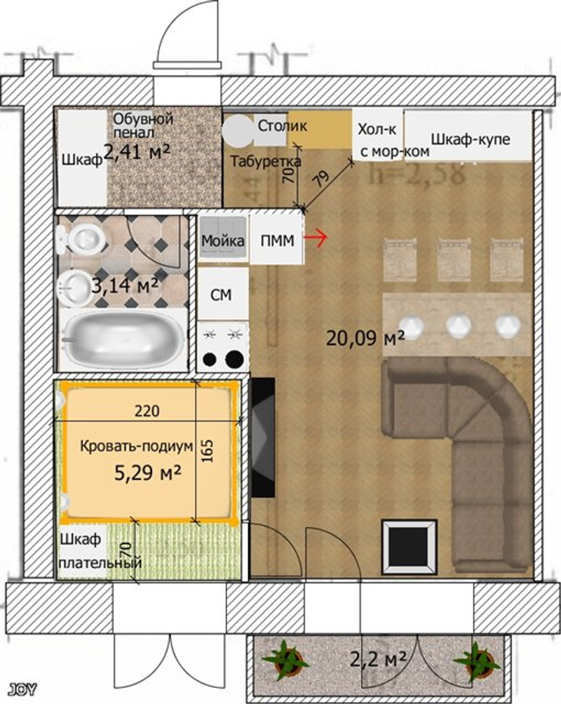

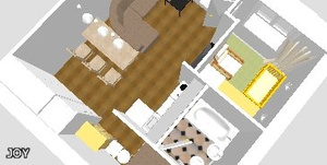

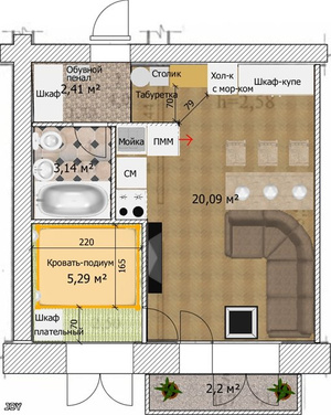

Можно еще сделать перепланировку вот так,то есть кухонный блок примунуть к стене санузла, тогад и подиум или поднятие полов для уклона канализации делать не придется. Да и труб меньше тянуть и проще.И вроде как над коридором соседей находится.
Сейчас плпытаюсь найти реализацию данного проекта на ИВД.
Ermolaeva2
я тоже буду делать их однешки двухкомнатную..все-таки спаленку хочется!! вариант размещения кухни около санузла,мне кажется более удачным,и в плане дизайна и в плане финансовых затрат

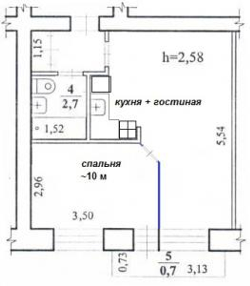

Подниму тему . Имею почти такую же планировку в панельке как перенести канализацию в данном случаи?
Толмач
Мелкий рисунок.
Голубеньким там ванная, и куда из неё хотят перенести канализацию - не понятно. :dnknow:
Mauction
Там где на фото спальня сейчас находится кухня а я хочу сделать как на фото. Вопрос тот же. Как перенести канализацию? Дом панельный.
Igor238
ставите насос и тащите канализацию по потолку - самый оптимальный вариант
bestmaster
:agree: Других вариантов я тоже не вижу.
Толмач
Можно через соседей снизу, в союзе практиковались такие системы.
Igor238
Кроме насоса вариантов нет.

А как спрятать на потолке трубы? За навесной потолок или? И какой надо насос?
Igor238
На потолке трубы прячутся за навесной\натяжной потолок, или в гипсокартонный короб на потолке, который будет изображать собой горизонтальную бетонную балку)
..Ещё, если позволяет высота пола над перекрытием - можно трубы убрать в пол. Также поставить насос, или даже делают без насоса, - не очень длинные горизонтальные участки, теоретически, допустимы, только надо сделать инженерный расчёт, - учесть диаметр, длину трассы, количество и качество поворотов и т.п.
