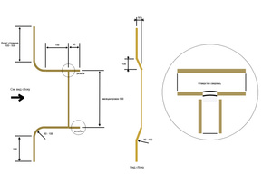

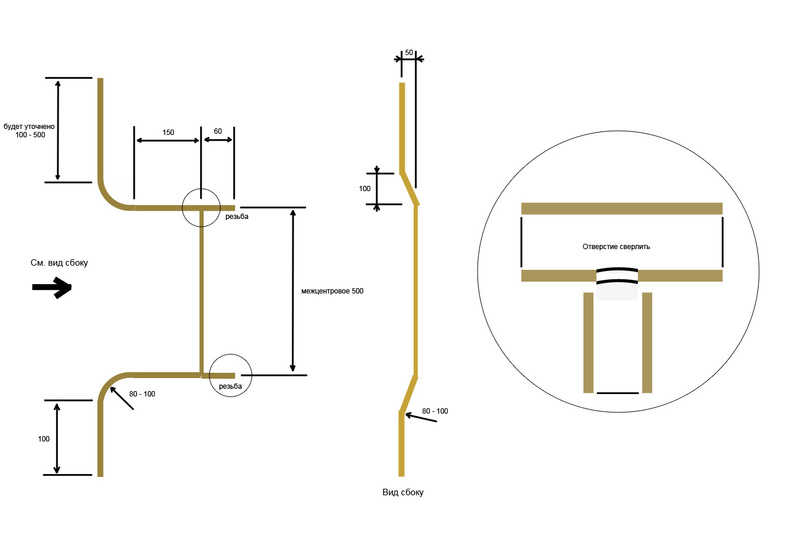

В связи с возникшей небходимостью сменить в квартире трубы отопления интересует вопрос: где (лучше на левом берегу) можно сделать занедорого заготовки труб для крепления батарей, чтобы потом вварить их в стояк? А именно нужно сделать несколько сгибов (с радиусом ~ 5 диаметров трубы) для стандартных водопроводных стальных труб на 3/4 и 1/2 дюйма, снять фаски под сварку и высверлить(!) отверстия для приварки байпаса. Ну а если будет еще и клупп то это вообще замечательно.
Сваривать заготовки, вваривать в стояк и монтировать батереи я буду самостоятельно.
Нужно только подготовить трубы! Всего нужны заготовки для 4 батарей.

Вот такие заготовки нужныКонечно, чертёжник из Вас...

Вот мне че-то кажется, что выпуклая часть труб лучше будет смотреца перед самими радиаторами. Там, где нарисовано у вас, эстетичнее было бы прямым участком оставить. Ну это чисто наблюдение, не совет. Последнее время я часто прошу, конечно не бесплатно, сантехников из Жэу, например сварить, приварить, заглушить, короче работы по сварке, таквот самое интересное рукастые попадаются, тфу.тфу.тфу, как просишь сделать, так он тебе и сделает, это я к тому что не все "плохие жековские сантехники", может быть и у вас есть толковые.

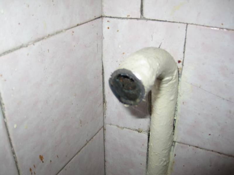

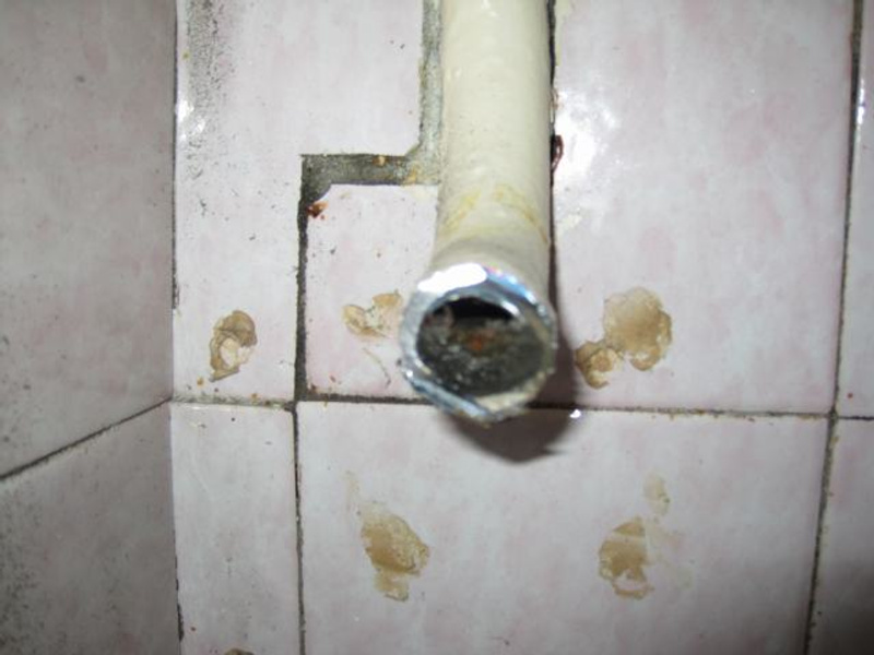

:o Собственно сейчас у меня так и сделано. При этом нет ни кранов ни байпаса. И рабоатет по 2-4 секции наСобственно, у меня тоже была такая проблема. Поменяли все стояки от чердака до подвала. Когда срезали, обнаружил, что проходное сечение миллиметров 5 было на горизонтальных отводах, труба 3/4", сам стояк-более живой.

Вот смотрю фотки, и поражаюсь советской промышленности: 47 лет трубы простояли, а вы ж посмотрите, какая стенка шикарная. А нынче что? У людей трубы год стоят, типа новые, а потом свищи вылазят. Так что Вы товой, аккуратнее с выбором стальных...
