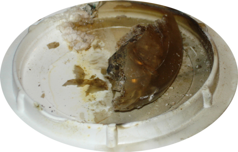

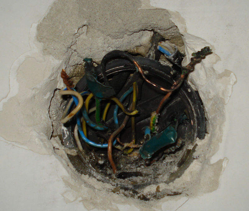

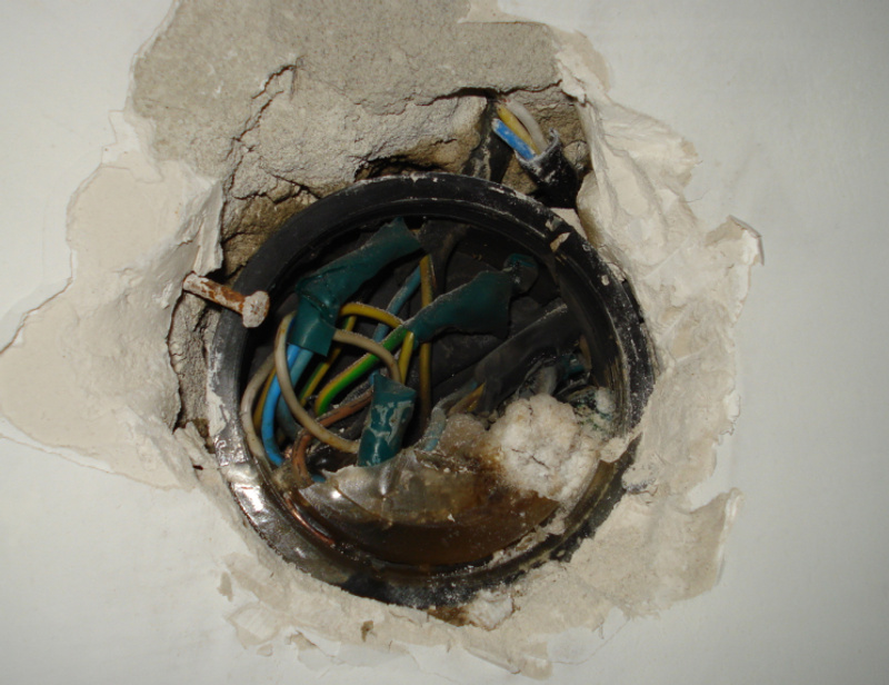

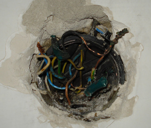

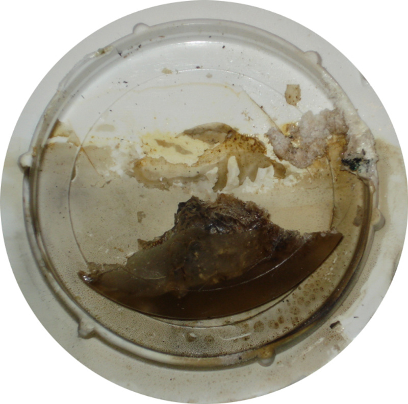

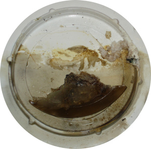

Вобщем, нашлась коробка - страшно смотреть.
Моё мнение - соседи-гады залили какой-то пакостью (коробка 20 см от потолка), на жидкое стекло походит. Перед тем как идти к ним с претензией, хочу спросить, другие варианты в принципе возможны?
Фото прикреляю к сообщению.
electro8
Судя по фото провода были просто скручены без каких-либо зажимов или сварки, видно ещё откусанный провод, видимо в коробке полазил кто-то при ремонте, как-то сомнительно как соседи смогли залить эту коробку если она по вашей стене на 20 см от потолка, вроде каналов не видно по которому смогло что-то протечь... Может всё же тот кто заделывал коробку чего то напутал с раствором, кстати была ли крышка у этой коробки?
electro8
Соседи не при чем... Монтажников надо убивать, кто делал эти скрутки.... Особенно на второй фотке видно что даже изоляция на проводах по плавилась от плохого контакта... Рекомендую найти все коробки в квартире и тоже переделать, потому что там 99% что сделано так же...
Dimanchik
Провод на люстру идёт по полу (под стяжкой) у соседей (так его застройщик положил). На фото видно, что он идет вверх от распред. коробки. В штробе, в которой он идет тоже есть застывшая жидкость.
Откуда в коробке могла взяться хрень, которая видна на первом фото, и на фото, которое я сейчас приложу (вместе с кышкой от распред. коробки).
Там отчетливо видно, что изначально "оно" было в жидком состоянии и перед застыванием приняло форму коробки.
Ни я, ни мастер, который делал ремонт, эту хрень в коробку не заливали.
electro8
может соседи прикололись и залили себе полимерные наливные полы? и по штробе жидкость нашла путь к Вашей коробке...
electro8
Да похоже, что это зло пришло, а вернее протекло от соседей, но даже при этом сборка распредкоробки не выдерживает никакой критики..... :шок:
