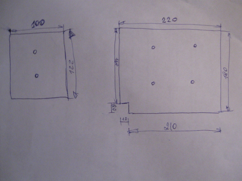

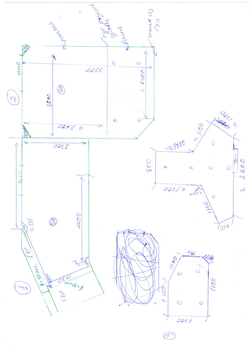

люди.посчитайте плиз, план есть только от руки, строительных чертежей нет, сложность в том, что все углы разные ..но примерно 135градусов на разваротах, укого есть желание взятсья, можно сегодня померить часов в 8
большие комнаты сатиновый белый потолок, в более прямой комнате в 2 уровня. батареи обходить не надо, там все зашито
маленькая где 4 лампочки это белый глянец, маленькая совсем кривая.. это сатин бордового цвета или цветной какой-то , но сатин
предложения и вопросы в личку
на 1 картинке..там один размер не указан..это где-то по 2700

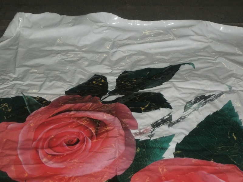

во фран студио заказал фотопечать---привезли косячный и отмазываются. полоса между листьями. винят монтажника, а при мне разворачивали полотно
art_master
Как я понял это зеленые разводы между листьями.
Думаю монтажник точно не причем.
И что значит отмазываются ? не хотят переделывать ?
Отпишитесь пожалуйста чем закончится дело.
barkasov
да, это разводы. монтажника нет вины, всё было на моих глазах. не хотят переделывать. пока ещё в процессе дело. как закончится, обязательно отпишусь.
art_master
Вообще без вариантов они должны переделать свой брак.
И не важно чей это косяк ихнего монтажника или производства.
Вы работу приняли ?Или полотно даже не натянули ?
Чем они ответили на вашу претензию ?
barkasov
тянуть конечно же не стали. сказали так: потолок возможно был сырой и его надо было погреть. фирма, которая ставит потолки будут в суд на производителя подавать. те ни в какую не признают что ихний брак и не думают о своей репутации. а сколько таких же. с потолками оказывается не редкий случай бывают подобные ситуации-----то длиннее , то короче, не пропаян гарпун местами, цвет не тот и т.д. надо чтобы все знали о таких изготовителях.
art_master
Понятно , монтажник был не от их компании. Вообще я с этой компанией работаю уже более 6 лет и таких проблем с ними не возникало ниразу.
margaritta
то длиннее , то короче, не пропаян гарпун местами, цвет не тот и т.д. надо чтобы все знали о таких изготовителях.Какие-то ужасы вы описываете... это вас так монтажники информировали? Точно преувеличивают процентов на 200. Смахивает на черный пиар франа.
По поводу пятна на потолке. Я правильно понимаю, вы заказчик, присутствовали при разворачивании потолка, он ничем не был прослоен ( не защищен стрейч-пленкой), и сразу же заметили пятно? Обычно склеивание краски происходит при разворачивании и развешивании потолка.
У нас сольвентная печать на лаке приходит защищенная стрейч-пленкой, и снимаем ее только после натяжки.
Это позволяет избегать таких пятен, но тоже возможны мелкие дефекты.
Мое мнение - на лаке гораздо безопаснее заказать УФ-печать с тщательным подбором картинки и утверждением цветопробы, т.к. места с плотной заливкой в этом случае становятся матовыми. Зато добавляется эффект из-за игры фактур.
