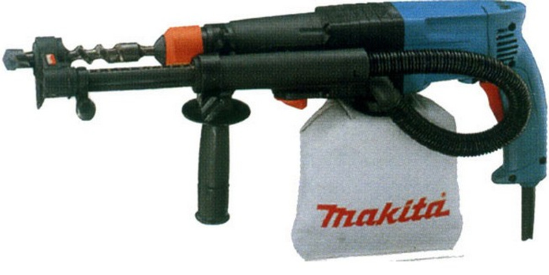

Для монтажа каркаса сверлятся стены с шагом 12-14 см(т.е. куча пыли которая не попала на ваши новые обои)

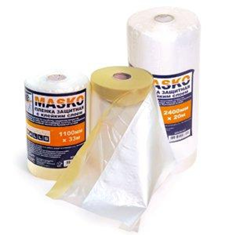

З.ы. Мы можем также поставить потолок и по обоям(используется дополнительно пленка на стены и естественно перфоратор с пылесосом) но через 3-5 лет надумав заменить обои вы столкнетесь с проблемой – нужно будет вырезать обои из под каркаса потолка, а потом все равно клеить обои с уже натянутым потолком. А если во время монтажа случайно будет повреждена проводка?(от этого не застрахован никто, и никакой прибор со 100% точностью не определит наличие или отсутствие кабеля в стене) - Мы будем обязаны восстановить ее(т.е. разрезать обои)
