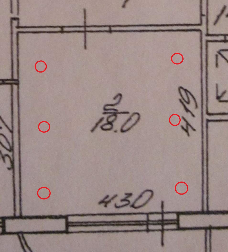

Комната: 4,3х5,8 м. две люстры (+возможно 2 точечных), двойная труба отопления. Потолок-матовый белый.
Коридор: 3,2х1,7м. закладная под шкаф купе 0,5х2,0м, Потолок-глянцевый белый
