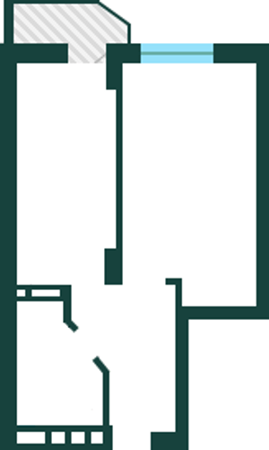

ОК, плиз, отпишитесь в личку, кто может предварительно посчитать потолок, опишу конфигурацию и размеры. Сейчас закончу ванну и надо будет потолок делать.

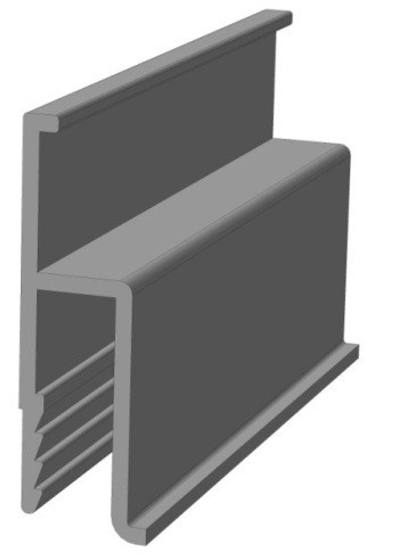

это нижний паз для полотна и верхняя часть для крепления к стене, в месте прохода под вентканалом, срезаем верхнюю часть на ширину канала и крепим, тем самым полотно максимально приближаем к каналу.Может я покажусь некомпетентным в данном вопросе но я Блин реально не догоняю что срезаем ?верхнюю часть багета или чего ?

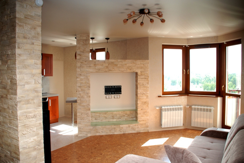

Сантьяго
P.S. Лично я знаю только одного специалиста по натяжным потолкам, это мой монтажник зовут Олег, от него я подобных глупостей не слышал. На втором фото выдержка из проекта к потолкам, которые он на днях начинает монтировать, голубым показаны натяжные потолки. Много вы знаете монтажников которые взялись бы за монтаж полотен шириной 15см с заглублением на 10см? Это я называю профессионализм, а говорить что диффузор каким-то образом повлияет на высоту потолка, это извините дилетантство.не знаю фирму "Олег", и какие гарантии дает он.
но раз вы считаете это верх профессионализма - пожалуйста наши проекты(для нас это не самое сложное)
а производим полотна мы сами и гарантию даем сами..
и бессрочный бесплатный сервис даем сами
более подробно с нашими возможностями - ознакомьтесь на нашем сайте
скрытый обход колонн, ниши с подсветкой и многое другое , в том числе и комплексный ремонт делаем тоже сами..
а общаться нужно повежливее не только с клиентами, но и с конкурентами и со смежниками(земля то она круглая, сегодня ты заказчик - я подрядчик, завтра наоборот)
а грубить, повышать тон и махать руками - у вы ....
з.ы. хотя я просмотрел комментарии отделочника в других темах, видимо манера общения у него
такая...
з.з.ы самое смешное и глупое бывает когда видишь, как некоторые отделочники приходят на осмотр нового объета, первым делом надо охаять все что сделано до них, а потом сделать тоже самое, а то и хкже, и дальше по цепочке )))
это из моего личного опыта, а с адекватными людьми работаем и дружим уже долго и плодотворно на протяжении 15 лет

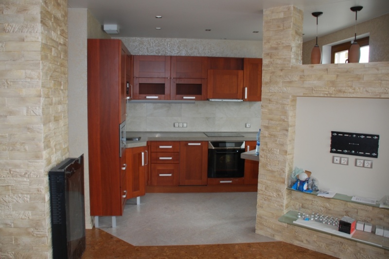

Имеется комната в частном доме, в которой стоит печка, одна стена частично это кирпичный дымоход. Делаются ли в таких случаях натяжные потолки?
Да можно, сделать.
но дополнительно по стене с дымоходом кроме алюм. багета, лучше сделать прокладку из негорючего материала, либо оставить зазор

А сама печка не влияет на потолок? Ничего с ним от температуры не будет? Я думаю в разгар топки над печкой достаточно жарко, потолок получится максимум 2,4м. Есть ли вообще практика использования натяжных потолков в таких помещениях?
art_master
Конечно есть .Ставили неоднократно без последующих проблем.Натяжной потолок не боится жары !При натяжке полотна потолок вообще разогревается градусов до 80 .А тепло над печкой ему не страшно подавно. Лишь-бы не было открытого огня.

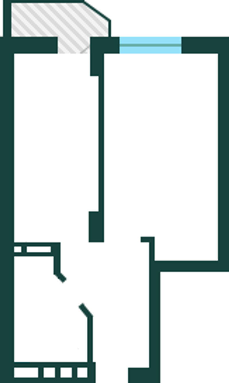

Добрый день, подскажите тоимость натяжного потолка под данную планировку, потолок белый матовый, общая площадь 42 квадрата, 14 диодных потолочных светильника, 2 люстры.
