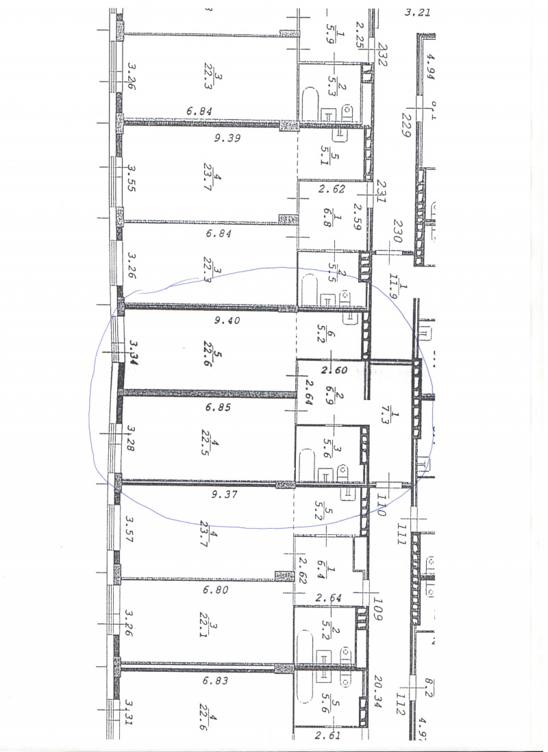

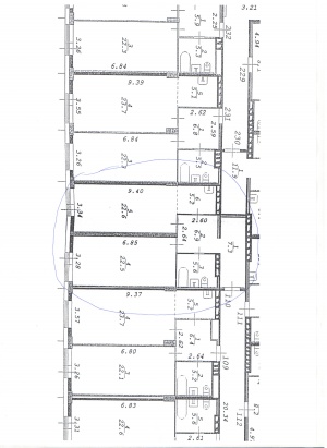

Прикрепила планировку квартиры с расположением светильников. Жду предложения в личку. Что такое закладки под светильники, гардины, шкафы?
