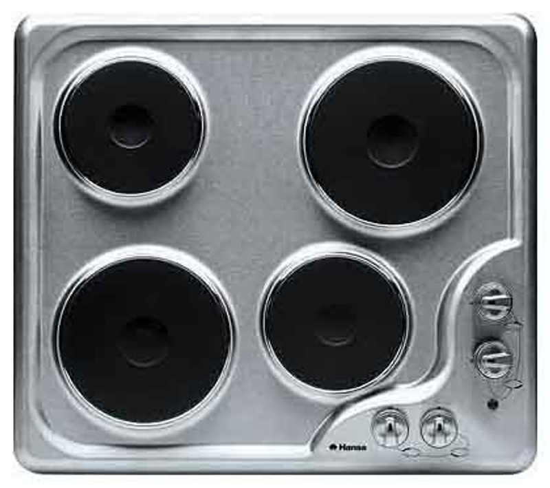

вечер добрый ...спустя 2 года проживания в новостройке печь начала вырубать автомат...печь 4 комфорки заметил что вырубает когда влючаешь определенную...а можно те оставшиеся три одновременно включить и не вырубает...я так понял сама комфорка крякнула? но такое первый раз за всю жизнь обычно она просто перестает греть...вобщем подскажите кто сталкивался

короче купил комфорку ЭВИ..у меня поверхность Ханса хотел уже менять включил на всякий что бы не ходить в щитке вырубать...а она работает все нормально
походу жена мыла ее да в контакты на ручках вода попала...ручки переключений вверху...за ночь высохло и перестала глючить

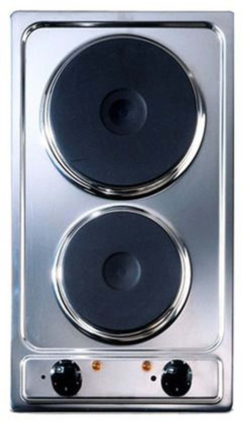

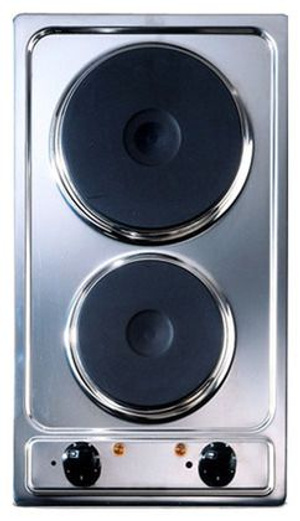

на фото скорей всего у вас или или...
да такая 4 комфорка...спасибо за ответы
