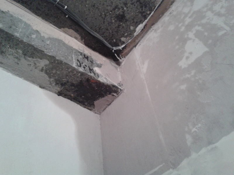

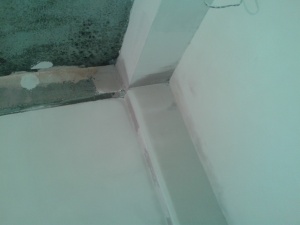

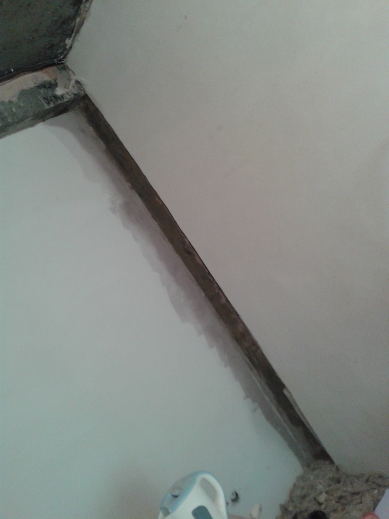

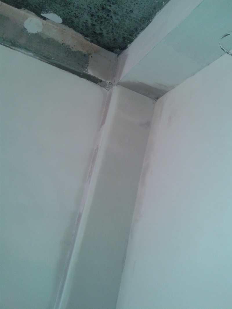

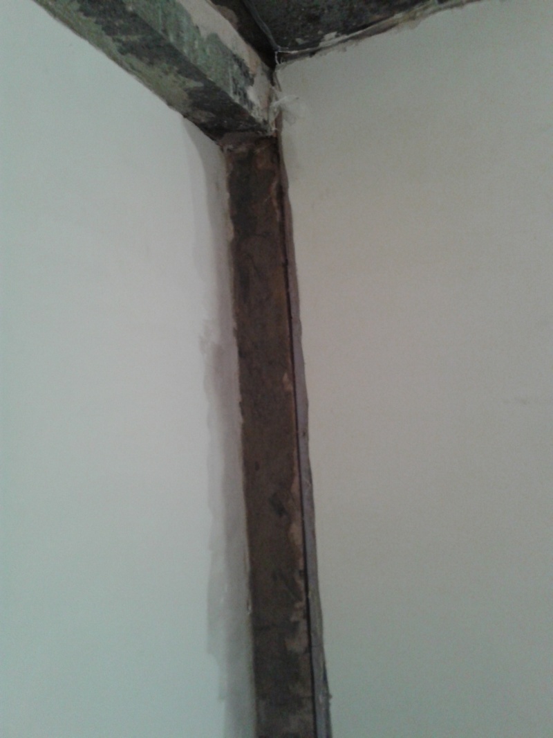

Имеем "свежее" промерзание 2-х углов в районе несущей балки, выходящей одним концом на улицу другим в вентиляционный короб с уличной температурой, т.е. с 2-х сторон. Примыкания балки со стеной изолированы пеноплексом в 2+2 см в нахлёст со штукатуркой поверхности, другая стена-перегородка просто оштукатурена.
Соответственно, штукатурка и шпатлёвка не сохнут по всей балке и в районе прилегания уже несколько дней.
Плюс намёк на "черноту, плесень, мокроту" в местах прилегания.
Что, чем, как сделать?

видел однажды как люди плесень и сырость пытались исправить медным купоросом, может поможет, поставьте пушку тепловую
Это не моментная штука. Плесень снять можно, а дальше?
...уровень отвесной стены дома N-го этажа.
Немного добавлю - балка продольная квадратная 25х25 , длиной метров 12-15 идёт по внешней стороне дома одним концом в квартире, другим на улицу. Почитай всю стену и прилегающие 20 см надо закрывать нейтральным всетемпературоустойчивым и влагостойким материалом с ветроустойчивостью , как в центре торнадо (это 366 дней в году ГЛУХОЙ продуваемый торец дома).
попробуйте закрыть балку коробом, короб можно еще утеплить. после уже штукатурка и оттделка. Должно перестать плакать
утеплять необходимо с внешней...промальпинист в помощь+100
направьте для начала поток воздуха хотя бы простого вентилятора... а если ремонтировать швы снаружи, то цена промальпинистов от 300 руб за метр.
...не швы вдоль всего торца лежит опорная балка , которая одной стороной на улице , другой стороной (плоской и длинной) в квартире. балка прерывается вент.шахтой ровно посередине. на стыках опорной балки и вентшахты происходит промерзание...
...закрыть всю балку снаружи проальпинисту таки фантазийно
...закрыть балку тем же пеноплексом изнутри реально в типа короб

А дом новостройка? Если так, то это вина застройщика, спокойно можете обращаться к нему, они обязаны устранить.
wizaA
Дом не старый , но уже и давно не новостройка.
Застройщик уже разорился.
Косяки вылезают уже лет 5 как...
По всему дому.
Тут надо реально решить, что делать.
По всему дому.
Идите в тсж ,составляйте акт.Вообще-то они должны решать данную проблему.

Можно попробовать утеплить полистиролом + минвата + пароизоляция и спрятать в короб из гкл, естественно просушив предварительно, но есть вероятность что в местах примыкания балок будет сыреть, а так по хорошему искать причину нужно во внешней изоляции швов
Отделочник54
Соглашусь с antidepresant, ЭППС+минвата иначе ни-ни, просто ЭППС может вывести точку росы на себя, по этому минвату сверху обязательно, а дальше парка и гипс по умолчанию.

wizaA, если вы решите утеплять бетонную балку изнутри, то я знаю два варианта.
1) "классический" - по каркасу :
-делается каркас для фальшстен (фальшстена это ГКЛ, фанера и т.п); в решётку каркаса закладывается утеплитель. В качестве утеплителя принято использовать минвату, т.к. ее намного проще плотно набивать в решётку, чем, скажем, пенопласт. С минватой получается без щелей, пена не нужна. Зато нужна пароизоляция - и ещё нужна фальшстена .
2) "продвинутый" -бескаркасное утепление.
В этом случае ЭППС приклеивается непосредственно на балку. Пароизоляция не нужна, и фальшстена тоже не нужна - ЭППС, сам по себе, практически, пароизолятор. И имеет достаточную жесткость, чтобы самому служить фальшстеной. Ну, разве что. можно оштукатурить для "вандалостойкости".
есть ещё третий способ, гибридный, но он не имеет того физического смысла, который ему постоянно приписывают, и вам лучше выбрать один из первых двух.
ЭППС
А пеноплекс если наклеить?
Как раз без каркаса.
Вся стена уже им уклеена.
Про балки забыли , а оно вишь места стыков, углы и наружние части дали о себе знать.
Намазать против плесени и прочей живности , а потом наклеить уже в пару слоёв пеноплекс.
(пеноплекс это торговая марка Экструдированного пенопласта, так что между ними смело ставьте знак = ("одинаково")

Открыли вчерась балку всю вдоль угла стены-промёрзла.
Вода конденсируется каплями , в паре мест до изморози.
Сушить, а потом фунгицидом и пеноплексом?
А если сейчас делать, то как?
чтобы обработать фунгицидом, сушить не обязательно, - просто берите кисть и мажьте.
Но, советую обратить внимание не только на внешние неприятные моменты, но и на главный недостаток утеления "изнутри" - это сокращение срока службы несущих стен.
После утепления изнутри ваши бетонные балки ещё больше будут промокать и промерзать, только Вы этого уже не будете видеть; - за вашей фальшстеной кристаллики льда будут разрывать бетон, а от влаги будет ржаветь и гнить металл внутри бетона.
А ваши балки - главный несущий элемент дома, они должны быть защищены от разрушения в первую очередь.
А может , изолированные балки не будут так потеть и промерзать без соприкосновения с теплом?
Высушить, обработать и изолировать от тепла.
Почему образуется влага и затем грибок?

Разница температур сейчас 50-60 градусов.
Влажность из-за ремонта 100%.
Вентиляция наружных стен и балок и мест их прилегания 365\7\24 в году и сутках.
Материалы клеятся с перехлёстом и запениванием швов, потом шпатлёвка.
во первых, высушить вам не удастся - внутри бетона вода в кристаллическом состоянии. Чтобы высушить бетон, нужно сначала прогреть бетон на всю глубину, и держать его прогретым длительное время. Это можно сделать только летом.
