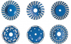

Konst5 большое спасибо за ответ. Можно еще вопрос: посередине комнаты получился бугор, можно его как-то счистить, убрать? Заливали 3 дня назад.
бугор убрать можно перфоратором и=\или болгаркой
