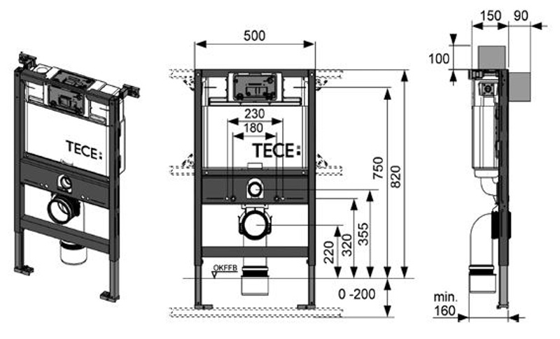

Ничего сложного нет, фото на афоне, кабеля нет, возьму кабель скину. Но речь идет вот об этой инсталяции. Поставить можно на любую высоту. Я ставил именно на напольный унитаз. Немного сложности возникли с фановой трубой, так как ставил без рамы, но опять же решение было найдено быстро. Способ крепления на металлические пластины, которые также идут в комплекте, собственно на фото и есть полный комплект, в моем случае она крепилась между двумя кирпичными столбами, если образно выражаясь.
Да, заливная труба регулируется по высоте на достаточно большое расстояние. Так что в вашем случае это не проблемма.
Но опять же это при напольном унитазе. При подвесном вам все-равно городить раму, пусть небольшую, но городить, унитаз все равно подвешивать. Крепеж можно использовать от обычной инсталяции, продается отдельно, стоимость точно не помню, но до 1000 рупий, шпильки также свободно. Единственное что необходимо, это дополнительно предусмотреть крепеж шпилек к стене, именно тех шпилек, на которые крепится сам унитаз . В некоторых моделях инсталяций он предусмотрен, что является очень нужным дополнением к констуркции, а вот например в геберите его нет.

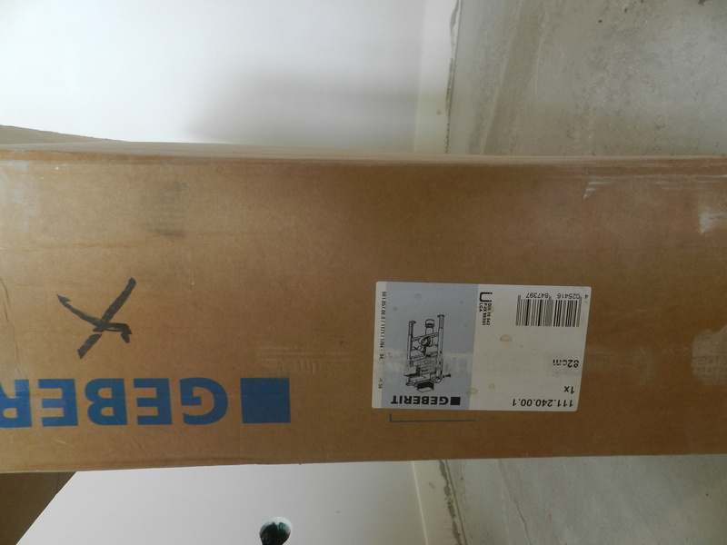

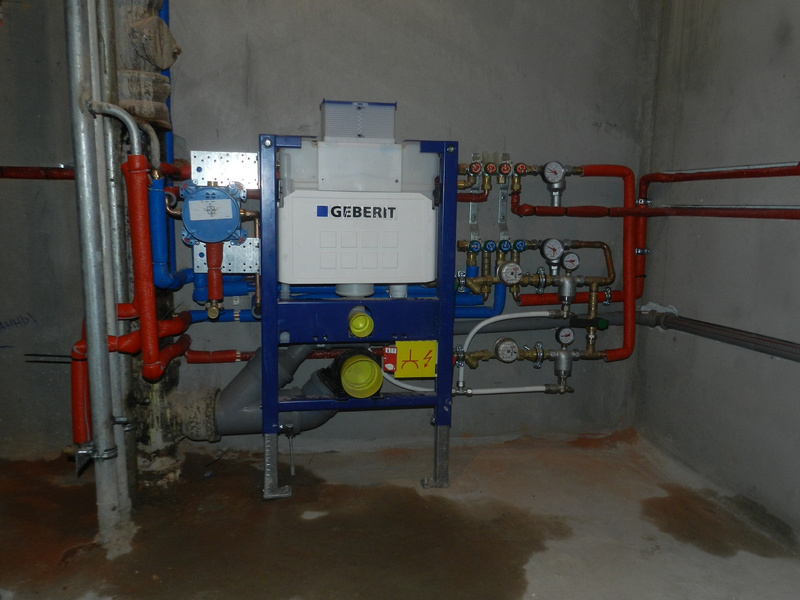

Завтра, если не забуду, выложу фотографии инсталяции geberit UP200 111.240.00.1 высотой 82см.

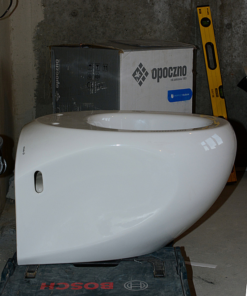

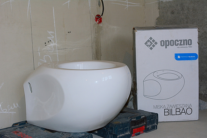

Господа, можно я нагажу немного в тему. Помогите сломать голову, тундра и другие любители канализационных стоков, есть вопрос, которые недает мне уснуть уже 1000 и 1 ночь. Короче задача проста, как организовать слив раковины минуя унитаз, и вообще возможно ли это? С водой проблемма решена, со сливом нет. Ломаем.
Подобные модели стоять от 83 000, есть отличная модель за 193 000, но нехватает чуть-чуть
Модели унитаз и раковина подобраны, подходят в акурат без лишних зазоров.

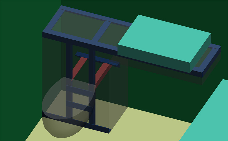

Набросал такой чертёжик)... уголок 50й, длинны насчитал около 6м при нынешних ценах ~700р, плюс крепёж, всё в 1000р уложится всяко
бачёк самый дешманский закрепить на красных перекладинах, купить приличную арматуру по цене кнопки Geberit и будет счастье, по-моему, не ?

по-моему должен получится неплохой колхоз. С 50-м уголком ты что там слона сажать будешь???громоздко ващпе. Че за голубая коробка, раковина чтоль?

ага, раковина, просто габаритный кубик. Уголок можно меньше взять, получится ажурнее и дешевле

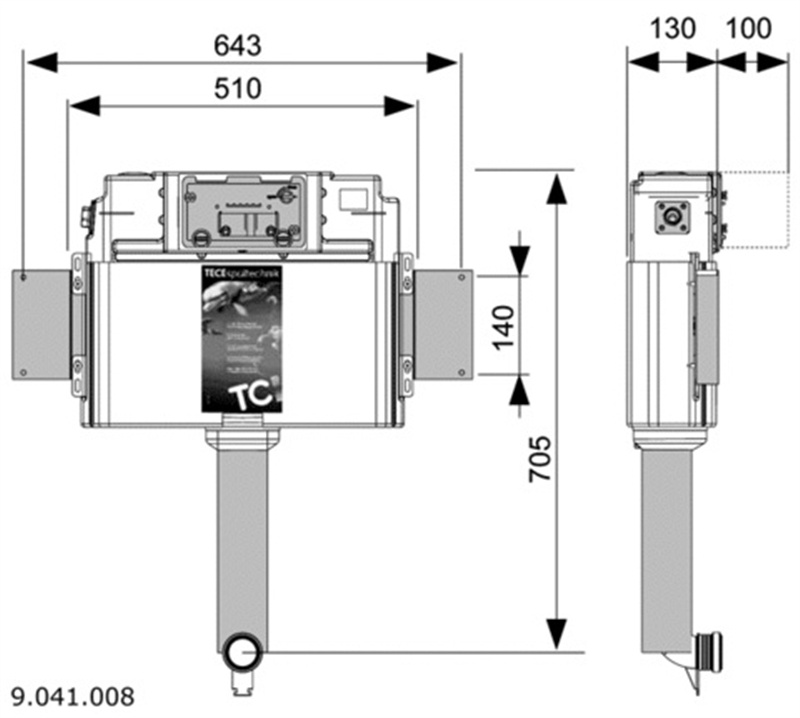

santehnik_tut

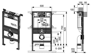

В чём фишка инсталляции ТЕСЕ в том что кнопку можно замонтировать на столешницу, т.к. есть вероятность того что кнопка будет мешать полному открыванию крышки унитаза

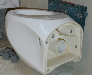

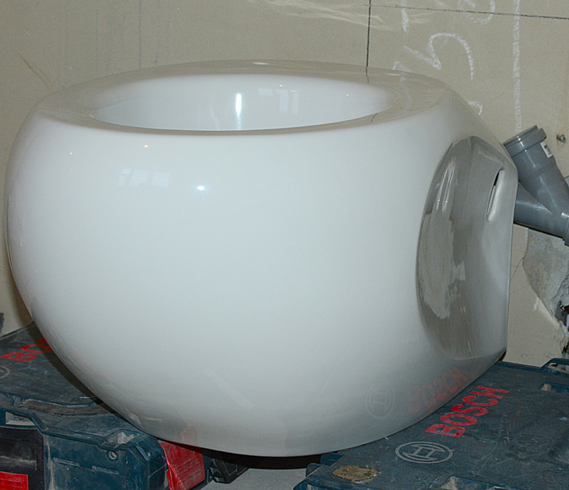

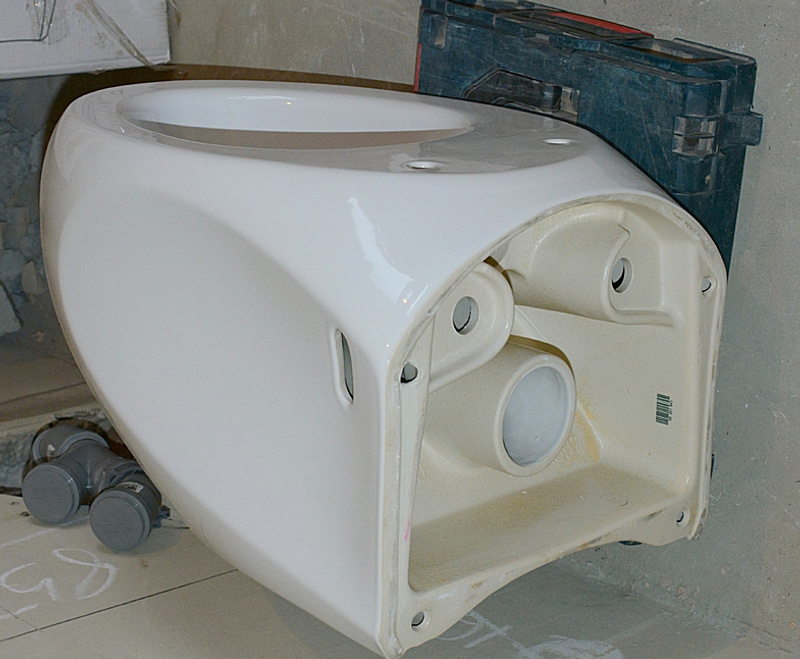

Чёйто не припомню таких подвесных унитазов с полкой а-ля СССР, не попадались. Они точно существуют, или тоже прочитали где о их существовании?
oxygen2610

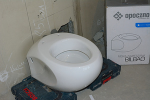

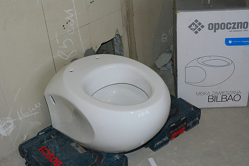

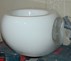

Есть, ставил. Заказчик себе специально такой покупал.
Сравни фото, по ним видно как идет колено затвора
А чейто затруднительно, нифига..., ска буду доказывать что енто удобный девайс в маленьких санузлах
Хачу такой

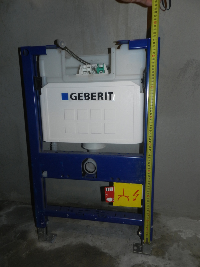

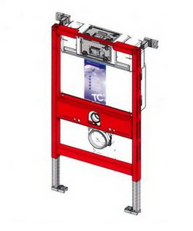

Завтра, если не забуду, выложу фотографии инсталяции geberit UP200 111.240.00.1 высотой 82см.Вот обещанные фото

Благодарю, сомнений не было, что они существуютЭто маркетинг. Однако народ расчухал подвесные унитазы и теперь установку можно купить за 6, как обычный унитаз. Правда и унитаз в этой установке какашечный. Ну а что с него, кушать что ли.Но блин, 10 000 за раму с бачком плюс 2-3 000 за кнопку...
Бачком для подвесного может служить вообще любая канистра в которую элементарно врезать стандартные клапаны, а слив у нее уже есть. Собственно у священных фирм так и сделано.
И вообще, подвесные унитазы пришли из общественных сортиров. Не даром же у геберита канистра отделана пенопластом. Чтобы при частом применении не потела.
