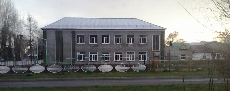

Откройте еще один секрет мне почему: школа, дет.сад, спорт.комплекс, магазин и общежитие за последний год ВСЕ отказались ремонтировать мягкую кровлю, поставив металопрофиль???
Открою. Это элементарно, Ватсон)
Дайте мне снимок этого здания с наплавляемой кровлей?
Думаю, не выйдет...
Все дома до пяти этажей старой постройки (все школы, дет. сады и тому подобные (в том числе и этот)) имеют скатные крыши с рождения. А мягкая кровля на скатных крышах НЕ ПРИМЕНЯЕТСЯ!
Думаю, не выйдет...
