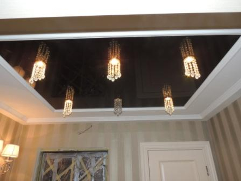

< п.7 > Натяжной потолок бывает в комбинации с ГКЛ коробами, как у вас на фото, а вот со штукатуренными, ну оооочень редко, я например за свою богатую практику не встречал.
Konst5
Вы сами-то подумали чего ляпнули?... я например за свою богатую практику...значит, небогатая ваша практика. На фото именно то, о чём я сказал.
Отделочник54
Поведайте мне любезнейший, это как натяжной потолок, оказался глубже штукатурки? Слой штукатурки с десяток см, или просто дырку в перекрытии натяжкой затянули?
Отделочник54
я например за свою богатую практику не встречал.Каюсь соврал, встречается подобное, когда углубление под гардину перед окном оставляется... Вот только штукатуренный потолок в этом случае в принципе не видно, это как правило полоса шириной 15-20см к ней крепится гардина, на которую вешаются шторы, в общем не видимая часть потолка. Да и потолок в этом случае не штукатурится, потому как нет смысла тратить на это деньги. Минимально выравнивается шпатлевкой и красится, один черт не видно.
