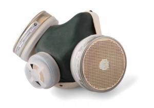

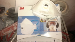

Полумаски от 3M.
Та, что силиконовая, с предфильтрами не только от пыли, но и от всякой химии, типа растворителей или диоксида серы, выделяющегося при выжигании серы при демонтаже чугунной канализации.
doktor_dobro
а как на лице сидит,плотно?где купить?

Восток-сервис, Спецобъединение, Тракт, Техноавиа.. да много контор в городе.
Не обязательно 3М, можно Sperian, Spirotek, Бриз-кама.. да даже лепестки нашего Респираторного завода.
Стаер по сравнению, даже с последними - фуфло.

Я покупал через друга, но есть они в "Техноавиа"
Сидят плотно, матерчатая имеет вшитую пластину над переносицей, что позволяет сформировать её по контуру носа. Силиконовая прилегает к лицу ещё лучше, кроме того имеет регулировки, однако есть пара минусуов: высокая цена и вес, целый день носить такую мне не посилам
P.s. Посмотрел сейчас цены, то ли несколько лет назад они были выше, то ли мне так "повезло"

вот про лепестки могу только сказать что это такое п.5 к лицу не прилегают плотно.разные пробовал
doktor_dobro
спасибо за ссылку,те которые за 500 понравились,заеду посмотрю
Full Focus
Кимрские получше местных будут, а так да, п.5 ещё тот.. Но фильтр сам по себе качественнее китайского стаера.
