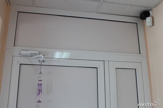

Ребят, посоветуйте где взять штапик для вот такой алюминиевой входной группы. Был утерян при транспортировке, кто делал неизвестно (купили б/у).

или СЕГАЛ или Алютех = надо взять образец штапика и пройтись по конторам, которые делают алюминиевые двери
Savva1981
Насколько я понимаю, сегал = алютех) ну а с образцом абсолютно верно, я бы ещё штангель с собой взял...
fensterbau
Едкий Калий
нет Сегал это не Алютех. Есть различия в номенклатуре некоторых профилей и штапиков.
Кроме того это может оказаться СибПроф... там своя номенклатура
Savva1981
А ещё татпроф) знаю... Поэтому взял бы шитангель)

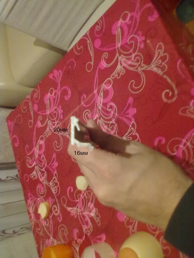

фото торца штапика с размером полки.

это штапик кп 4537 СИАЛ , плюс нужен клин резиновый для уплотнения стеклопакета
пилить в размер по рулетке которой производился замер длины штапика.
