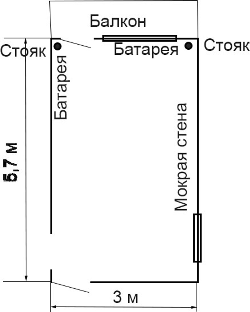

Раскочегарилась наша управляющая компания отремонтировать межпанельные швы. Заметки в Интернете, конечно, читал, но ведь не проконтролируешь работников: вроде всё достали (пакли, кстати, было мало), запенили (балончики смотрел -- написано профессиональная), мастикой сверху заделали.
Вроде бы должно наступить счастье, а получилось наоборот: где было мокро и росла плесень стало ещё мокрее. И вроде уже недели 3 прошло, а ничего не меняется. Я, конечно, сейчас масляным радиатором вроде как подсушил немного (на ощупь), но ведь причина мокроты неясна, щас вот ударит мороз, а стена опять потечёт...
Что можно сделать?
Сразу сообщаю, что дом идиотский: мокнущая стена торцевая, в ней есть окна. Под окнами батарей нет, как и стояков. То ли дебил-проектировщик, то ли строители-экономисты одну батарею установили под одним окном, а вторую развернули вдоль стены смежной комнаты. Т. е. стена полностью холодная. Слава "Новосибгражданпроекту".
Что можно сделать?

Когда расковаривали швы, я не видел мокроты. Летела сухая пыль. Изначально мокло внизу, уже хотели сами за свои деньги заделать нижний шов. Швы нам на этой стене отремонтировали все: и верхний, и нижний, и все вертикальные. Внизу как было мокро, так и осталось, но ещё и вверху кое-где и по середине (по всей видимости в зоне вертикального шва) добавилась мокрота.
Про перенос батареи -- ну попробуйте (см. рисунок), мне как-то не хочется через всю комнату тянуть трубы под окно без батареи (а ещё сколько кругов ада нужно будет пройти, чтобы это согласовать).

Окна действительно пластиковые, но мокро внизу: чуть выше плинтуса, по плинтусу и, видимо, ниже. Самое мокрое место -- угол комнаты под окном, рядом с перегородкой в соседнюю комнату (соответственно, там вертикальный шов). На картинке это правый нижний угол. В смежной комнате, соответственно, смежный с ним угол -- тоже самое мокрое место.

Товарищи из УК пришли, составили акт. Говорят, ставьте радиатор под окно.
После праздников узнаю, до чего они с альпинистами договорились.
Просто промерзает стена. От этого и конденсат и плесень. нужно утеплять стену. делать это нужно только снаружи или вскрывать частично панель и задувать туда утеплитель. посмотрите в интернете инфу. может найдете контору какую по утеплению. В любом случае, я бы задумался о смене квартиры. Удачи!
Да читал я уже про это... И споры про то, как лучше: внутри или снаружи...
Про смену квартиры давно думаем, но это не так просто, а жить-то надо.
Так что, по всей видимости, буду ставить радиаторы под окна.

Первое и главное, треклятые швы и судя по всему косорукие ремонтеры, чтобы правильно оценить масштабы бедствия пригласите людей со специательным прибором и посветить наружние стены, обозначить основные проблемные (холодные) места. Насколько помню стоит это не сильно дорого. Хорошо бы данную процедуру произвести с представителями ТСЖ или УК (нужное подчеркнуть) дабы зафиксировать некачественно выполненную работу по ремонту швов. Далее ремонт обозначенных мест, лучше оставить до теплых времен, иначе проку от него будет не много. Так-же попутно с наружным ремонтом швов, можно сделать расчистку и пропенивание швов изнутри, но делать это то-же в теплое время года.
Второе, конечно нужно ставить батарею на уличную стену.
И третье, вентиляция. То что у вас есть вентканал и он тянет, говорит о присутствии вытяжки, но при закрытых окнах, притока просто нет, соответственно нет и циркуляции воздуха в квартире, а это благодатная почва для грибков и прочей нечести. Тут вариантов много, выбирайте на просторах интернета подходящий для вас, на мой взгляд самый простой, поставить приточные клапана на окна.

можно сделать расчистку и пропенивание швов изнутриЧто-то мне кажется, что придётся для этого вскрывать пол, чего бы делать не хотелось.
Второе, конечно нужно ставить батарею на уличную стену.К этому я морально уже готов. Вопрос в том, какие согласования для этого нужны?
поставить приточные клапана на окнаОдного на том окне, где мокрый угол, будет достаточно?
