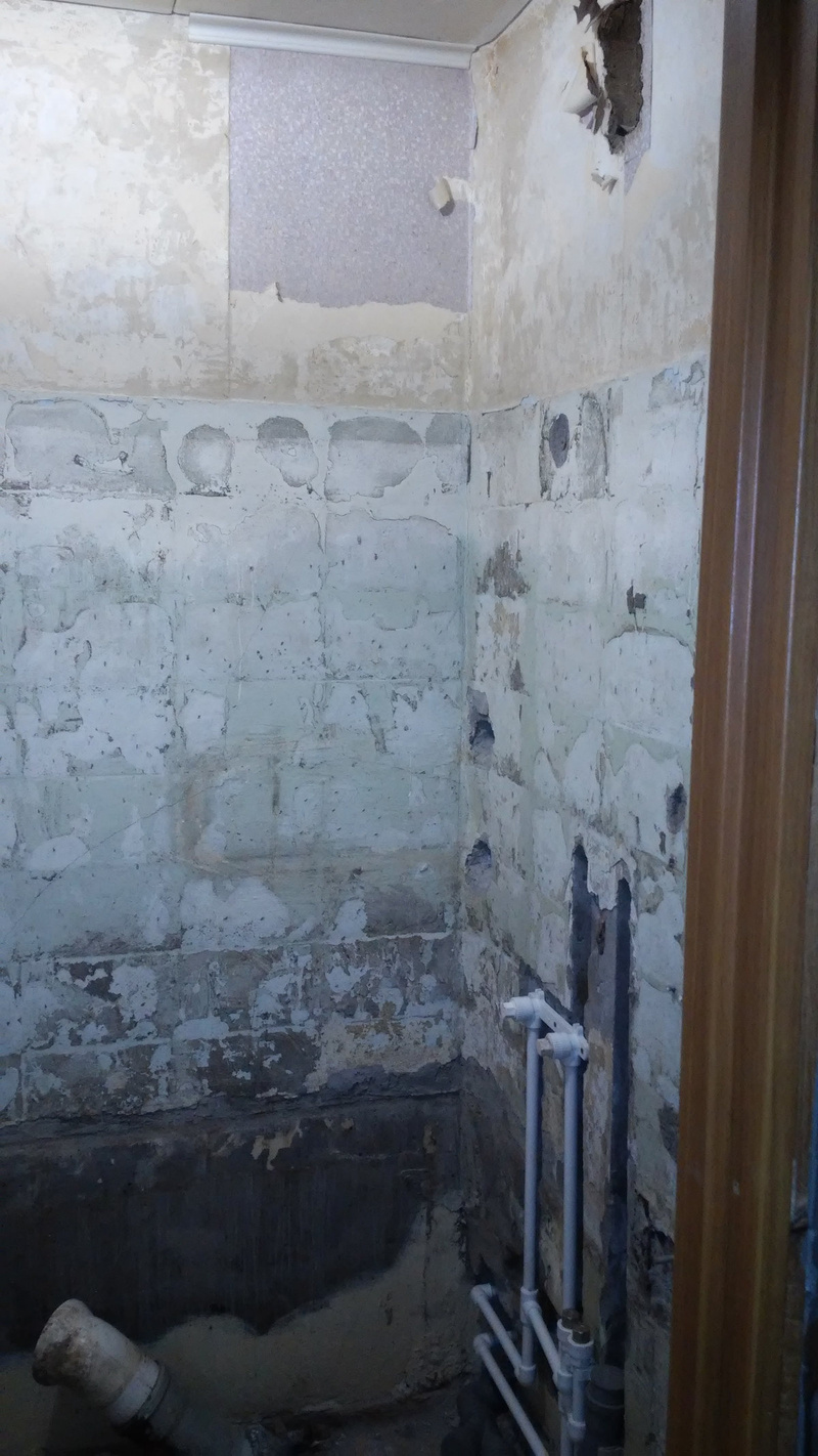

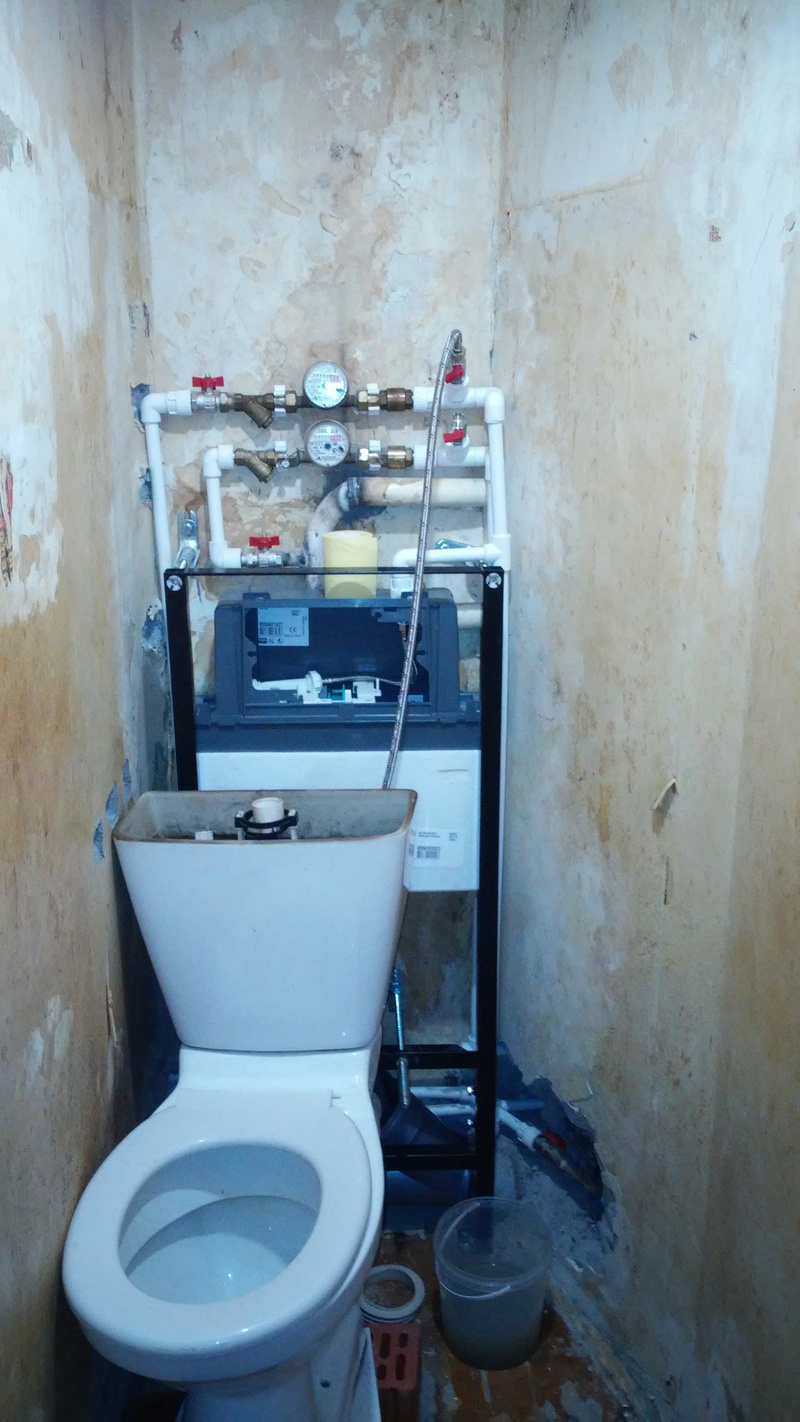

Имеется:
ванна 1,5х1,5 (углы сантехкабины закруглены ) туалет 1,5х0,78 (одна стена скошена) - вроде 464 серия панель
Требуется:
ванная - теплый пол в ванной (около 1 м), выравнивание стен, укладка кафеля
туалет - обшивка инсталляции гипсокартоном, 2 люка в гипсокартоне под плитку, выравнивание стен, укладка кафеля
Сколько примерно будет стоить работа и материалы (без стоимости плитки и люков)?

bestmaster
По хорошему - надо снести сантехкабину: размеры ванны увеличатся сантиметров на 10-ть и стены обдирать не надо
. Единственно, что сантехнику половину переделать надо (где вы таких "одаренных" сантехников находите - в ванне уже переделывать надо). Без сноса: надо ободрать все стены до бетона (не насечки, а прям чтобы стены получились просто серый бетон), углы закругленные навряд ли сильно срубить получится - там арматура, которая связывает стенки сантехкабины, обрезать ее - нарушится конструктивная прочность стен). Или наштукатуривать слоем, чтобы закругленные углы ушли (и еще на 5 см уменьшить размеры) или делать такие же скругления. А вообще вот ваш санузел , я такой уже делал не раз. Ну и потолок выше станет)
А по стоимости... считать надо после осмотра. Сантехники уже "красоту" навели... тысяч за 15-20 ??? И теперь, чтобы доделать эту красоту - еще 80 надо. Чуть похуже, в 50 уложитесь, а так и 30-ть в личку озвучат, главное не ошибится с выбором
Материалы тоже на данном этапе посчитать - это "пальцем в небо тыкнуть". Я считаю только по факту на месте, когда все сломал, что нужно, все промерил - именно поэтому, если остались в конце лишние материалы (то есть много заказал), я их оплачиваю заказчику по той цене, по которой их привезли.
. Единственно, что сантехнику половину переделать надо (где вы таких "одаренных" сантехников находите - в ванне уже переделывать надо). Без сноса: надо ободрать все стены до бетона (не насечки, а прям чтобы стены получились просто серый бетон), углы закругленные навряд ли сильно срубить получится - там арматура, которая связывает стенки сантехкабины, обрезать ее - нарушится конструктивная прочность стен). Или наштукатуривать слоем, чтобы закругленные углы ушли (и еще на 5 см уменьшить размеры) или делать такие же скругления. А вообще вот ваш санузел , я такой уже делал не раз. Ну и потолок выше станет)А по стоимости... считать надо после осмотра. Сантехники уже "красоту" навели... тысяч за 15-20 ??? И теперь, чтобы доделать эту красоту - еще 80 надо. Чуть похуже, в 50 уложитесь, а так и 30-ть в личку озвучат, главное не ошибится с выбором

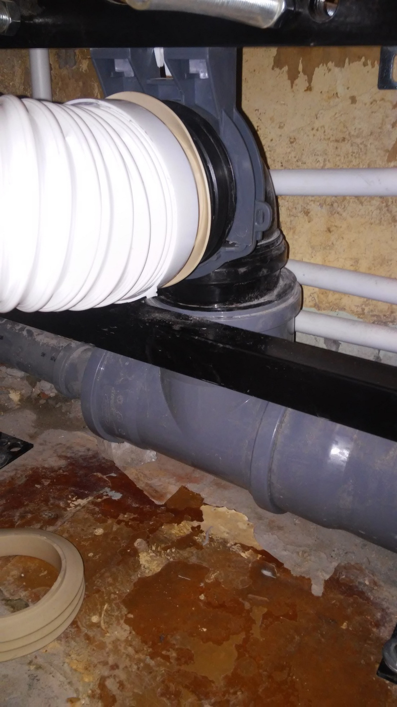

По фотографии создается ощущение, что уровень инсталляции немного задран. Возможно это просто кажется так, но лучше убедиться что все правильно сделано. Увеличение высоты унитаза даже на 3-5 см дает уже неудобсво. И закройте доступ в бачек к механизму слива( обычно в комплекте идут временные заглушки из пенопласта или пластика), иначе там все строительной пылью покроется, а это очень не хорошо.
Если кабину не сносить, то в ванной водопровод переделывать нужно в любом случае уже после выравнивания стен и придания нужной геометрической формы помещению. В туалете может быть обойдется. На скругление в ванной плитку не уложить нормально, поэтому либо превращать скругление в скос, либо покрывать стены мозаикой, но это очень дорого. А вообще не исключено, что по деньгам даже не дороже будет снести кабину и все заново делать.
foxit
Инсталляция вроде не высоко - до шпилек крепления унитаза 38 см (пол еще немного поднимется после выравнивания пола и наклейки плитки). А за сантехником уже переделал слив унитаза в канализацию - засомневался правильно ли ставить прямой угол на горизонтальный стояк - переделал на 45 градусов в сторону стояка (на фото до переделки). Снос кабины ведь как-то согласовывать надо? Или это не перепланировка? Сносить не хотелось бы - думал можно выровнять штукатуркой.
Высота от чистового пола до оси слива инсталяции, в зависимости от её модели, должна быть 220-230 мм.
Я у себя ( тоже 464 д серия) еще 16 лет назад все переделал( все снес и новые стены выстроил ) и ванну 170 см установил...намного комфортней...особенно полотенце страшным было( кто определит что вы сносили и переделывали? только узкий специалист - тот кто работал на монтаже таких домов и знает каждую деталь)
да и знакомому недавно 2 месяца назад тоже все переделал ( панельная 5 ти этажка хрущеба) если интересно пишите выставлю фото.
foxit
Из минусов сноса кабины вижу только грохот при разрушении кабины и связанные с этим жалобы соседей в какие-либо надзорные органы. Значит нужно получать разрешение на снос. Соседи снизу нервничают по поводу шума. Да и вообще лучше бы без лишних затрат - мне еще кухню и коридор делать нужно, да и ключи от однокомнатной новостройки скоро получать - там тоже затраты.

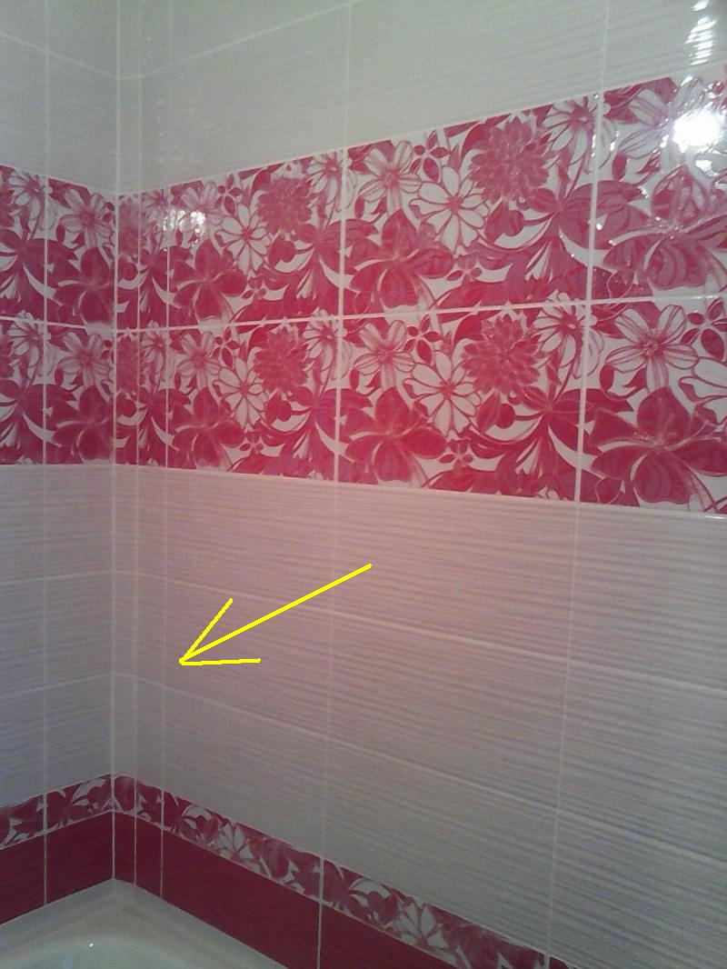

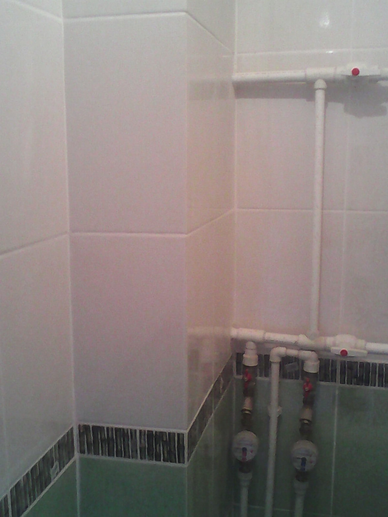

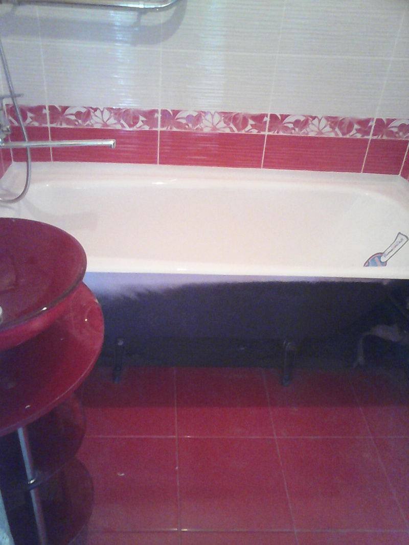

Имеется:Вот ваша ванная и туалет
Требуется:
bestmaster
Вот ваша ванная и туалетМне бы было стыдно такое выкладывать на всеобщее обозрение

Я учту Ваше мнение в дальнейшей работе! Однако хочу заметить что далеко не каждому заказчику нужен полный вынос сантехкабины.
ну зачем же срасу сан кабину выносить?!
Plitochnik
Просто стоит качественно заштукатурить стены,чтобы все было ровненько и красиво
bestmaster
так я тоже их не везде сношу
если цена вопроса ремонта туалета и ванны с таким видом как на фото обходится заказчику СО ВСЕМИ РАБОТАМИ в 30 тыс. руб., то тогда это простительно, а вот если дороже...
noXam
очевидно же -- чтоб обойти неровный угол =)
Ну там на самом деле можно было немного подштукатурить по 2 маячкам и вместо двух маленьких подрезков получить один побольше.... хотя бы так...
