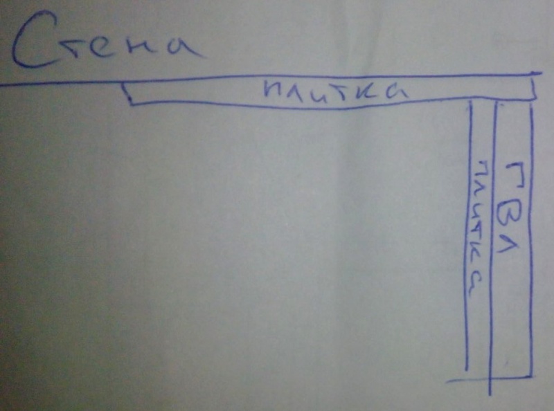

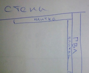

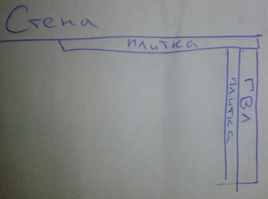

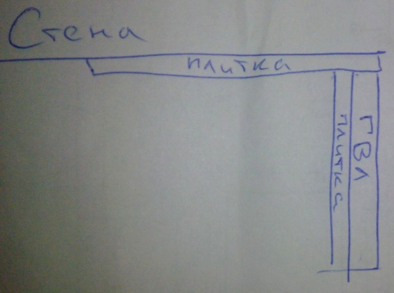

Скорее всего придется делать двойной ГВЛВ, т.к иначе фаска на ванне не скроется.Любую конструкцию, если это не потолок лучше делать с двухслойной обшивкой. Жесткость конструкции, а соответственно и устойчивость к растрескиванию повышается в разы.

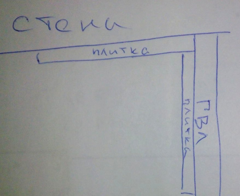

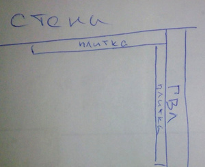

Какой правильный замок?Чтобы было понятно, прикрепил два рисунка, №1 это то как у вас сейчас намечается и №2 как должно быть по уму... Посмотрите и ответьте сами себе, какой угол легче треснет, при условии что материалы одни и те же использованы.
Puzynin
Для конструкций из нескольких кусков согласен швы больное место, а если лист один?
Про замок подумаю, спасибо за совет. И заканчивать надо и резать ровно нечем.
По рисунку.
Сложное плитки первый ряд. Можно без клея. Посмотрите сколько остаётсяот подрезной плитки. А там принимайте решение
Да в ноль остается, но рисонок не по центру, вот в чем вопрос. Спрашиваю, потому как надеюсь, что подскажут, как правильнее - целые кафелины, но рисунок не по центру, или же по краям обрезать, чтобы центрировать рисунок
Отделочник54
В этом нет понятия правильнее, дело вкуса. Рисунок не строго геометрический, по этому сместить не проблема, тем более что шторкой это компенсируется, хотя обычно рисунок центруется. В общем вам с этим жить, подумайте сами, ни кого не слушайте. Один нюанс, по крайней мере лет пять назад, у этой плитки декоры, от фоновых плиток прилично по размеру отличались, нужно в швах запас оставлять. Сравните размер перед укладкой.
Отделочник54
Не важно сколько кусков, принцип веника. Один лист прогнуть одно дело, если два скрутить, совсем другое, а три уже вообще другая песня... Как то заделывали дверной проем в гипсолитовой стене, тонкая собака... Была дилемма, поставить 50-й профиль, который по идее жестче, но по одному слою зашивка, либо потолочным собрать но по 2 слоя ГВЛа, в итоге выбрали второй вариант и не прогадали. Жесткость получилась очень хорошая, на 50-м профиле в один слой такой бы не было.

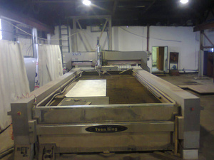

Всем здравствовать! У кого, можно обрезать керамогранит 800х1200, по самой длинной части ,две плитки?
rbk777
Требуется КАЧЕСТВЕННАЯ укладка кафельной плитки в ванне 3,7м2 и душевой 2,4м2 а также пол на кухне и коридоре 24м2
квартира - новостройка ул.Гоголя , плитка Intercerama 23*50 требуется запилы углов под 45гр. , материал весь завезен можно приступать к работе.
bestmaster
в конторах по гидрорезке можно пильнуть, как вариант
Отделочник54
Какой ширины отрез сделать нужно? Обязательно чтобы обе части остались целыми? Возможно смогу помочь, но станок сейчас в морском стоит, везти туда...
Если контора платит, то проще и качественнее в любую контору с гидрорезом, гугл в помощь их навалом в городе, не так уж и дорого это.
Griboedov_26
Астрона режет на гидроабразивном станке быстро и недорого. Находятся возле Большой Медведицы.
ABC_76
Накинте несколько гидрорезок проверенных, к Астроне претензий нет, просто хочется иметь альтернативу.
кафельщик54
Всем откликнувшимся, спасибо!Плитку как раз, в медведице покупать, там и раскрою!
